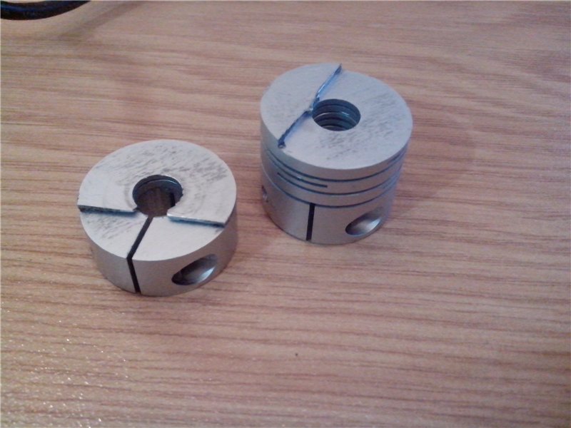

mufta590395994_628.jpg (6109 просмотров) <a class='original' href='./download/file.php?id=18771&mode=view' target=_blank>Загрузить оригинал (162.83 КБ)</a>
У кого такие муфты 6.35х10 и 8х10 есть? Можете пожалуйста сказать какая в них глубина посадочных мест?

l3n1n писал(а):У кого такие муфты 6.35х10 и 8х10 есть? Можете пожалуйста сказать какая в них глубина посадочных мест?
Меньший диаметр до спирали ,дальше - больший.
