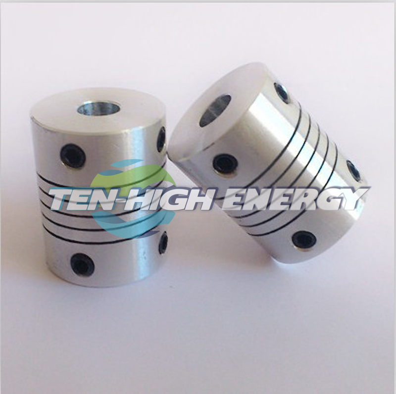

mufta590395994_628.jpg (6306 просмотров) <a class='original' href='./download/file.php?id=18771&mode=view' target=_blank>Загрузить оригинал (162.83 КБ)</a>
У кого такие муфты 6.35х10 и 8х10 есть? Можете пожалуйста сказать какая в них глубина посадочных мест?

l3n1n писал(а):У кого такие муфты 6.35х10 и 8х10 есть? Можете пожалуйста сказать какая в них глубина посадочных мест?
Меньший диаметр до спирали ,дальше - больший.

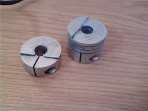

Подскажите где купить Муфту 6.35х8. снаружи 25х31 SRB в России.

Вот как то так получилось
подскажите где кто покупает.
e84e8ee15682.jpg (5984 просмотра) <a class='original' href='./download/file.php?id=19153&mode=view' target=_blank>Загрузить оригинал (70.6 КБ)</a>
Re: Чем отличаются муфты SRB и SJC (ответ)
Rudik писал(а):Вот как то так получилось
А они у всех так ломаются.
Только мало кому приходит в голову купить снова такие же.
Прошу прощения - не заметил. Конкретно эта сломавшаяся муфта не так плоха, но все же если геометрия механики неидеальна, лучше ее не использовать.
Если бы ты написал, откуда ты - было бы проще посоветовать, где купить.

Я начинаюший .Поэтому для меня это проктически трагедия.А сам я из Ставропольского края г.Невинномысск. :oops:
Был я на этом ссайте ,незнаю какую вабрать .Прорезная не сильно оправдала себя.

Rudik писал(а):Был я на этом ссайте ,незнаю какую вабрать
Я бы посоветовал с полиуретановой вставкой. Помимо высоких допустимых усилий и значительной допустимой несоосности (из за которой сломалась предыдущая муфта), она еще удобно разделяется, что позволяет не снимать муфту при снятии мотора.

Спасибо за совет.Я и сам склонялся к муфте с полиуритановой вставкой.Теперь точно возьму её .Муфту снял , между осями на глаз видно смешение.Буду пытаться убрать его.
Rudik писал(а):Муфту снял , между осями на глаз видно смешение.Буду пытаться убрать его.
Обычно можно установить муфту, но не фиксировать жестко мотор, а потом вращая винт (и вал двигателя) отцентровать таким образом.
