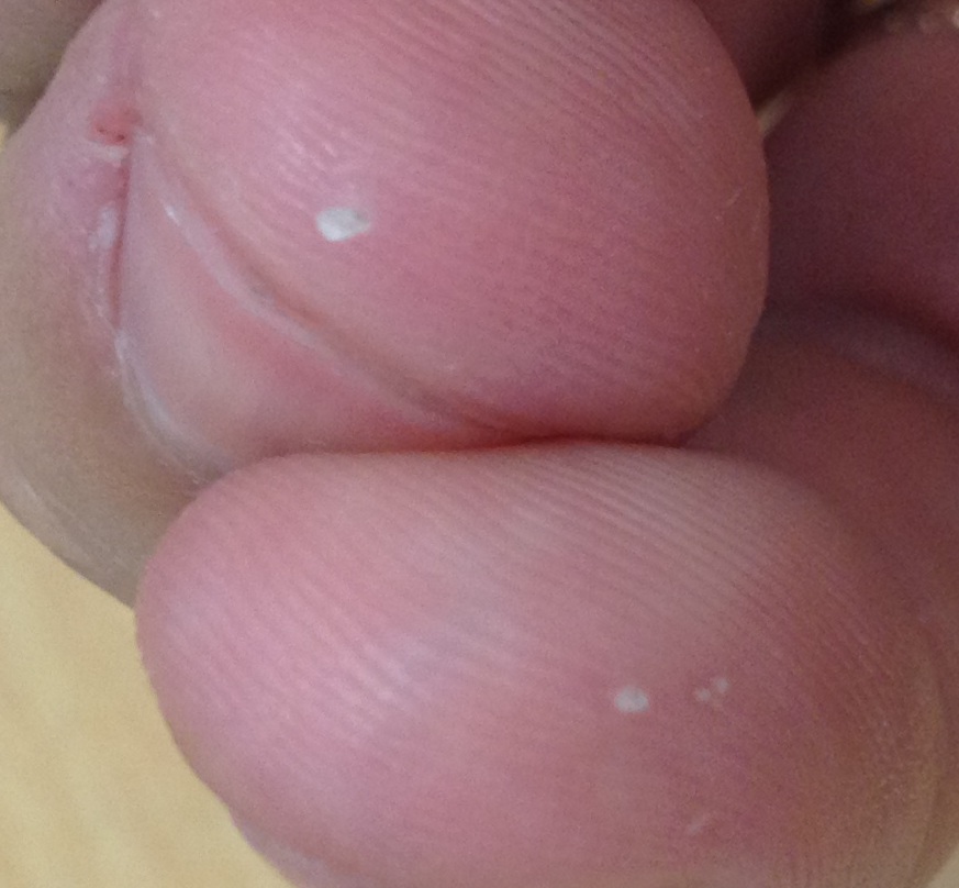

вчера на себе ощутил что такое цапнуть пальцами за две фазы. думал кони двину. но отделался легкими обуглившимися точками на пальцах.

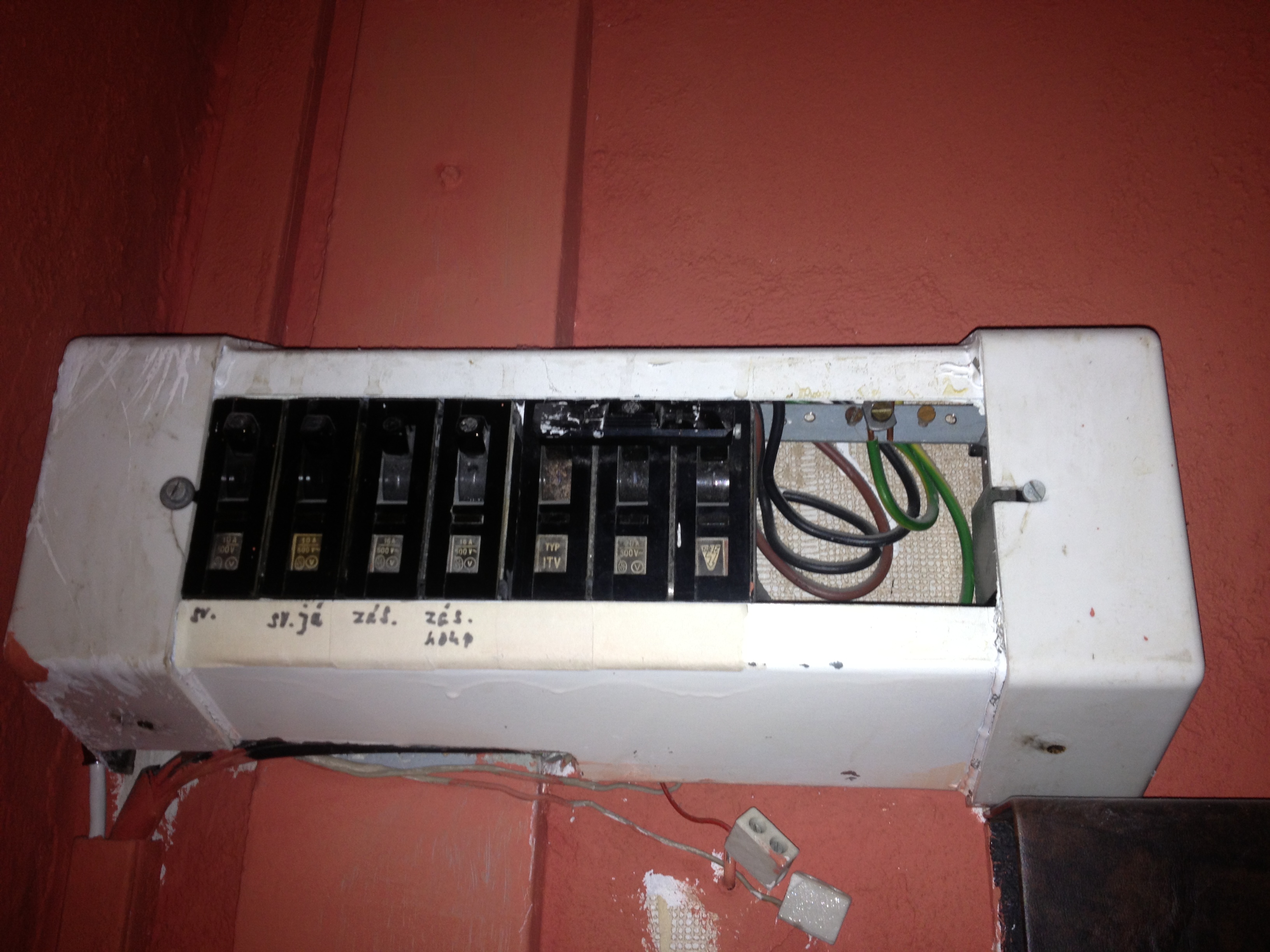

в ванной, в вент. шкафу имеется небольшая электрокакашка (других слов не подберу), где сделана разводка электрики в ванной и кухне
IMG_0621.JPG (3205 просмотров) <a class='original' href='./download/file.php?id=18513&mode=view' target=_blank>Загрузить оригинал (2.62 МБ)</a>
белое г с древними автоматами это на кухню а аккуратный клубок проводов это ванная.

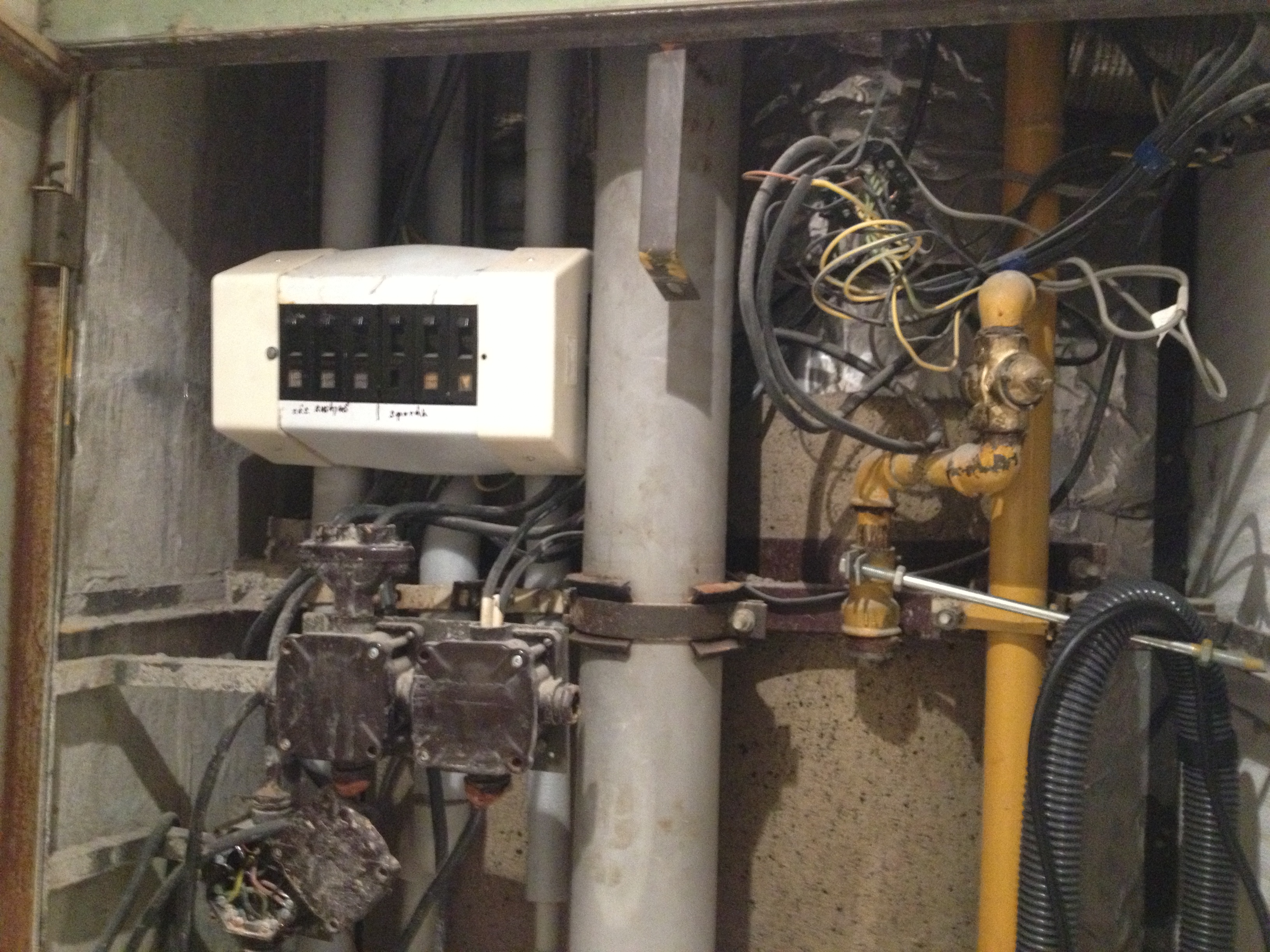

все это барахло запитано от кабеля,миллиметров 20 толшиной, который идет вот от этого щитка в коридоре
IMG_0620.JPG (3205 просмотров) <a class='original' href='./download/file.php?id=18512&mode=view' target=_blank>Загрузить оригинал (1.71 МБ)</a>
ужос просто.
кароче. один автомат в ванной постоянно выбивало при включении плиты на максимум. проблема в автомате.
снял, разобрал, контакты почистил. собрал.
выбивает.
ага, нашел винт регулировки по току и температуре (предположительно). надо порегулировать. лишьбы не выбивало (наз этим автоматом еще два штуки, какойнить да сработает).
ну и пока я там чето регулировал, автомат перестал подавать признаки жизни. не включается собака. как-то положил руку на атоматы и давай один из них тыкать. и подключил два пальца к фазам на входе...
снова все разбирать небыло никакого желания и я протсо перекинул выход на соседнюю фазу. временно работает.

Это в Чехии так принято - в одном щитке канализация, электричество и газ (желтая труба)?
Re: техника безопасности. опять.
Ещё похоже и мусоропровод - большая труба на заднем плане. :) Или это фотик так искажает?
Это наверно "наследие окупации". ;)

IMG_0622.JPG (3159 просмотров) <a class='original' href='./download/file.php?id=18518&mode=view' target=_blank>Загрузить оригинал (131.6 КБ)</a>
потом еще часик как-то было не хорошо.
Serg-tmn писал(а):Это в Чехии так принято
этого я не знаю, но конкретно у меня (у всего стояка) так:
вода, канализация, газ, вентиляция и электрика ее управления в этом коробе.
ну и плюс самолепный дополнительный считок электрики кухни. и строительный мусор еще там хранится от прошлых хозяев.
свиньи бля...
я еще я там шланг от пылесоса храню. очень удобно :freak:
пылесос со шлангом помыл и повесил стекать в мусор. красота :)
UAVpilot писал(а):большая труба на заднем плане
их там две. вентиляция.
офигенно удобно то, что на крыше стоит большой коллективный вентилятор с реле времени, которй можно включить из дома (непонятные коробочки под белым считком). я экспериментально нашел что надо замкнуть чтобы оно включалось.
так вот - тянет он адски!
все думаю дигестор подключить к этой беде. тогда вообще не будет запаха при готовке.

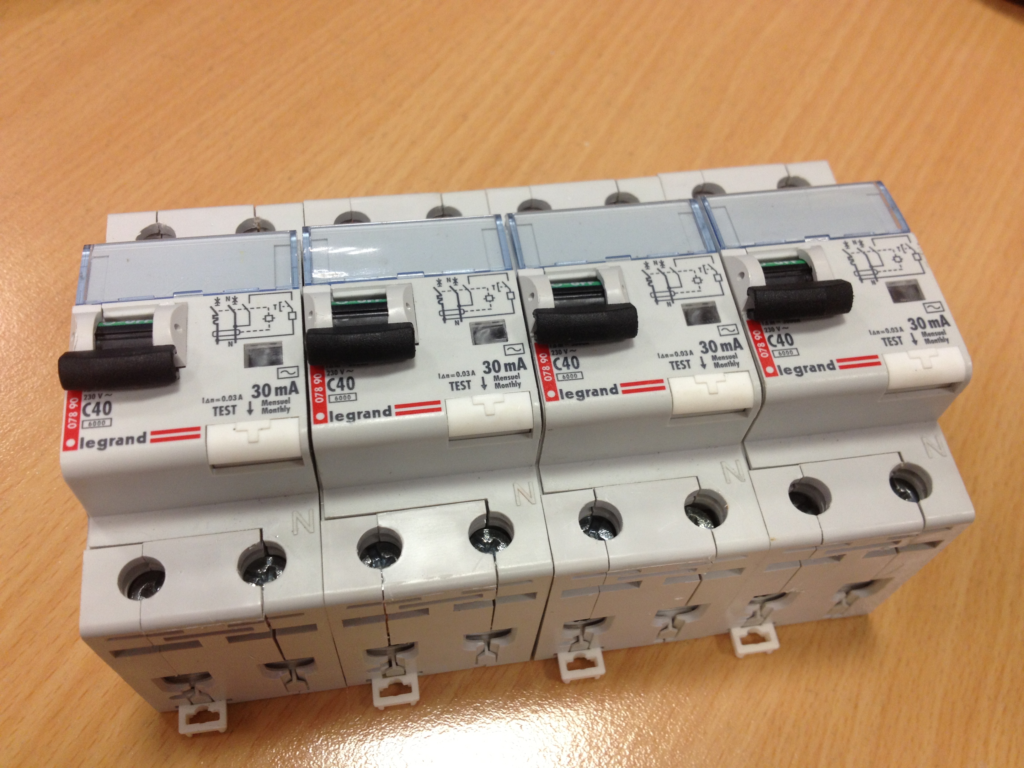

начал затариваться безопасностью :)
IMG_0886[1].JPG (2985 просмотров) <a class='original' href='./download/file.php?id=19250&mode=view' target=_blank>Загрузить оригинал (2.05 МБ)</a>
прикольные, с лейбами

и цена сказочная всего 12евро за штуку. не мог пройти мимо.

Алексс писал(а):и цена сказочная всего 12евро за штуку. не мог пройти мимо.
грубовато однако. но если за кучку то сказка.

только не удивляйся, если УЗО начнет вышибать. это нормально в ванной и кухне. Звучит конечно как бред. Но если вдуматься - оно отстреливает при протекании тока в 30 мА. чутка подуставшая стиралка или печка с полудохлыми конфорками может такой ток обеспечить. А ты будешь нервенно искать, где ты допустил корочун. Выход такой, даже их два. при сработке мерить провода и технику (и чинить соответственно). Либо забить на УЗО и поставить нормальный автомат. С тепловой и электромагнитной отсечкой. НЕ ИЕК. Легранд - зашибаный.
Перед монтажом померь провода на сопротивление изоляции, если они древние и посохшие - возможны танцы с бубном вокруг УЗО.

elephant007 писал(а):только не удивляйся, если УЗО начнет вышибать. это нормально в ванной и кухне. Звучит конечно как бред. Но если вдуматься - оно отстреливает при протекании тока в 30 мА. чутка подуставшая стиралка или печка с полудохлыми конфорками может такой ток обеспечить.
Это не нормально - это неисправность!

Бывает что у приборов бывает нормальный, нормированный ток утечки. Изоляция ведь не идеальна, и эти утечки могут составить большую часть диапазона отслеживаемого УЗО тока.
И для сработки будет достаточно не 30 мА а всего 3-5мА. И тогда и начинаются ложные срабатывания.
У меня так было, когда дом и мастерская сидели на одном УЗО. В один прекрасный момент оно начало без причины вырубаться. В итоге пришлось ставить два, одно на дом, одно на мастерскую.
РЕКЛАМА писал(а):Бывает что у приборов бывает нормальный, нормированный ток утечки.
В милиамерах не бывает. Ток от 25 мА смертелен для человека!
Кстати, для ванной и кухни (и прочих влажных помещений) УЗО должно быть не более, чем на 10 мА.

ну так если один прибор "фонит" на 2мА, второй на 1.5, в проводке несвежей 0.8 мА на 10 метров, кот нассал на пылесос еще на 3 мА..
Так и насобирается, по отдельности и не выявишь, а УЗО на входе уже унюхало.
