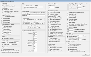

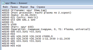

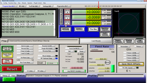

Добрый день. Строю свой первый чпу станочек. Простенький плазморез на зеленой плате mach3 и двух шаговых двигателях, механика на роликах, ремнях и алюминиевом профиле. Оси z пока нет, возможно и не будет. В чем проблема: При управлении с клавиатуры стрелочками двигатели работают, при запуске пробного кода двигатели шумят и не двигаются , не могу понять в чем дело, все перерыл. Подскажите в чем может быть причина? Прикладываю видео, в первой половине управляю стрелочками во второй включаю тестовую программу. https://youtu.be/l0ZJE6XjQ08

Скорости разные со стрелочек и в программе. Подачи какие показывает?

Прикладываю скрины. На главном окне при работе кода меняются только сотые координат инструмента. Пробую вводить команды вручную G0 X10, какое бы значение координаты X не указывал, значение координаты X на главном ~0,0125. Фактически движения нет, только звуковые эффекты.

Блин, установил демо версию мач3 с оф. сайта. Все заработало. Почему не работало в старой версии непонятно.
