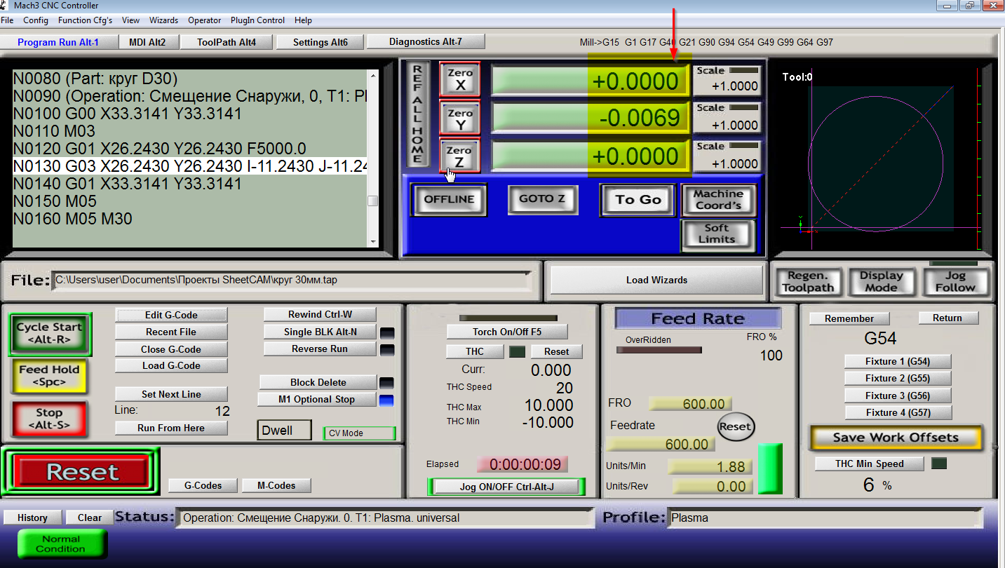

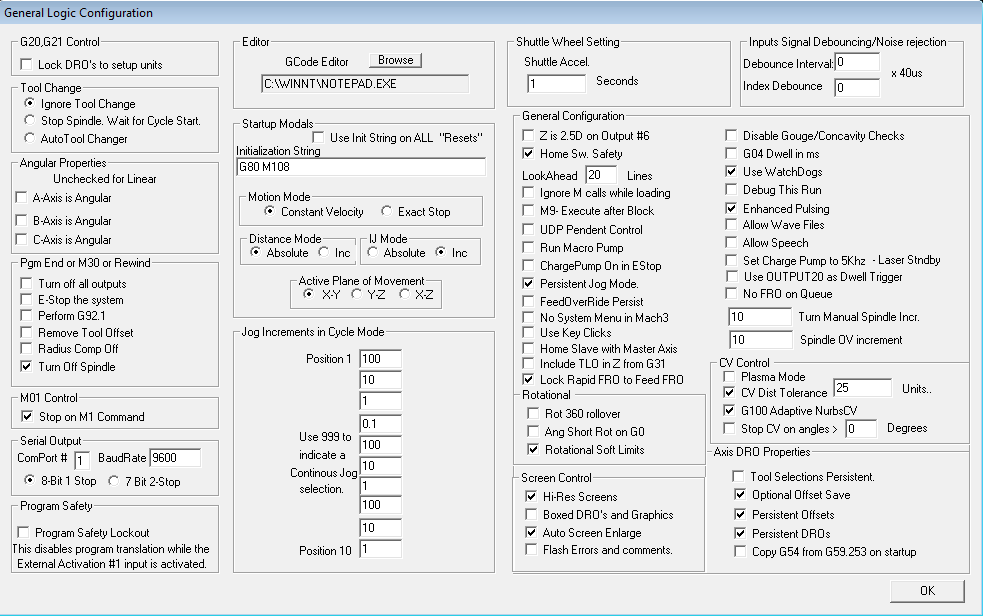

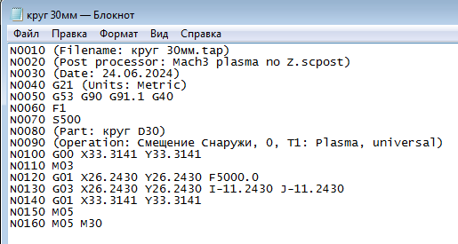

Прикладываю скрины. На главном окне при работе кода меняются только сотые координат инструмента. Пробую вводить команды вручную G0 X10, какое бы значение координаты X не указывал, значение координаты X на главном ~0,0125. Фактически движения нет, только звуковые эффекты.
