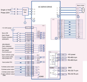

Приветствую!Возникла неожиданная проблема с подключением выхода ALARM с серводрайвера к стойке.В серводрайвере на выходе нормально замкнутые контакты при штатной работе,соответственно при аварии размыкаются.Проблема в том что на выходе нет "ноля".То есть выходной пин не звониться ни с чем.На выходе при штатной работе какой то потенциал непонятный в пол вольта.А мне нужен "ноль"для стойки.Пробовал уже переназачать этот сигнал на другие выходы.Та же ситуация.Драйвер вроде распространенный.Может кто сталкивался.Подскажите пожайлуста.
AASD.png (6200 просмотров) <a class='original' href='./download/file.php?id=212360&mode=view' target=_blank>Загрузить оригинал (618.11 КБ)</a>

Что за стойка, к которой подключаете? Схему ее входов приведите, так будет легче помочь.
Но выход у вашего серводрайвера не нормально замкнутый, а открытый коллектор.

Нужно выход резистором подтянуть к 0. Это особенность открытого коллектора

То есть к 23 пину подать ноль через резистор?А куда подключить выход -ноль к стойке?

Оказалось ,что всё гораздо проще .Пин 23 который отвечает за сигнал Аларм не работает.Оптопара не срабатывает.Переназначил этот сигнал на другой выход и всё заработало.Какой то косяк китайцев
