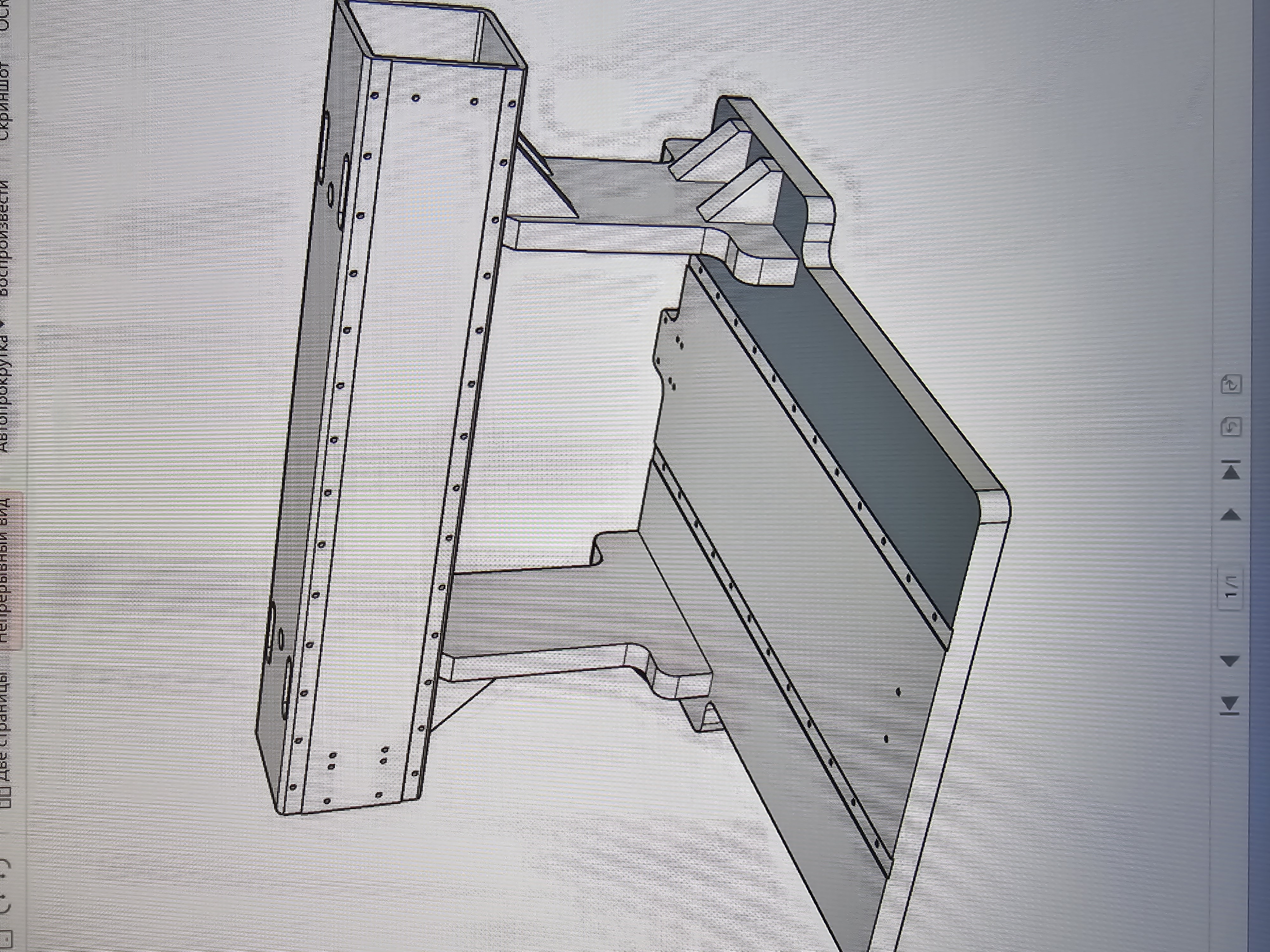

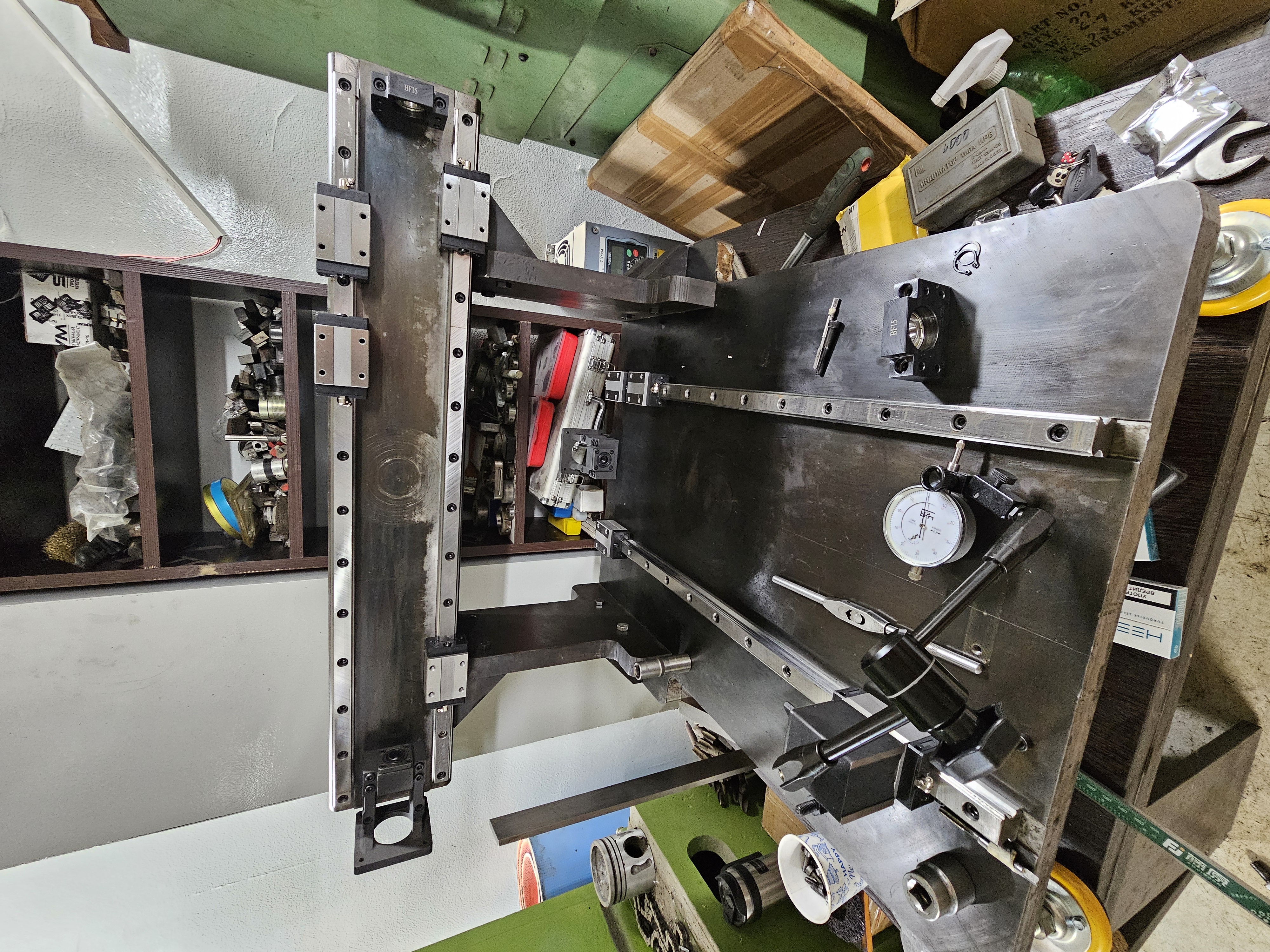

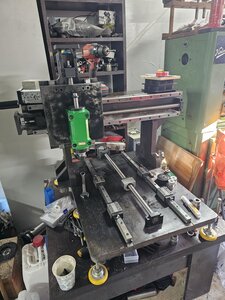

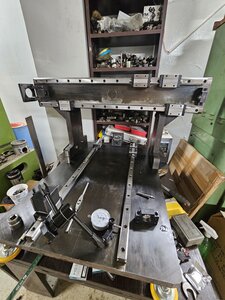

Заведу тему, чтобы остался опыт. Рад буду выслушать критику от понимающих в этом людей.
Рама станка - листовая сталь 30мм.
Тип - с подвижным столом
Стол - сталь 40 мм.
Направляющие осей - рельсовые 25мм.
Моторы - типоразмер nema 34 с энкодерами
Шпиндель - с ременным приводом, 1:2. Мотор шпинделя серва типоразмер 110ST 1.2 кВт
Винты - 2005
Управление - пульт DM 500
Сейчас нахожусь в процессе предсборки и изготовления оси Z. По мере продвижения буду выкладывать фото и описывать процесс. Очень надеюсь на помощь сообщества в случае чего...

Ход по z маловатый. Увеличить бы до 250мм не поднимая балку портала.
Можно тогда обрабатывать ряд высоких деталей расположенных вдоль портала

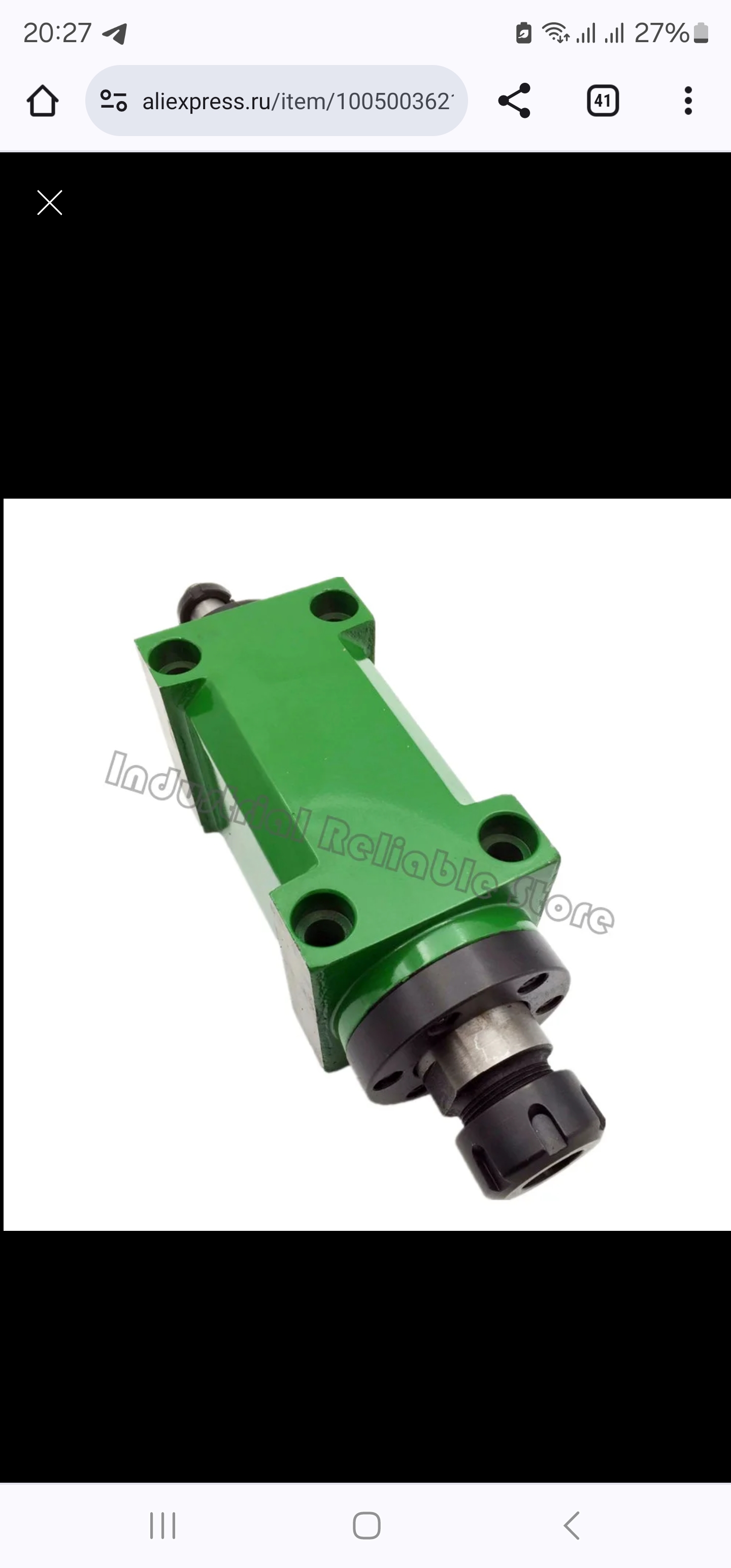

Сообщение Zorik_west »
Ну у меня ума не хватило.
Возможно было такое реализовать со шпинделем, который в хомут ставится на плите. А в моем варианте такой шпиндель. И я ограничен нижними крепежными отверстиями в шпинделе.

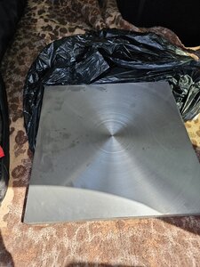

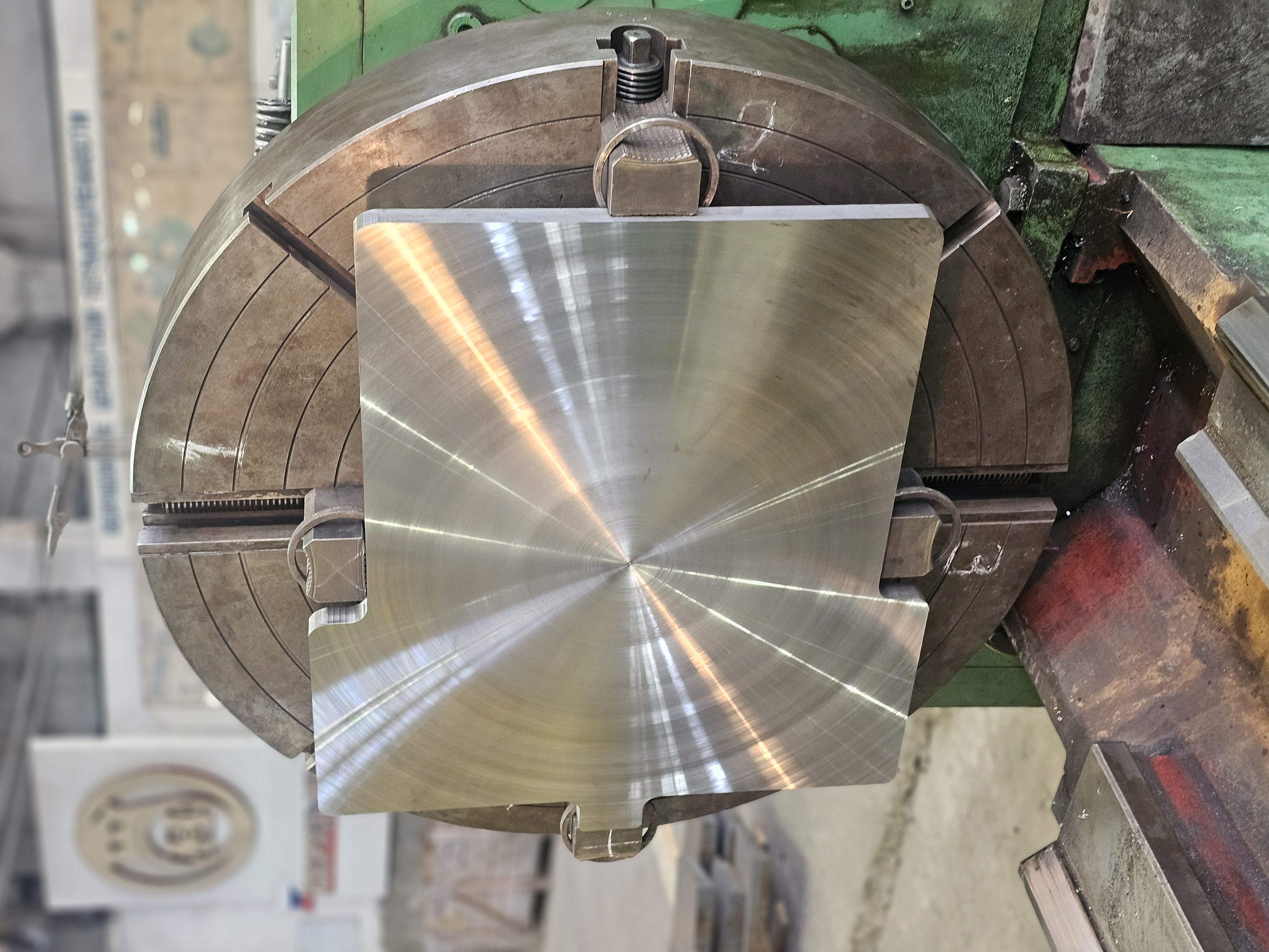

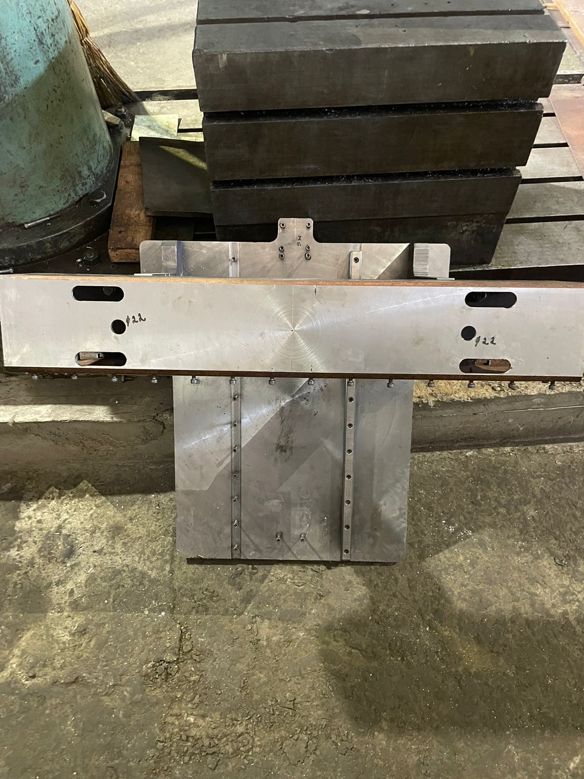

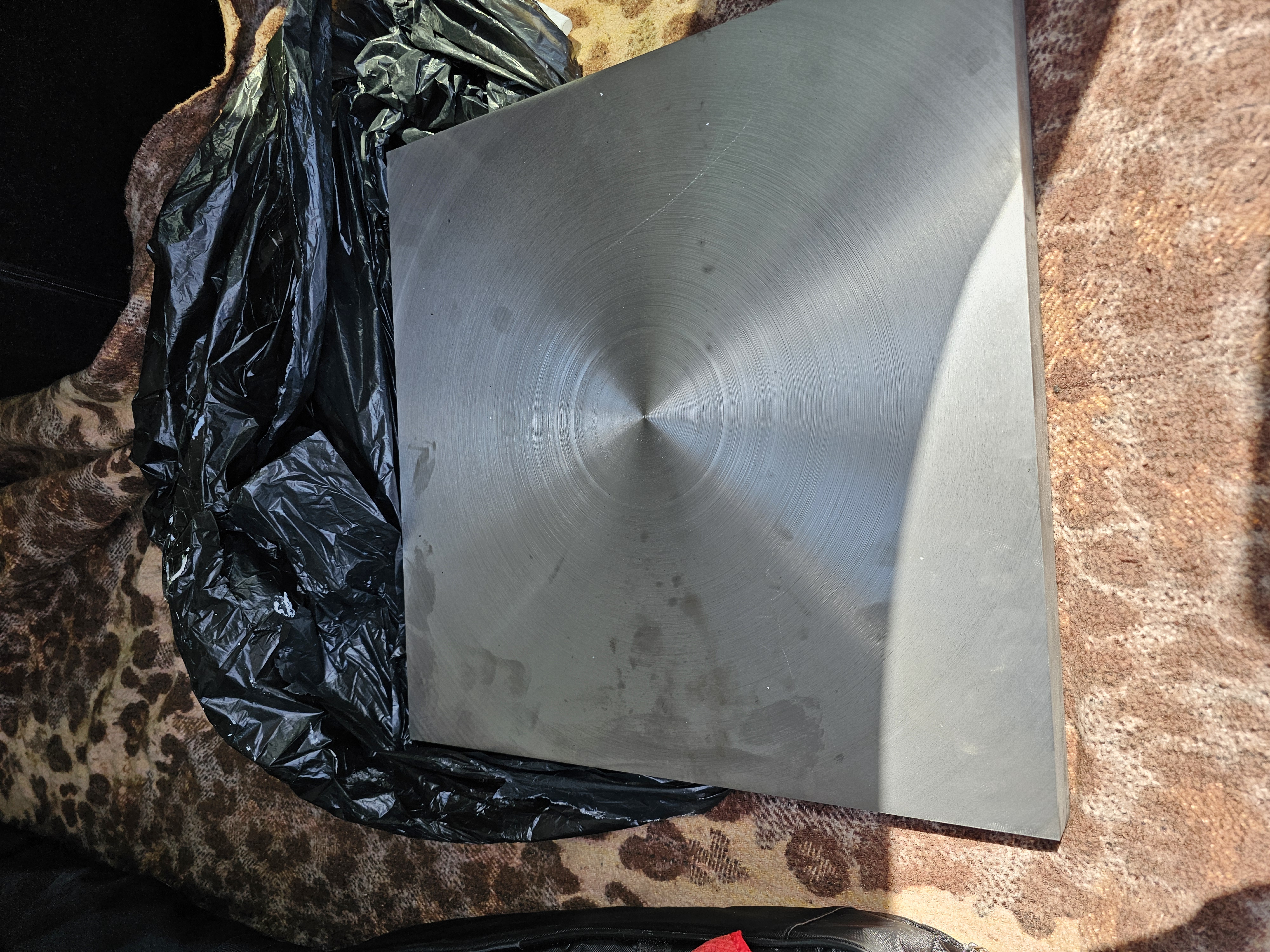

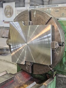

Забрал заготовку для подвижного стола, 440х440х40 мм. Тяжёлая ппц...

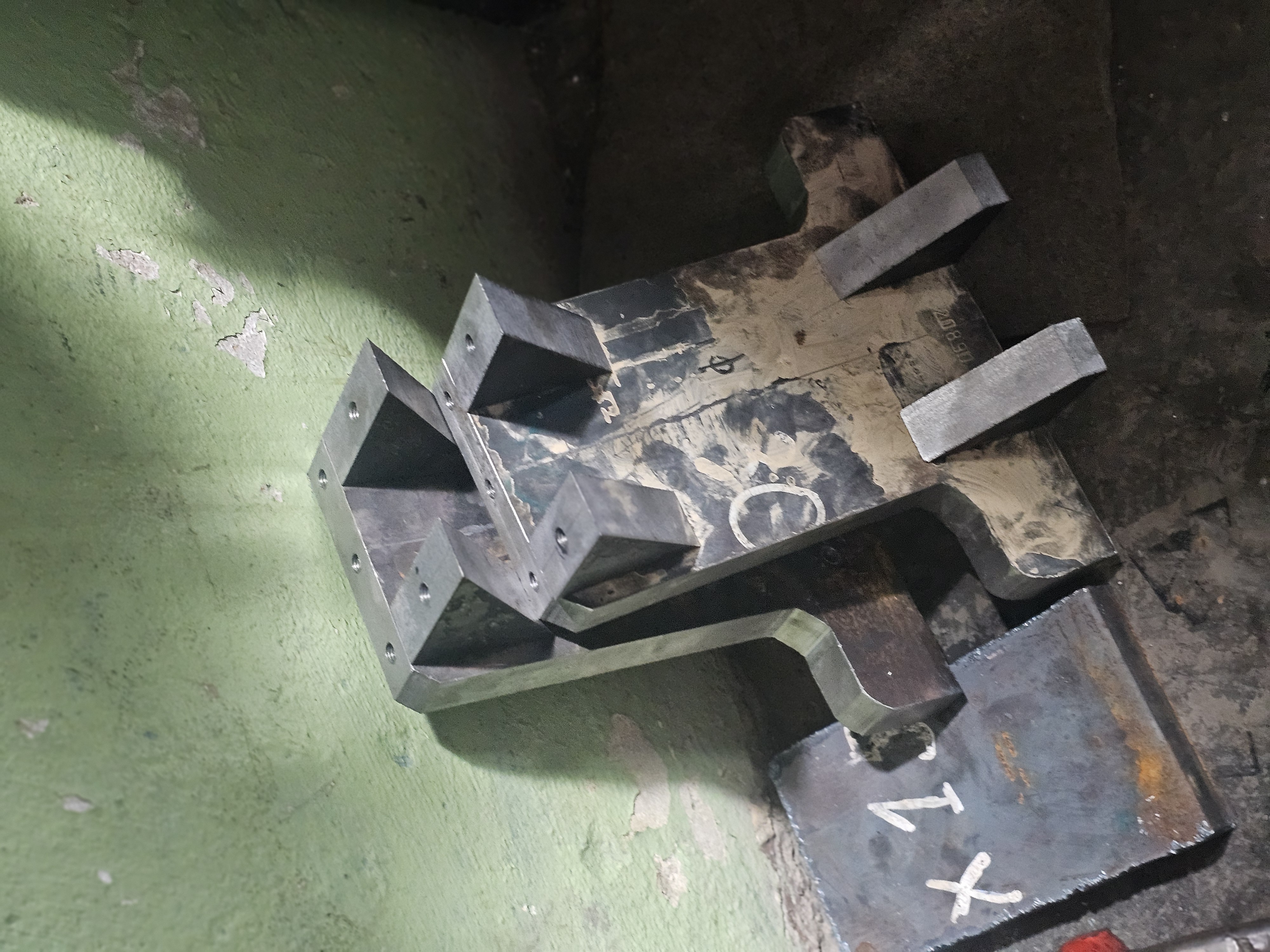

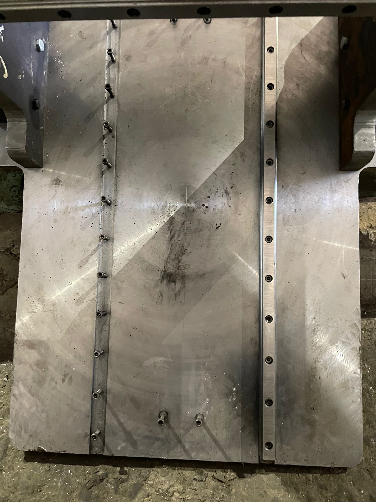

20240928_125625.jpg (19673 просмотра) <a class='original' href='./download/file.php?id=212502&mode=view' target=_blank>Загрузить оригинал (3.95 МБ)</a>

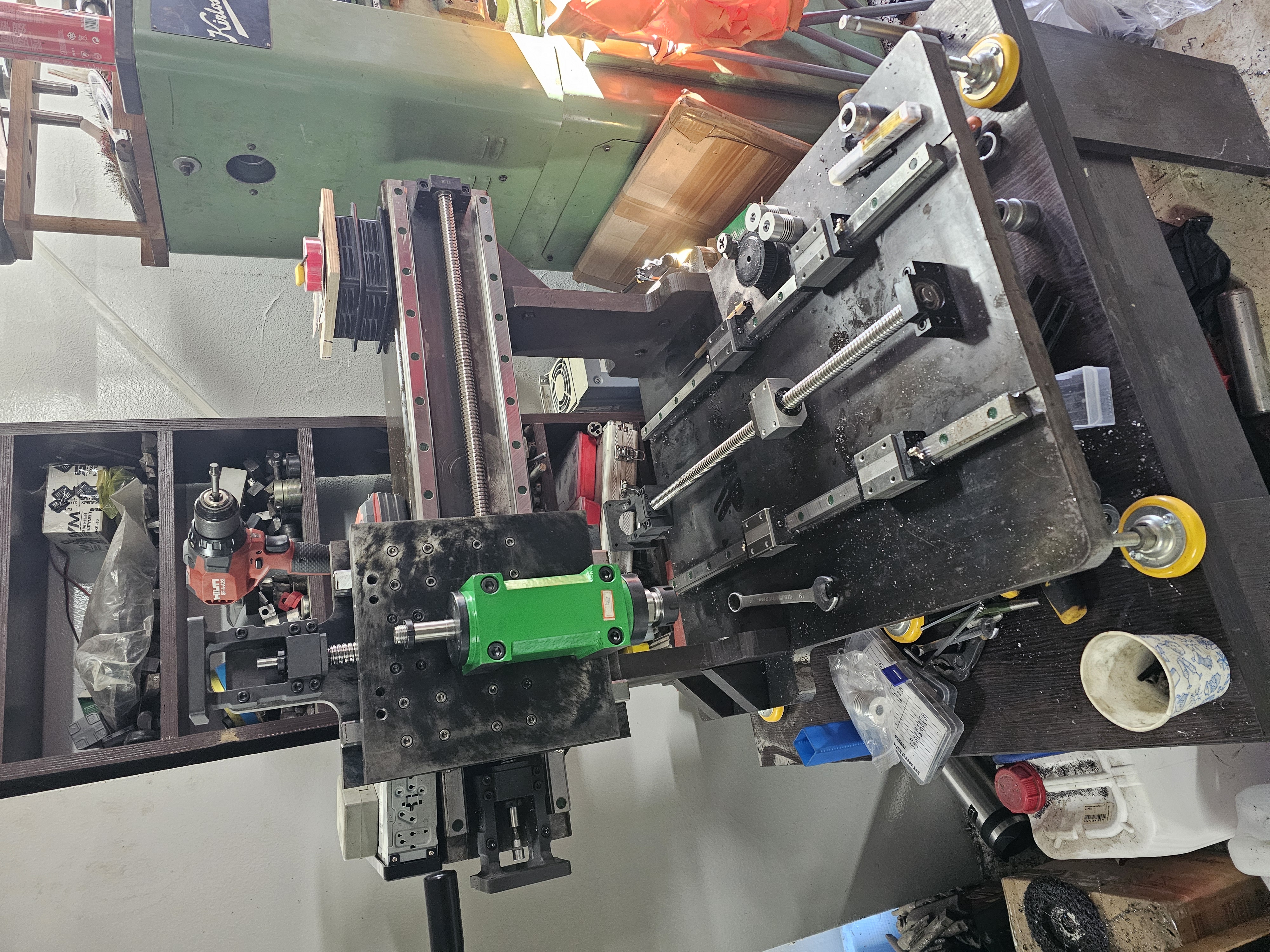

Потихоньку продолжаю сборку станка. Ось Z изготавливаю своими силами, поэтому долго выходит.

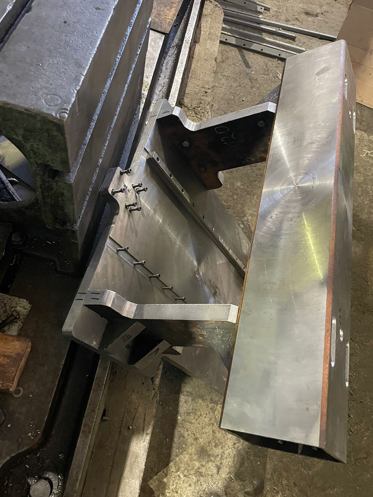

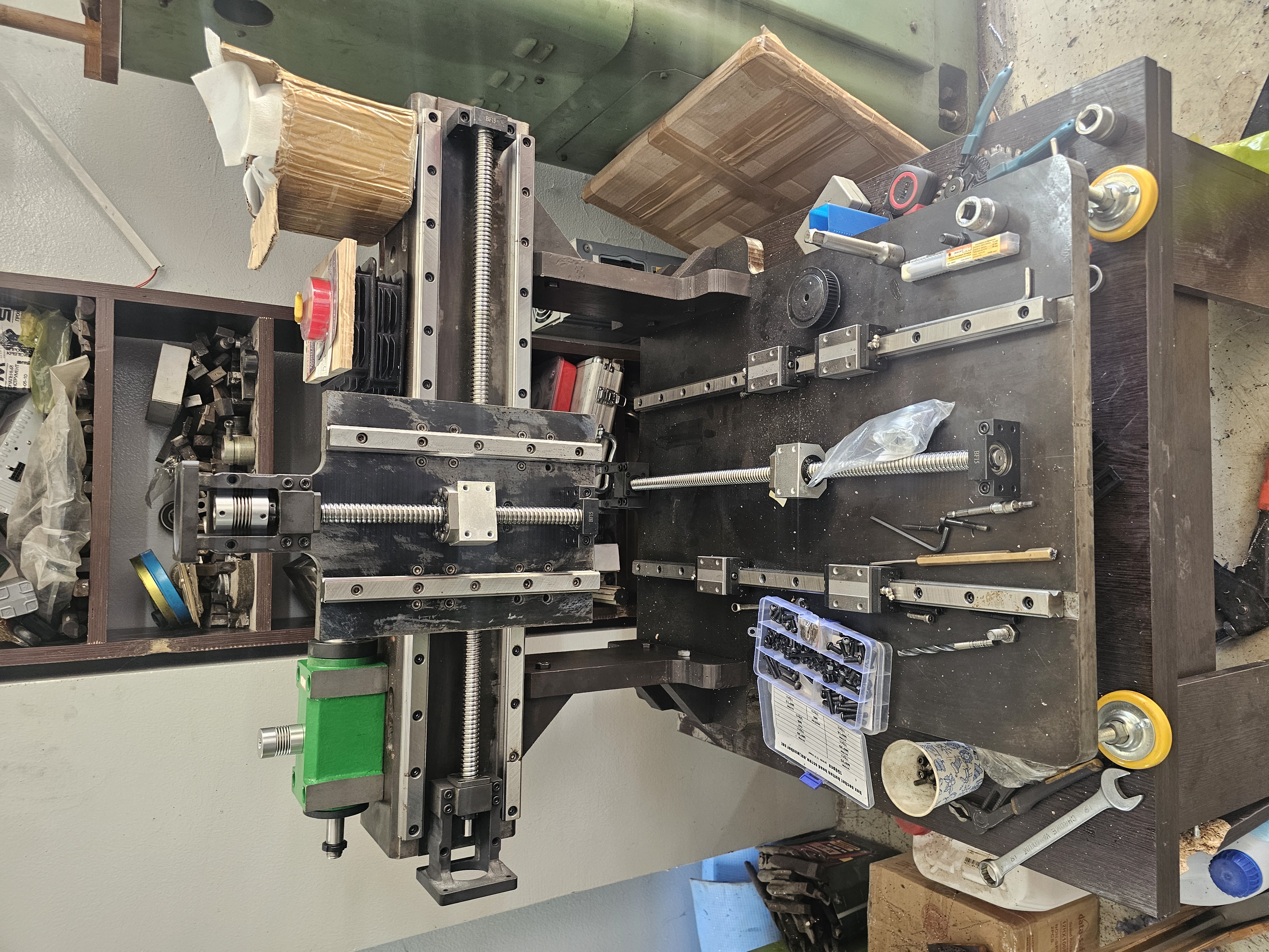

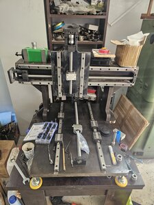

Ось Z готова. Осталось стол из тяжёлого, и можно приступать к электрике

Нет нужды, при ошибке позиции в чпу уйдёт алярм и всё остановится. Датчик лимита не обязателен достаточно хома и софт-лимита, покуда ни разу софт-лимит не подводил главное правильно огородить рабочее поле в настройках
Ножки портала как-то жидко выглядат, хоть и 30мм но несуразно всё-таки, лист 2 мм коробом подварнуть и то жёстче станет чем эти косынки.
Отдельного входа ALM нет, тогда выходы ALM драйверов завязать на Е-стоп, последовательно кнопке если будет.
Я как рассудил, люди вон делают с подвижным порталом станки по металлам, и ничего, работают. Запущу посмотрю, будет нежестко буду думать. А косынки решают.
По датчику хоум направление мыслей такой, датчик в крайнее левое положение, в софт лимитах писать лимит влево 0, вправо 440 (макс. ход оси), правильно думаю ?
Получается в нормальном положении выходы аларм на драйвере замкнуты и при сработке размыкаются?
