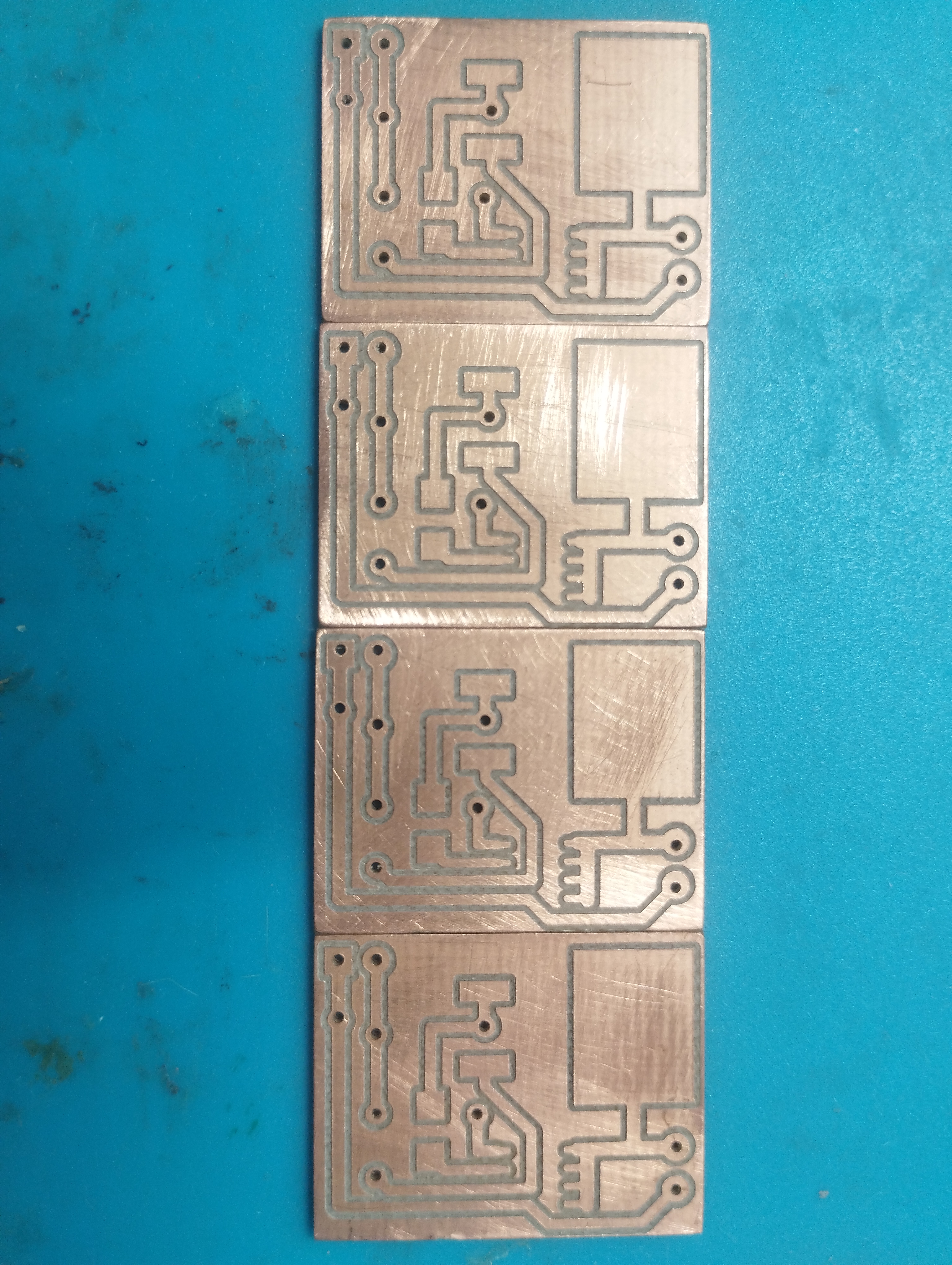

Добрый день! Иногда приходится изготавливать электронные платы, вот есть одна проблемка. При фрезеровке отверстий, они точно не совпадают с положенным отверстием. Для себя вроде и сойдет, но решил всё-таки разобраться почему так происходит. В поисковике решения не нашёл. Станок самодельный. Подскажите что это может быть. Пользуюсь Mach3

Если часть попадает, а часть нет, то либо станок люфтит, либо сверло гнет (слишком длинное) поидее рабочая часть сверла для печатных плат должна быть длинной около 3мм, а все остальное - более толстый хвостовик.

Отклонения случайные. Делай центровку гравером, которым царапаешь дорожки, на глубину 0.2-0.3мм.
Сверло будет намного лучше попадать в центр

Я предполагал такое, сверло длиной примерно 15мм. Сегодня делал эти платки, визуально не заметил изгиба. Но проверить надо, при следющей необходимости.

его и не видно будет:) а ещё можно фрезеровать отверстия фрезой

Я кукурузой делаю 0,8.

Лучше купить хорошую однозаходную 0.5
