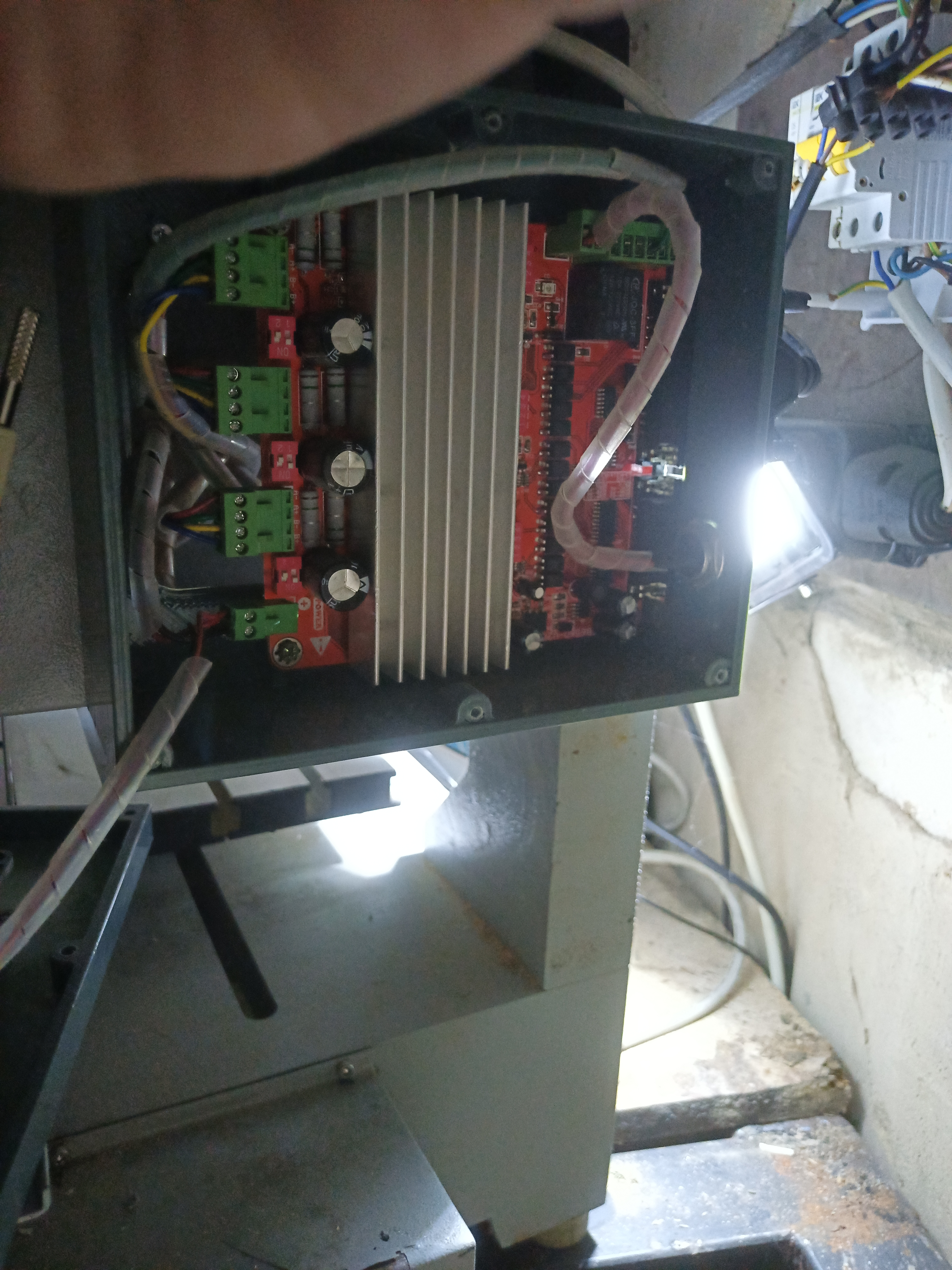

станок suda3020 на плате tb6550
купил у старого деда, мол внук собирал, но уехал за бугор, связи нет...
Думал просто дрова слетели, потому и не крутит движки, но чую дело несколько сложнее, решил все проверить, разобрал что б прозвонить качество сборки, накопилось пару вопросов, уровень у меня уверенный чайник, поэтому
первый вопрос,- нужны ли доп дрова, если мАч ставится с сохраненные профилем тв6550?
Второй, я так понимаю частотник нужен только для шпинделя, и управление пуском частотника осуществляется через мАч, но только если контакт лтп нормальный...
И третий, на движки подаётся напряжение постоянно, или так и должно быть пустота на всех контактах ..

1. Дрова надо для максимум порта LPT или через что подключены драйвера.
2. Все верно, частотник для управления шпинделем, есть 2 варианта его включения через мач - просто вкл/выкл (обороты выставляются напрямую на частотнике) или кроме этого еще управление оборотами.
3. На ШД идет напряжение не постоянно, а ШИМ - короткими частыми импульсами, так драйвера регулируют ток в ШД. Как вариант проверьте сигнал Enable если на ШД совсем ничего не приходит (мультиметр ШИМ все равно будет регистрировать, но показывать может неправильное напряжение). Интервал советую сначала поставить 0-20В, если не будет показывать, то 0-2В.

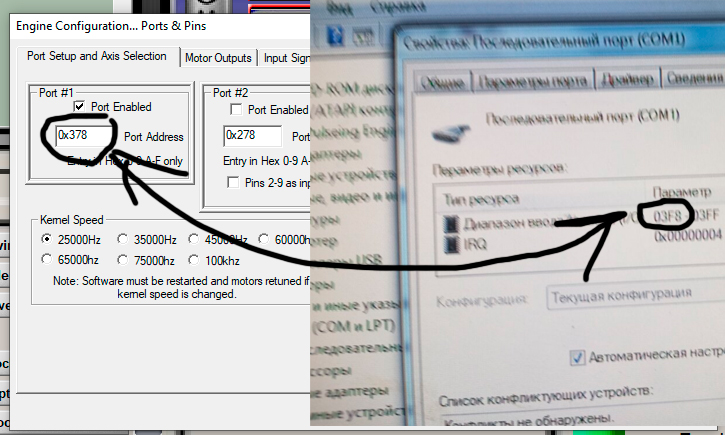

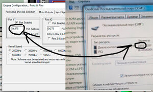

В матче 0378 в свойствах порта 03F8 пробывал менять, изменений нет

Re: Suda3020 на tb6550 помогите со станком
Сообщение lkbyysq »
Bram писал(а): 08 июн 2024, 18:09 В матче 0378 в свойствах порта 03F8 пробывал менять, изменений нет
Не надо "пробовать".
Надо посмотреть в винде адрес имеющегося в системе LPT-порта и вбить его в мач. И к этому порту цеплять кабель.
Открывайте диспетчер устройств и ищите там LPT-порты и их свойства.

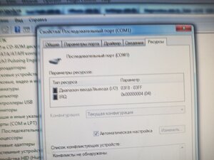

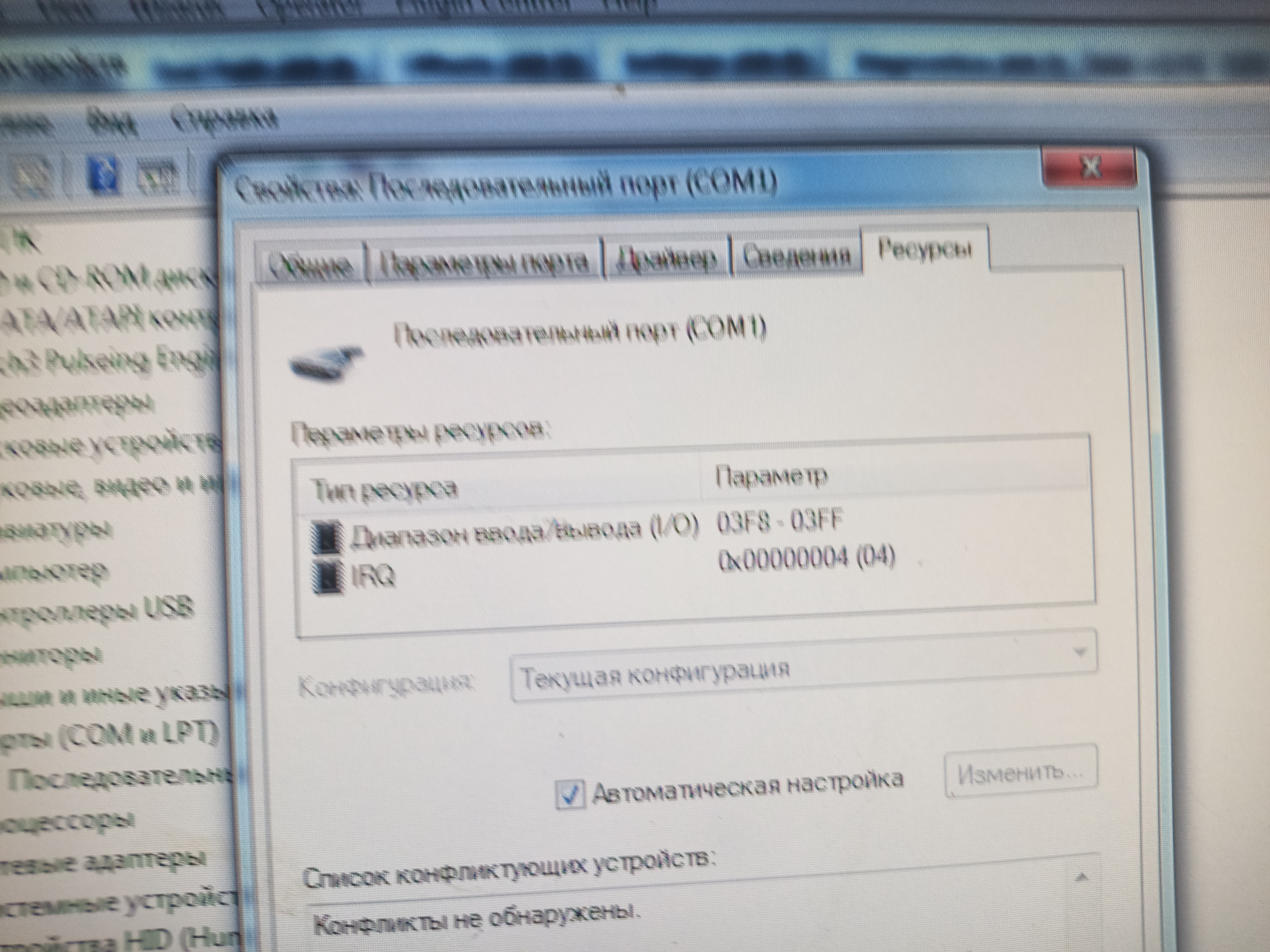

Сообщение Bram »
Он один единственный, такое может быть?
lkbyysq
Сообщения: 2284
Репутация: 346
Сообщение lkbyysq »
Bram писал(а): 08 июн 2024, 19:53 Он один единственный, такое может быть?
Он может быть единственным.
Он может быть отключен в винде.
Он может быть отключен в биосе.
Если в диспетчере устройств есть порт, но всё равно не работает, проверяйте его работоспособность. Например так https://www.duxe.ru/blog/proverka-lpt-porta-pk/ Он вполне может оказаться сгоревшим.

гражданинъ
Сообщения: 1303
Репутация: 170
Сообщение гражданинъ »
Вот за чем добавлять фото в первый пост через 20 дней ? Про эти платы плохая "слава",драйвера дохнут от перегрева ,да ещё похоже была крышка ! Лучше взять простую плату опторазвязки и отдельные драйвера .
