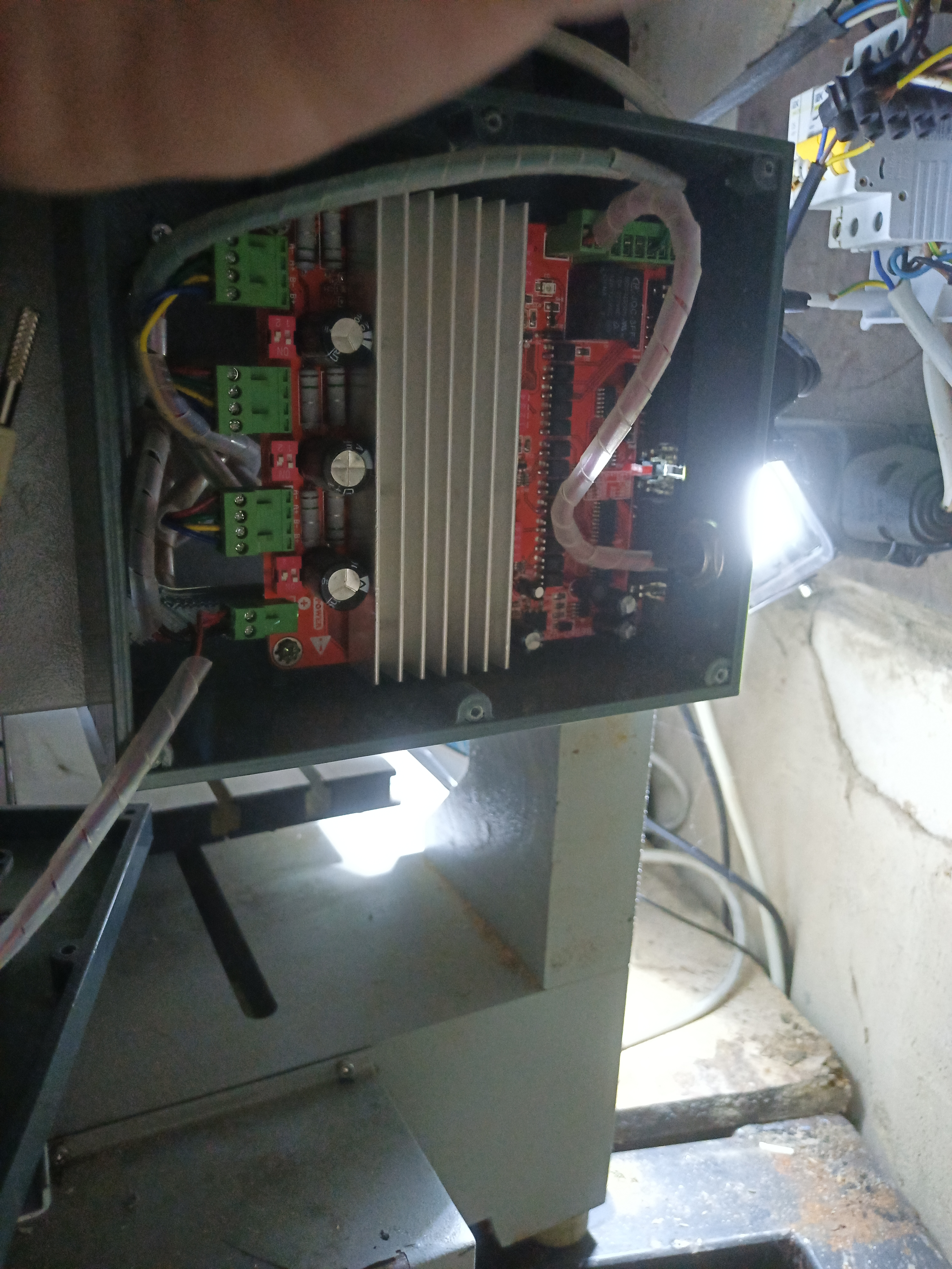

Suda3020 на tb6550 помогите со станком
станок suda3020 на плате tb6550
купил у старого деда, мол внук собирал, но уехал за бугор, связи нет...
Думал просто дрова слетели, потому и не крутит движки, но чую дело несколько сложнее, решил все проверить, разобрал что б прозвонить качество сборки, накопилось пару вопросов, уровень у меня уверенный чайник, поэтому
первый вопрос,- нужны ли доп дрова, если мАч ставится с сохраненные профилем тв6550?
Второй, я так понимаю частотник нужен только для шпинделя, и управление пуском частотника осуществляется через мАч, но только если контакт лтп нормальный...
И третий, на движки подаётся напряжение постоянно, или так и должно быть пустота на всех контактах ..

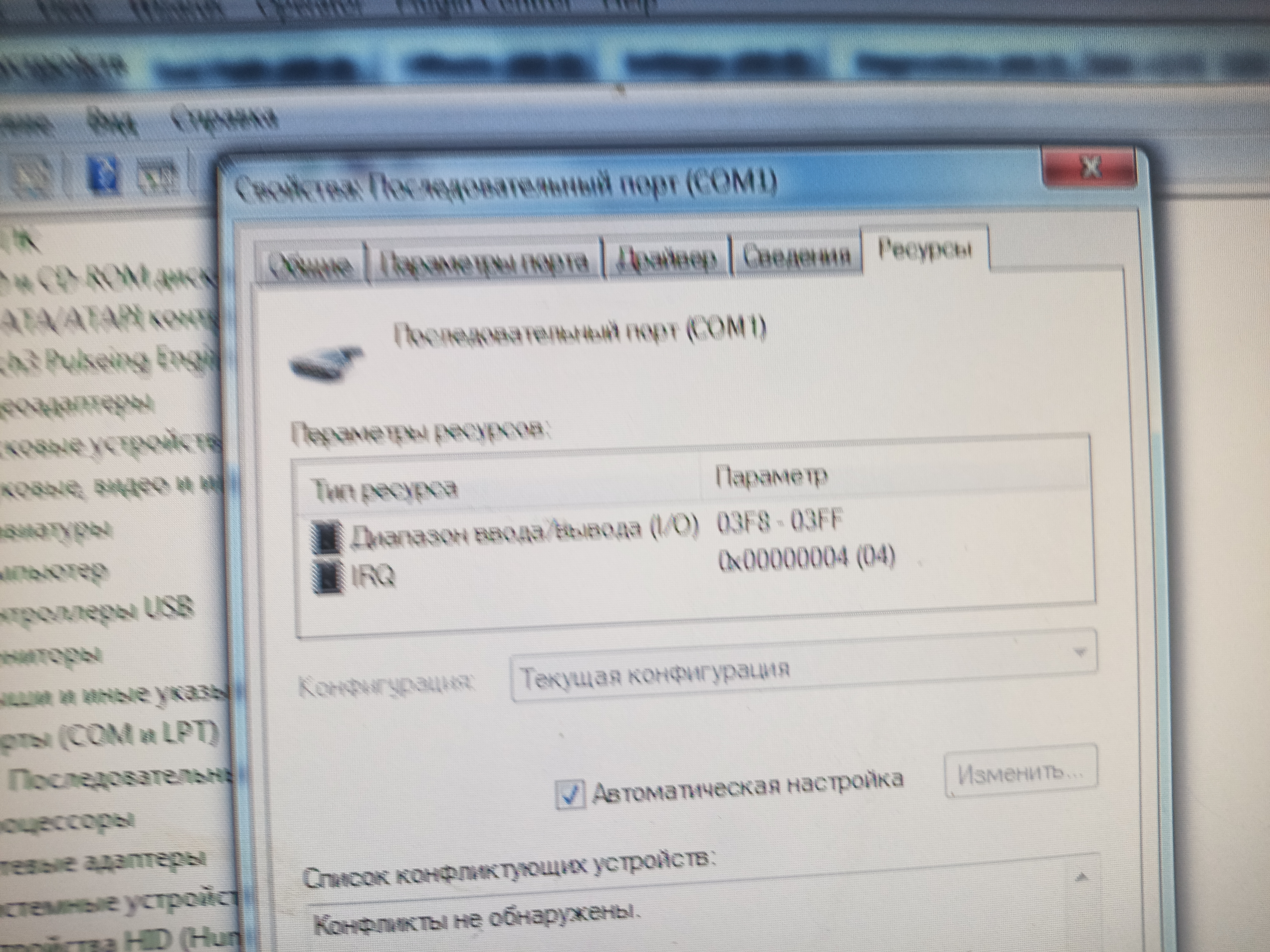

В матче 0378 в свойствах порта 03F8 пробывал менять, изменений нет

Re: Suda3020 на tb6550 помогите со станком
Не надо "пробовать".
Надо посмотреть в винде адрес имеющегося в системе LPT-порта и вбить его в мач. И к этому порту цеплять кабель.
Открывайте диспетчер устройств и ищите там LPT-порты и их свойства.
Bram
- Новичок
- Сообщения: 1
- Зарегистрирован: 20 май 2024, 21:38
- Репутация: 0
- Настоящее имя: Кирилл
- Контактная информация:
Он один единственный, такое может быть?
lkbyysq
- Мастер
- Сообщения: 1723
- Зарегистрирован: 14 май 2016, 09:40
- Репутация: 346
- Настоящее имя: Станислав Ерофеев
- Откуда: Санкт-Петербург
Он может быть единственным.
Он может быть отключен в винде.
Он может быть отключен в биосе.
Если в диспетчере устройств есть порт, но всё равно не работает, проверяйте его работоспособность. Например так https://www.duxe.ru/blog/proverka-lpt-porta-pk/ Он вполне может оказаться сгоревшим.

гражданинъ
- Мастер
- Сообщения: 1034
- Зарегистрирован: 07 фев 2020, 21:00
- Репутация: 170
- Настоящее имя: Дмитрий
Вот за чем добавлять фото в первый пост через 20 дней ? Про эти платы плохая "слава",драйвера дохнут от перегрева ,да ещё похоже была крышка ! Лучше взять простую плату опторазвязки и отдельные драйвера .
