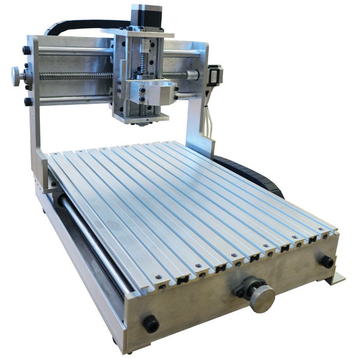

Второй вариант российский бренд, там уже поле 40Х30 валы по оси У 20 мм, но по оси Х тоже валы 16 мм и на вид конструкцию надо будет усиливать раскосами. Портал как то выглядит "хлипковато". Но шпиндель под него уже 800Вт воздушник.
Правда разница между этими вариантами 40 000р. Смущает, что в электронике я вообще ничего не понимаю и слесарку я соберу, и может и подключу все это, а вот потом вдруг у меня не заладится и переплачивать лишние деньги за свое фиаски не хотелось бы. Правда китаец без всякой техподдержки.

Krusty писал(а): ↑ Покупаться будет как бы "на всю жизнь".
Взять станок на профильных рельсах. Готовый, т.е. собранный и отюстированный.
Krusty писал(а): Не посчитайте за рекламу
Кроме тех, кто даёт рекламму на каждом углу, есть те кто просто работает и в рекламе не нуждается. У кого очередь на пару месяцев вперёд на заказ по сборке станка. Ищите на форуме и в инете: Vectronik, CNCSAM Так же есть на форуме проекты для самостоятельной сборки.
Раз на "на всю жизнь", то стоит подумать о том, как потомки будут избавлятся от ваших железок.. больше шансов продать на вторичном рынке станок на профильных рельсах известного бренда - пусть даже в узких кругах )). Попробуйте ради интереса поискать на изветной барахолки указанные выше станки.. их нет. Если появляется объявление - больше пары недель не висит обычно.
