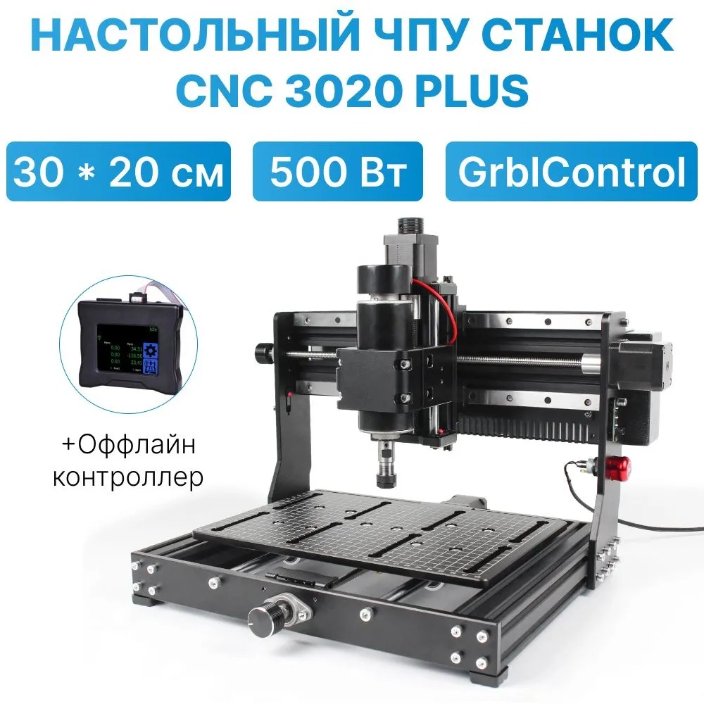

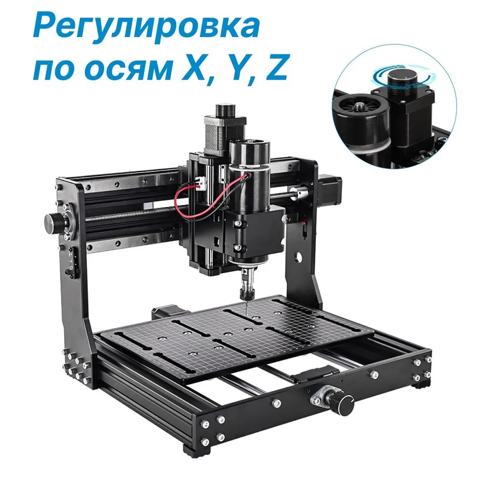

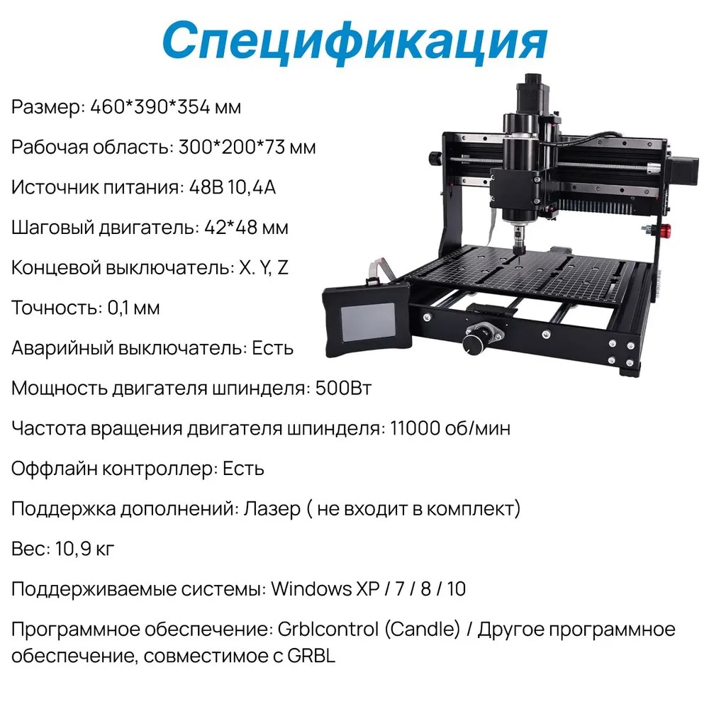

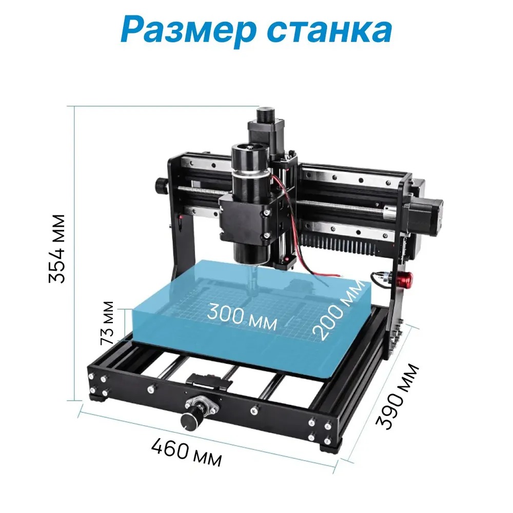

Я рассматриваю два варианта, не знаю можно ли здесь давать ссылки на сторонние ресурсы, ограничусь фото.
Китаец 30Х20см с Озона. Подкупает рельсовыми направляющими по оси Х. Шпиндель 500 вт, я смотрел на Ютубе канал тоже новичка он на станке 190Х140мм фрезеровал алюминий 500 ваттным шпинделем. Даже для своего станка, который он сам теперь мастерит.
Неужели такой шпиндель не осилит листовую латунь если снимать по 0,15мм за проход?

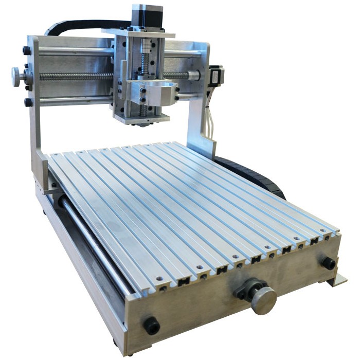

Второй вариант российский бренд, там уже поле 40Х30 валы по оси У 20 мм, но по оси Х тоже валы 16 мм и на вид конструкцию надо будет усиливать раскосами. Портал как то выглядит "хлипковато". Но шпиндель под него уже 800Вт воздушник.
Правда разница между этими вариантами 40 000р. Смущает, что в электронике я вообще ничего не понимаю и слесарку я соберу, и может и подключу все это, а вот потом вдруг у меня не заладится и переплачивать лишние деньги за свое фиаски не хотелось бы. Правда китаец без всякой техподдержки.
sinkacnc писал(а): ↑27 апр 2024, 12:35 конечно же нет! на дремеле вал пластилиновый, мощности нет. а фрезеру нужны низкие обороты, высокий крутящий момент ну и жесткость, чтоб фрезы не ломались и поверхность была ровной
На настоящем мексиканском Дремеле все круто сделано - почти 30 лет у меня, подгонял в швеллерах, на которых висят калитки, отверстия под засов замка не один раз, съем борами небольшой 0,2мм но за счет оборотов грызет отлично, если "надавить" посильнее то да ,крящего момента нет, все за счет оборотов. Я правда не знаю насколько вал там точный для станка. Но, то что вал там крепкий я могу точно сказать.
Но теоретически можно шпиндель такой поставить ,что бы питание было отдельно?

Krusty писал(а): ↑ Подкупает рельсовыми направляющими по оси Х
А как же Y и Z? :)
Krusty писал(а): ↑ фрезеровал алюминий 500 ваттным шпинделем
Там был другой:) там было что-то похожее на шпиндель в отличие от этого моторчика
Krusty писал(а): ↑ Неужели такой шпиндель не осилит
Дело не в мощности, а в хлипкой фиксации вала
Krusty писал(а): ↑ Но теоретически можно шпиндель такой поставить ,что бы питание было отдельно?
конечно, многие обычный фрезер крепят
Все китайские с озона станки по сути хлам. Можно взять как игрушку для понимая как это все работает. Потом либо брать что-то настоящее, либо строить самому под конкретные цели.
Я брал фрезер с чпу, чтоб платы сверлить, затянуло и теперь делаю детальки из дюраля и дерева

А стол 40Х30см считается большим или маленьким?
Не посчитайте за рекламу ,что профессионалы скажут о таком выборе для хоббийного станка - резать нужно акрис, полистирол 2Д-3Д, латунь 0,3 мм только раскрой. Покупаться будет как бы "на всю жизнь".
https://cncmodelist.ru/nabor-cnc-modeli ... -3040.html
