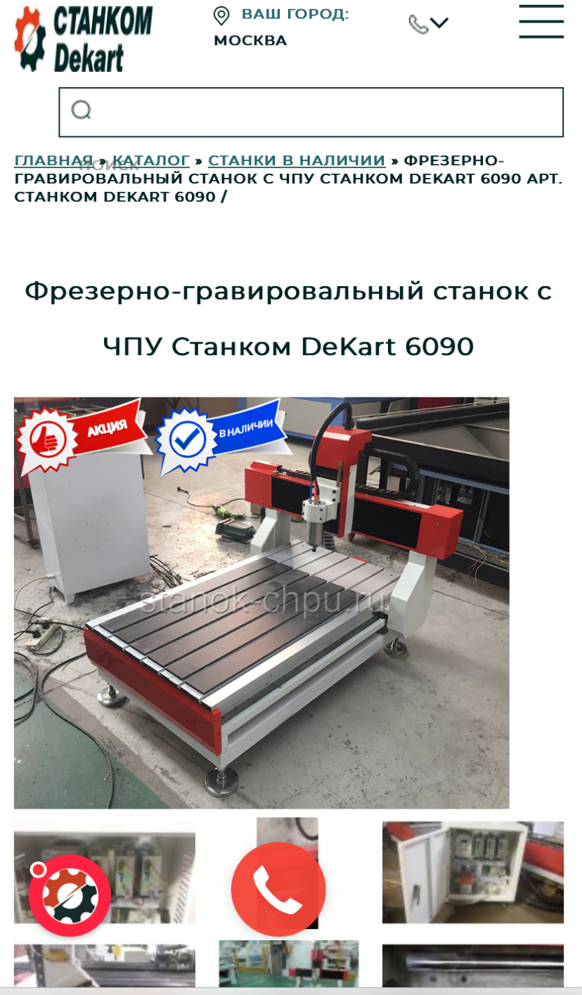

Подскажите пожалуйста, при размере рабочего поля по оси икс более 60 см какие направляющие использовать, если планирую использовать один двигатель для перемещения портала по оси игрик?
Читал на форуме что при рабочем поле по оси икс более 40 см, лучше устанавливать два двигателя, в целях снижения риска перекоса портала во время движения.
Можно ли обойтись одним двигателем, если например использовать не круглые рельсы (sbr ) в качестве направляющих, а профильные рельсы (еще их называют линейные направляющие)?
Или есть еще какие то способы снизить риск перекоса при наличии широкого портала?

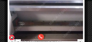

Вот например в этом станке рабочее поле 60 на 90, один двигатель на оси игрик и профильные (линейные) направляющие…
IMG_2189.jpeg (2478 просмотров) <a class='original' href='./download/file.php?id=211586&mode=view' target=_blank>Загрузить оригинал (819.73 КБ)</a>
IMG_2190.png (2478 просмотров) <a class='original' href='./download/file.php?id=211587&mode=view' target=_blank>Загрузить оригинал (1.64 МБ)</a>

iRobot писал(а): ↑ есть еще какие то способы снизить риск перекоса при наличии широкого портала?
Каретки раздвиньте на 300мм и более. На расстояние половины ширины портала.
А еще лучше на расстояние ширины портала.
И сам портал из трубы 150х150 сделайте.
И стойки из листа 20мм.
И получится вполне себе такой крепыш.

Если стойки 200 и из профиля 150 на 150 то наверное один двигатель 57hs112-4004 может оказаться слабоват для такого портала?
И еще может быть подскажете, заниженный портал (когда его верх делают как можно ниже) добавляет жестокости только или есть еще плюсы в этом решении? И есть ли минусы по сравнению с обычным порталом?

А направляющие можно поставить круглый sbr? Или все же на профильный рельс делать?
Сообщения: 3310
Re: При размере рабочего поля по оси икс более 60 см каки направляющие использовать
Ну уж если крепыша делать со стойками 200 и из профиля 150 на 150 портал, то тут как бы рельсы само собой подразумеваются и два мотора

iRobot писал(а): ↑ заниженный портал (когда его верх делают как можно ниже) добавляет жестокости только или есть еще плюсы в этом решении?
конечно добавляет. если известно все о деталях которые надо будет делать и технология - то можно сделать портал минимально необходимой высоты.
а в реале получается что нужно расчитывать на тиски, гипотетическую 4ю ось, жертвенный стол и тд.
