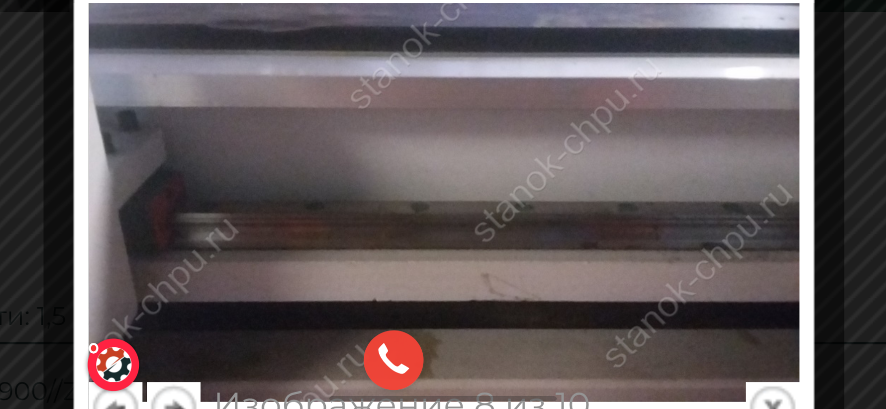

Вот например в этом станке рабочее поле 60 на 90, один двигатель на оси игрик и профильные (линейные) направляющие…

iRobot писал(а): есть еще какие то способы снизить риск перекоса при наличии широкого портала?
Каретки раздвиньте на 300мм и более. На расстояние половины ширины портала.
А еще лучше на расстояние ширины портала.
И сам портал из трубы 150х150 сделайте.
И стойки из листа 20мм.
И получится вполне себе такой крепыш.

Если стойки 200 и из профиля 150 на 150 то наверное один двигатель 57hs112-4004 может оказаться слабоват для такого портала?
И еще может быть подскажете, заниженный портал (когда его верх делают как можно ниже) добавляет жестокости только или есть еще плюсы в этом решении? И есть ли минусы по сравнению с обычным порталом?

А направляющие можно поставить круглый sbr? Или все же на профильный рельс делать?
Сообщения: 3310
Re: При размере рабочего поля по оси икс более 60 см каки направляющие использовать
Ну уж если крепыша делать со стойками 200 и из профиля 150 на 150 портал, то тут как бы рельсы само собой подразумеваются и два мотора

iRobot писал(а): заниженный портал (когда его верх делают как можно ниже) добавляет жестокости только или есть еще плюсы в этом решении?
конечно добавляет. если известно все о деталях которые надо будет делать и технология - то можно сделать портал минимально необходимой высоты.
а в реале получается что нужно расчитывать на тиски, гипотетическую 4ю ось, жертвенный стол и тд.
