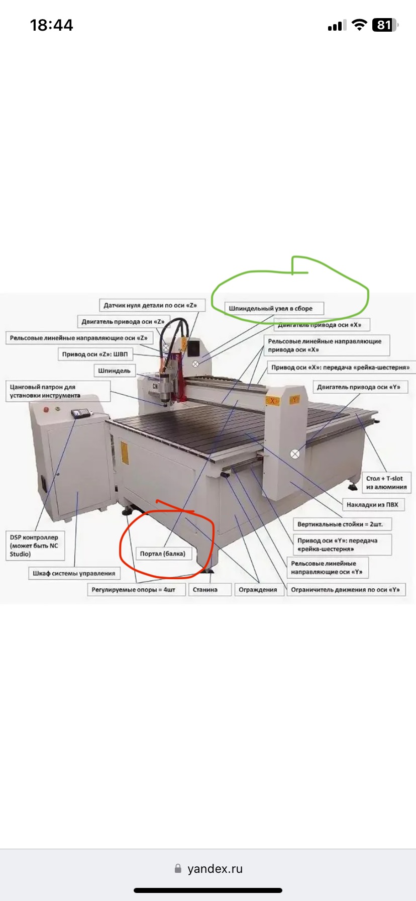

iRobot

Argentum47 писал(а): 19 апр 2024, 18:20 в первую очередь, если это не станок с подвижным столом, то для того чтобы портал не перекашивало, и станок не резал рандомное четырёхугольное говно вместо квадрата. Чтобы таскать портал одним мотором без перекосов, надо чтобы у того была большая база по кареткам, при условии что сам портал достаточно жёсткий, а это отнимет от рабочего поля столько же, сколько займёт сверху подвижный стол.
Спасибо, но ведь портал таскает мотор оси игрик? А мотор оси икс таскает шпиндельный узел? Если использовать например формулировки как на этом изображении…
IMG_2100.jpeg (1909 просмотров) <a class='original' href='./download/file.php?id=211542&sid=e75a4d791a09696b15dd24a8e9030f97&mode=view' target=_blank>Загрузить оригинал (158.97 КБ)</a>
По поводу оси игрик логика понятна добавления второго мотора. Но пока неясно зачем добавлять мотор на ось икс…

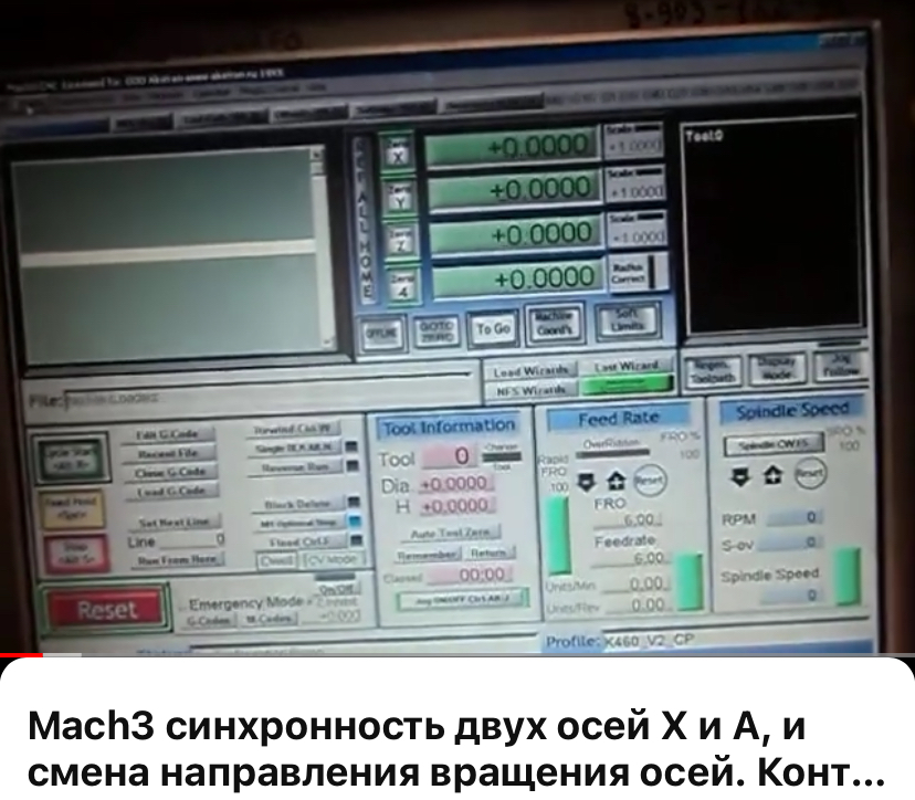

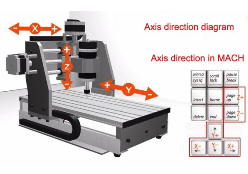

lkbyysq писал(а): 19 апр 2024, 18:42
iRobot писал(а): зачем на ось X фрезерного станка ставят второй двигатель если размер этой оси от 60 см?
iRobot писал(а): Изображение
И куда тут по иксу впендюривают второй двигатель?
Еще фотки есть? С ДВУМЯ двигателями по X?
Есть много веток обсуждения как на ось икс поставить второй мотор
Например:
IMG_2102.jpeg (1908 просмотров) <a class='original' href='./download/file.php?id=211543&sid=e75a4d791a09696b15dd24a8e9030f97&mode=view' target=_blank>Загрузить оригинал (296.53 КБ)</a>

lkbyysq
Сообщения: 1723
Репутация: 346
Re: Зачем на ось X ставят 2 мотора при условии что рабочее поле по оси X 60 см и более
Сообщение lkbyysq »
iRobot писал(а): Есть много веток обсуждения как на ось икс поставить второй мотор
Это всё про Y в Вашем исполнении.

iRobot писал(а): 19 апр 2024, 18:35
Mamont писал(а): 19 апр 2024, 18:02 Проект станка выкладывай, компоновку, где какая ось. То что у одних Х, на другом станке млжет быть Y. Смотря с какой стороны станка стоишь
В этом станке все плохо. И висячие валы по всем координатам, и один мотор по оси У, и недошпиндель. Советую не повторять этот проект
lkbyysq
Сообщения: 1723
Репутация: 346
Сообщение lkbyysq »
Они просто так оси располагают.
IMG_2100.jpg (1898 просмотров) <a class='original' href='./download/file.php?id=211547&sid=e75a4d791a09696b15dd24a8e9030f97&mode=view' target=_blank>Загрузить оригинал (39.19 КБ)</a>

Mamont писал(а): 19 апр 2024, 19:19
Спасибо! Это случайное фото на котором есть указания осей. Привел в качестве примера расположения осей.
