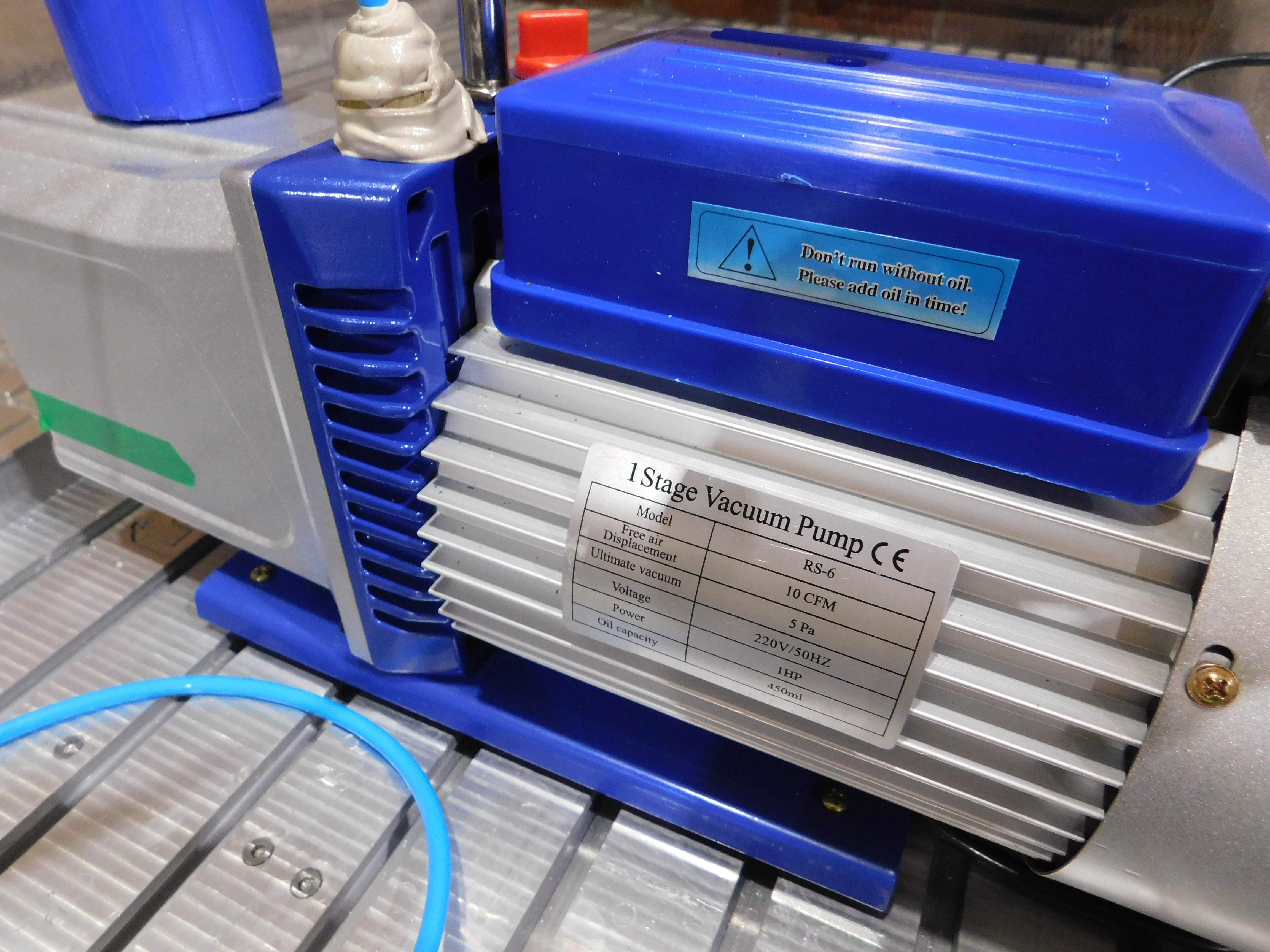

1.Вакуумный пластинчато-роторный насос.
Производительность 283л/мин. Можно и меньше. Главное чтобы он позволял при отсутствии подсосов достичь вакуума в 1кг/см2. Больше физически не получится
Я применил насос RS-6 283л/мин. Также подойдёт 2НВР-5ДМ и другие
На что нужно обратить внимание:
1.1 Температура работы. Минимум 20гр, максимум 70гр. Мерить можно пирометром по вакуумной камере. На камеру в место проекции луча пирометра нужно наклеить, например, малярный скотч. Иначе из-за отражения будут неточные показания. В вакуумной камере все размеры подогнаны друг к другу с минимальными зазорами, потому использование насоса при температуре менее 20гр, быстрее выведет насос из строя.
1.2 Смазка. Необходимо заливать масло чуть выше середины смотрового отверстия. Следить нужно за тем чтобы масло не меняло свой цвет и не запузыривалось со временем

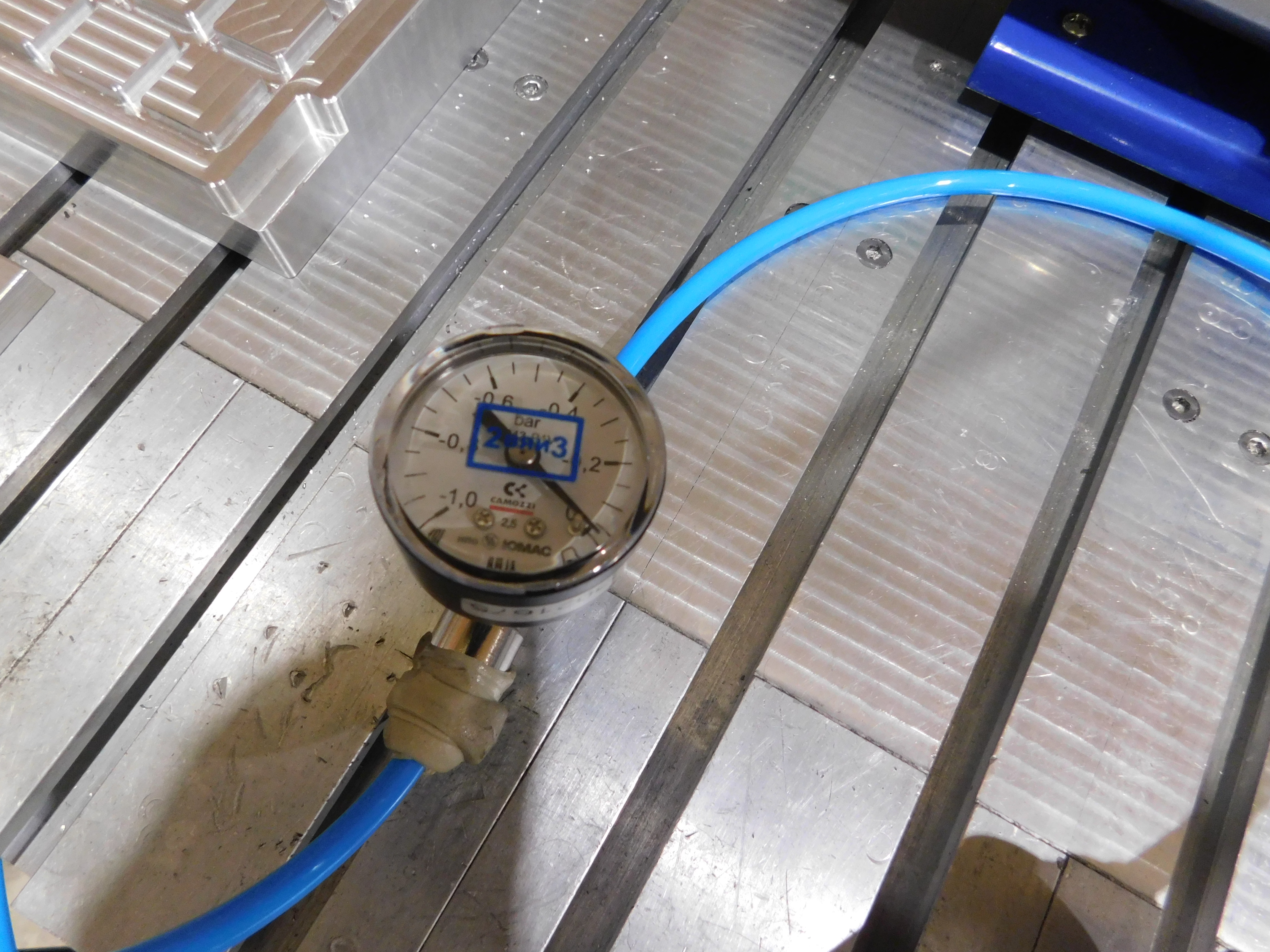

4.Вакуумметр от 0 до -1
4.1 Используйте качественный, который не будет обманывать. Как видите, на моём видео, мне с вакуумметром немного не повезло. Его нужно подстукивать по стеклу, чтобы он не врал

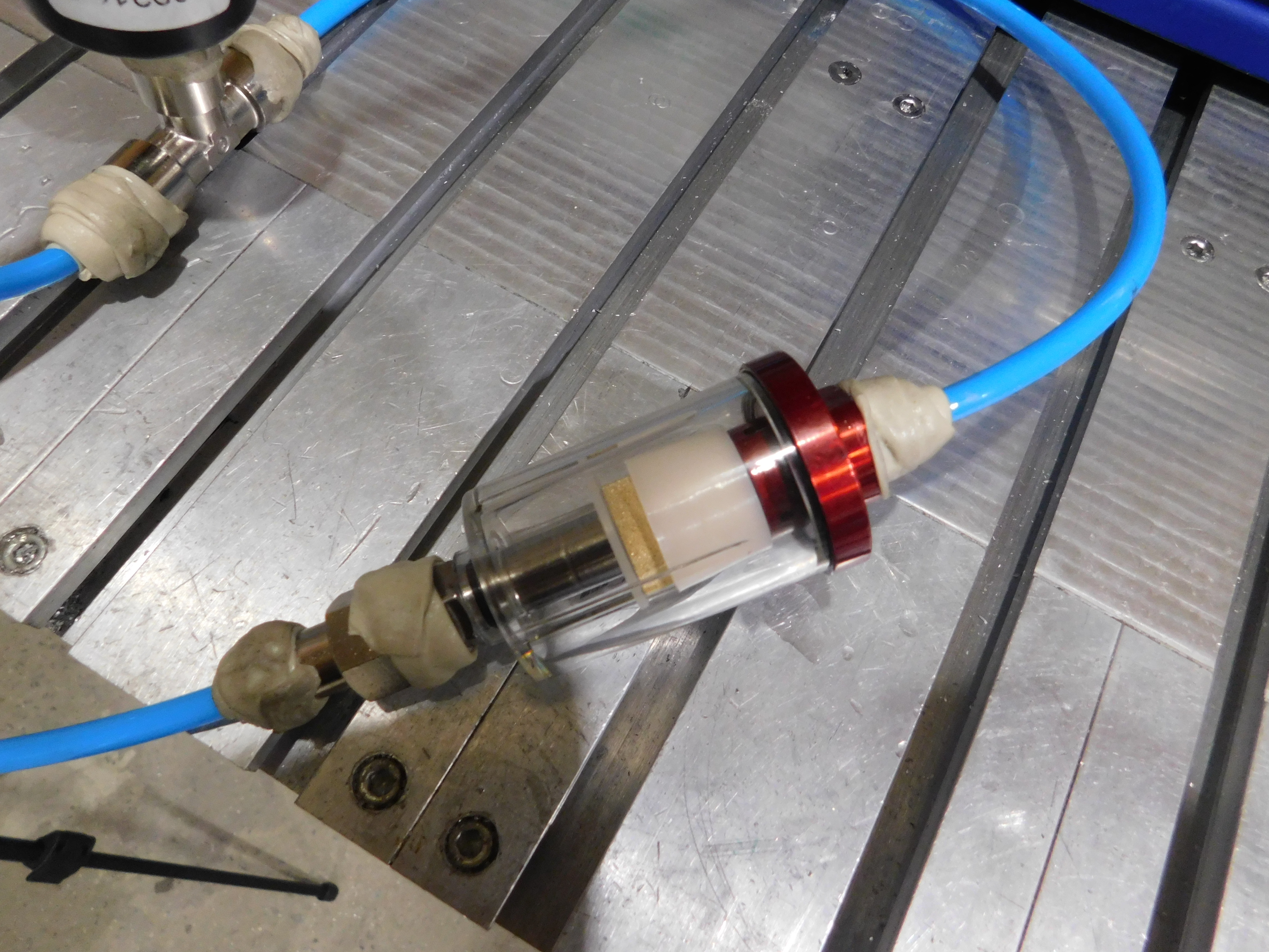

5.Фильтр-влагоотделитель
5.1 Нужен чтобы в насос не попадали влага и стружка. Это существенно снизит его ресурс

С трубочкой Д внутр. 2 мм вакуум будет всегда в норме :hehehe: проведи эксперимент - вакууметр у тебя установлен практически на насосе подсоедини 2х-(3х)метровую магистраль к столу (думаю в реальных условиях эксплуатации короче сделать не удастся) включи насос и посмотри какое разряжение по факту будет... и таки заготовку на стол класть при этом без надобности.........

niksooon писал(а): ↑19 фев 2024, 18:55 С трубочкой Д внутр. 2 мм вакуум будет всегда в норме :hehehe: проведи эксперимент - вакууметр у тебя установлен практически на насосе подсоедини магистраль к столу длиной 2-3метра (думаю в реальных условиях эксплуатации короче сделать не удастся) включи насос и посмотри какое разряжение по факту будет... и таки заготовку на стол класть при этом без надобности.........
Ссори, трубка используется ф 6-4. Подправил первое сообщение. Сейчас для пробы взял трубку 8-6 и фитинги с обжимной гайкой, тк мне не нравятся герленовские сопли.
Не совсем понял, это стол должен быть 2-3 метра или магистраль? Думаю всё таки магистраль. Попробую, посмотрю что покажет вакуумметр. Мне абсолютно не нужны заготовки, летающие по цеху :hehehe: :hehehe: :hehehe:

CNC-Logic писал(а): ↑ Ссори, трубка используется ф 6-4.
Для этого насоса магистраль должна быть 25, как входной патрубок, мелкие трубки его просто "душат".
