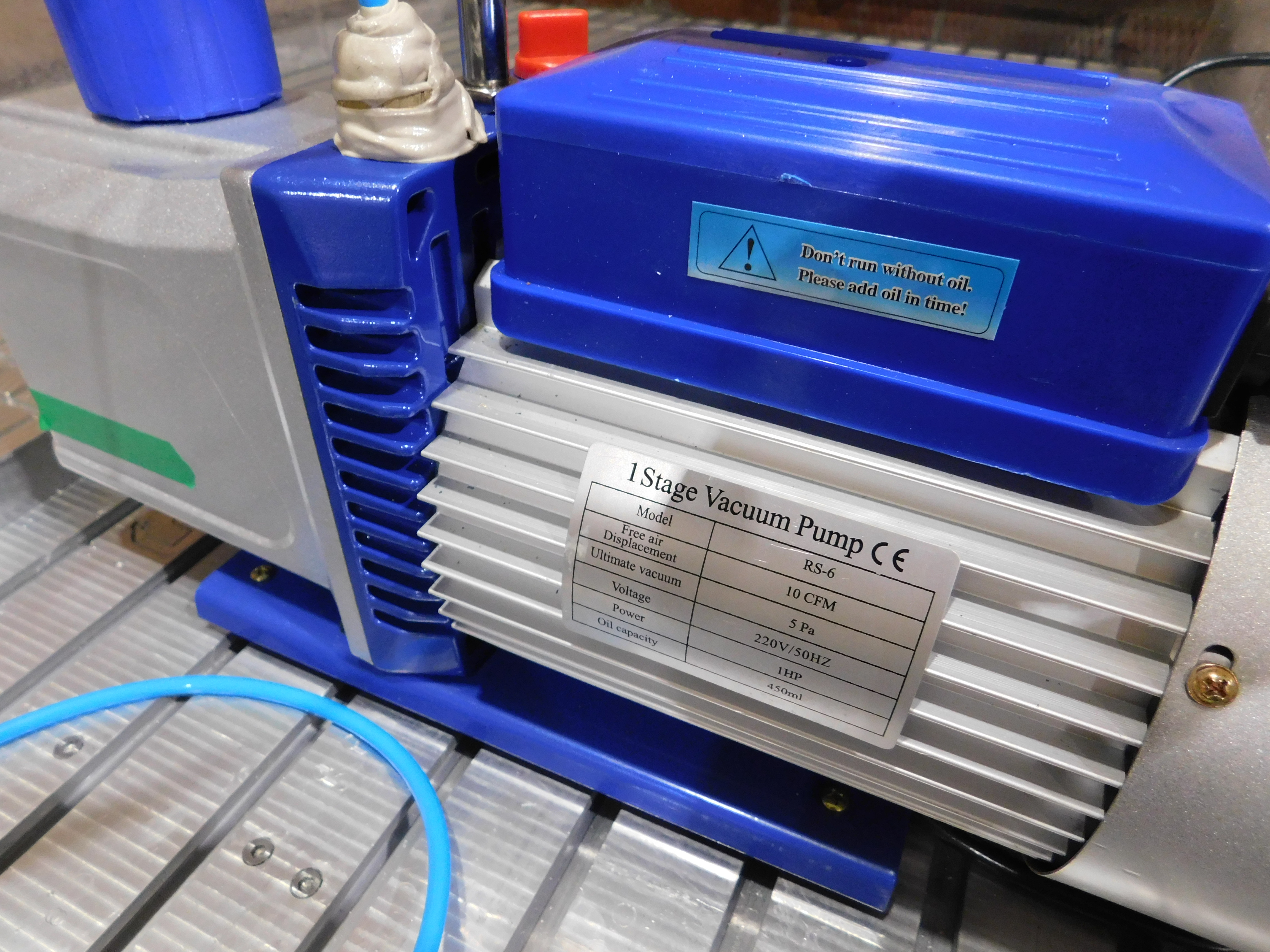

1.Вакуумный пластинчато-роторный насос.
Производительность 283л/мин. Можно и меньше. Главное чтобы он позволял при отсутствии подсосов достичь вакуума в 1кг/см2. Больше физически не получится
Я применил насос RS-6 283л/мин. Также подойдёт 2НВР-5ДМ и другие
На что нужно обратить внимание:
1.1 Температура работы. Минимум 20гр, максимум 70гр. Мерить можно пирометром по вакуумной камере. На камеру в место проекции луча пирометра нужно наклеить, например, малярный скотч. Иначе из-за отражения будут неточные показания. В вакуумной камере все размеры подогнаны друг к другу с минимальными зазорами, потому использование насоса при температуре менее 20гр, быстрее выведет насос из строя.
1.2 Смазка. Необходимо заливать масло чуть выше середины смотрового отверстия. Следить нужно за тем чтобы масло не меняло свой цвет и не запузыривалось со временем
1.3 Подсосы недопустимы. От них теряется прижимная сила вакуума и уменьшается ресурс насоса.

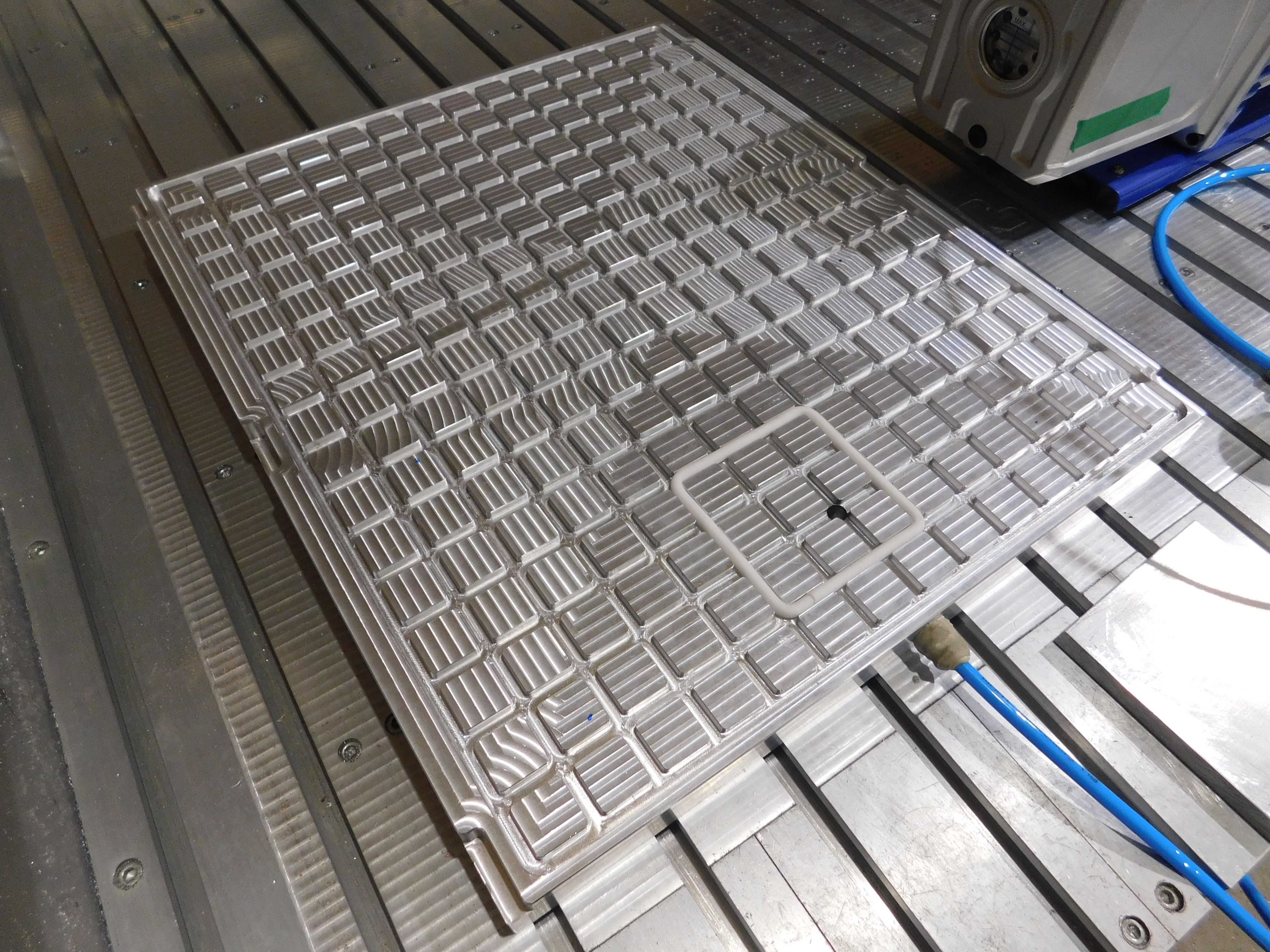

2.Вакуумный стол.
АМГ-6. Толщина 29мм, квадрат 20*20мм, паз шириной 5мм, глубиной 4мм
2.1. Желательно создать отсос воздуха хотя бы с 2-4 сторон. У меня с одной. В общем то работает. Но чем надёжнее, тем лучше
3.Уплотнитель для стола.
Силиконовый пористый шнур ф5мм.
3.1 Монолитный не используйте. При высоте подъёма монолитного шнура над столом 1мм (как в этой статье), вакуум его не сможет продавить. А пористый - сможет
3.2 Не будет лишним, если концы шнура в столе проклеите циакрином, только аккуратно, чтобы циакрин не попал на рабочую поверхность стола

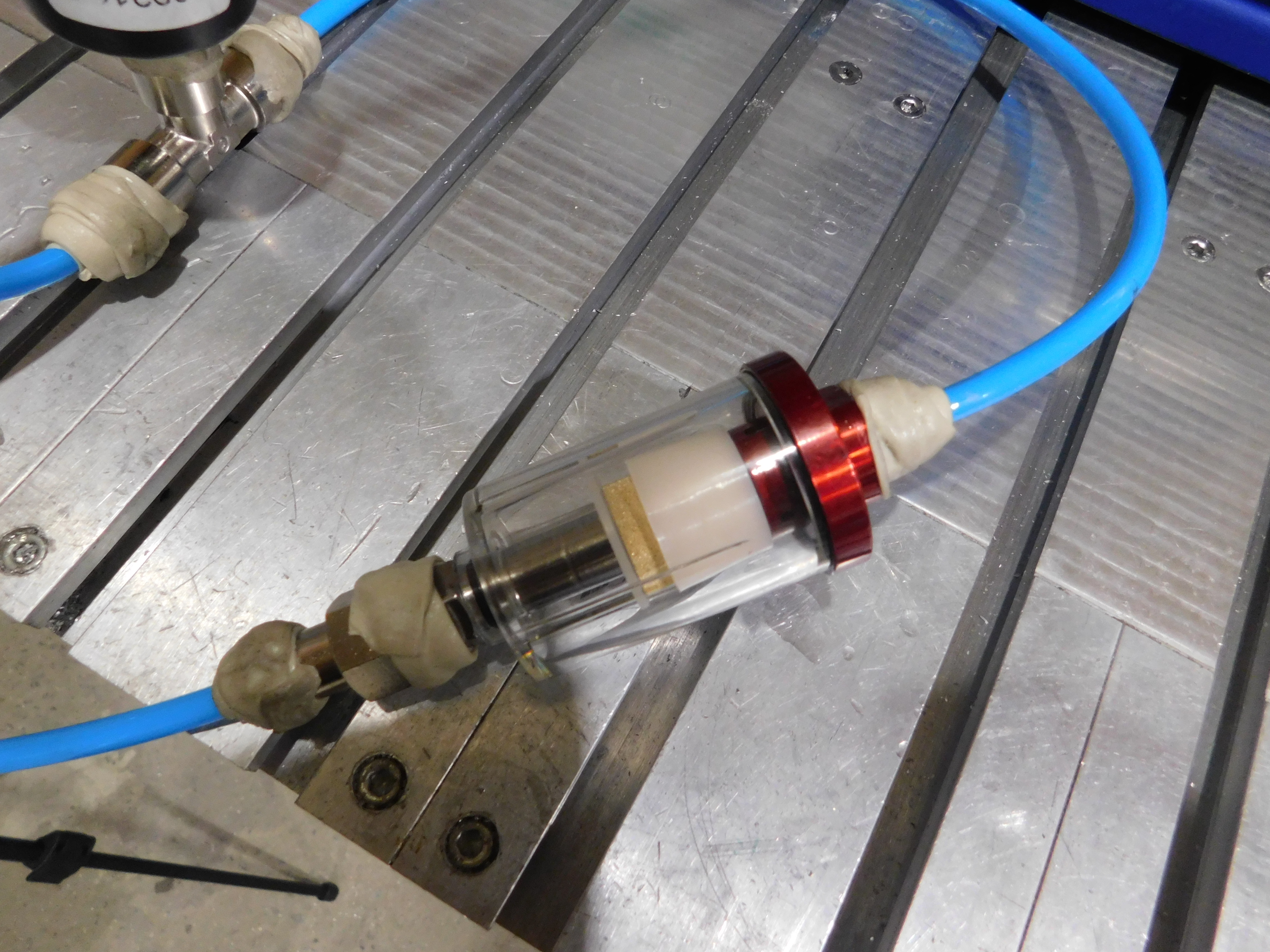

5.Фильтр-влагоотделитель
5.1 Нужен чтобы в насос не попадали влага и стружка. Это существенно снизит его ресурс

7. Фитинги
7.1 Лучше используйте с накидной гайкой, они лучше справятся с вакуумом. В статье использованы цанговые фитинги. До тех пор, пока я их не обмотал герленом, вакуум был 0,85. После обмотки 1,0
8. Уплотнитель герлен.

Для этого насоса магистраль должна быть 25, как входной патрубок, мелкие трубки его просто "душат".
