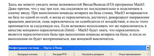

Может это поможет ?
Это из документа ниже (4236 просмотров) <a class='original' href='./download/file.php?id=211478&sid=5450651c8ab95ec480f9845c047d7bfc&mode=view' target=_blank>Загрузить оригинал (69.32 КБ)</a>
nastroyka-standartnogo-trekhosevogo-frezernogo-stanka-na-osnove-mach3.pdf
(1.35 МБ) 200 скачиваний

гражданинъ писал(а): 10 апр 2024, 18:27 Может это поможет ?
Вроде там то же самое написано.

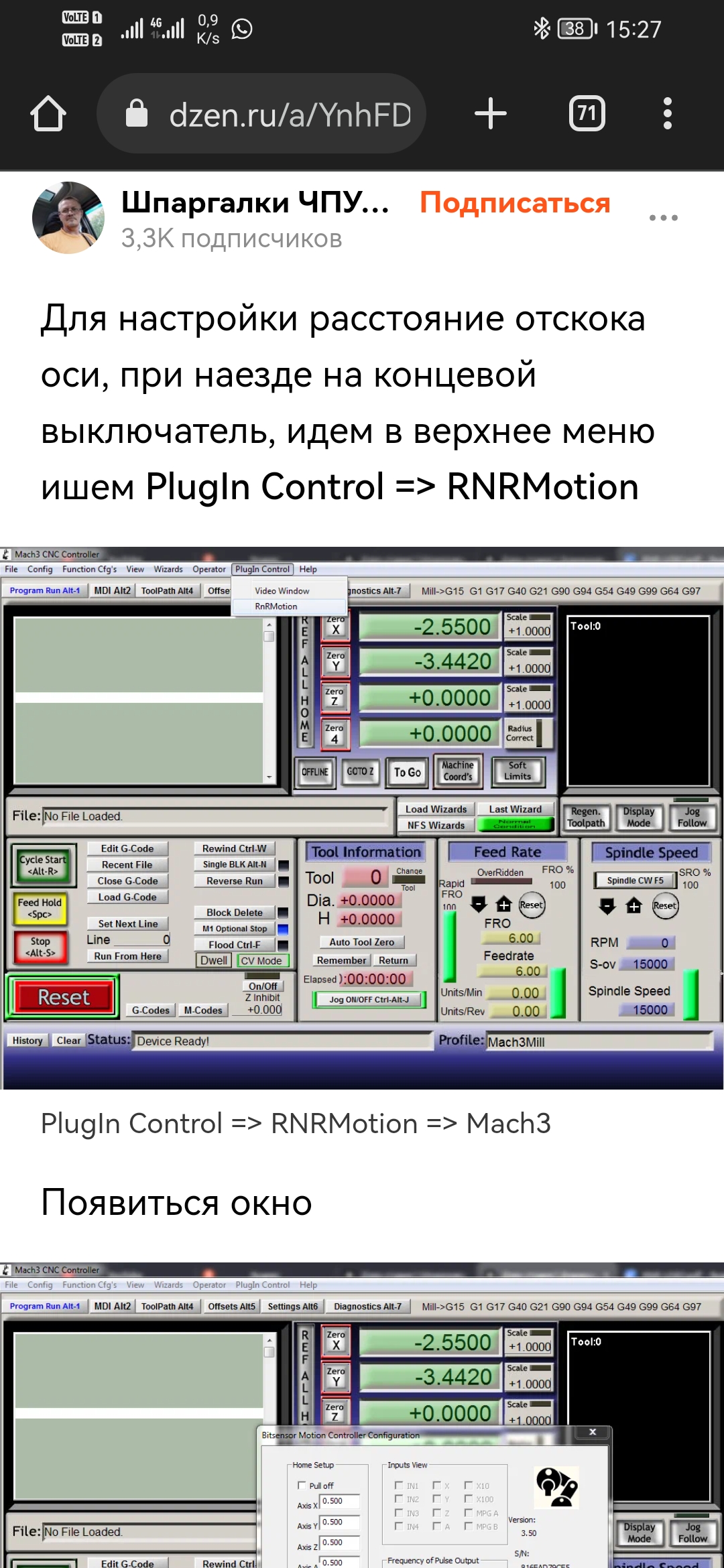

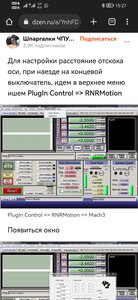

Плата у тебя кажись такая.
Screenshot_20230327_152709_com.android.chrome.jpg (4174 просмотра) <a class='original' href='./download/file.php?id=211483&sid=5450651c8ab95ec480f9845c047d7bfc&mode=view' target=_blank>Загрузить оригинал (882.02 КБ)</a>
Screenshot_20230327_152735_com.android.chrome.jpg (4174 просмотра) <a class='original' href='./download/file.php?id=211484&sid=5450651c8ab95ec480f9845c047d7bfc&mode=view' target=_blank>Загрузить оригинал (688.94 КБ)</a>

Enot_1 писал(а): Плата у тебя кажись такая.
То, что доктор прописал, спасибо! Правда, ежели задавать значения отката 15 мм и более, то она некоторое время ещё производит загадочные телодвижения. Но в итоге всё устаканивается. И со включёнными лимитами теперь всё ок.
