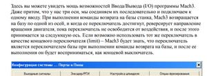

Может это поможет ?
Это из документа ниже (5573 просмотра) <a class='original' href='./download/file.php?id=211478&mode=view' target=_blank>Загрузить оригинал (69.32 КБ)</a>

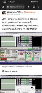

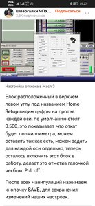

Плата у тебя кажись такая.
Screenshot_20230327_152709_com.android.chrome.jpg (5511 просмотров) <a class='original' href='./download/file.php?id=211483&mode=view' target=_blank>Загрузить оригинал (882.02 КБ)</a>
Screenshot_20230327_152735_com.android.chrome.jpg (5511 просмотров) <a class='original' href='./download/file.php?id=211484&mode=view' target=_blank>Загрузить оригинал (688.94 КБ)</a>

Enot_1 писал(а): ↑ Плата у тебя кажись такая.
То, что доктор прописал, спасибо! Правда, ежели задавать значения отката 15 мм и более, то она некоторое время ещё производит загадочные телодвижения. Но в итоге всё устаканивается. И со включёнными лимитами теперь всё ок.
