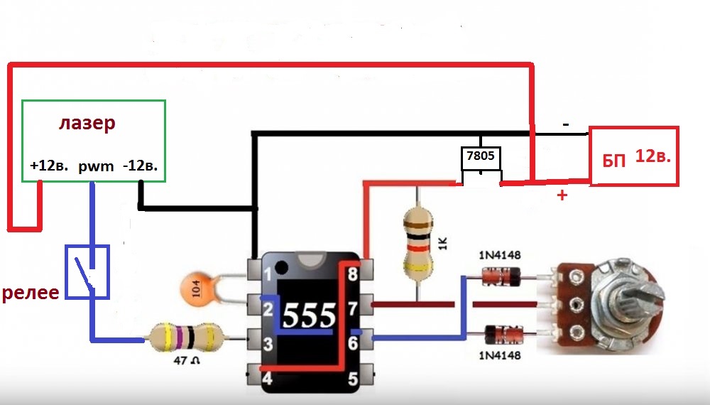

Всем добрый день, понимаю что тема с лазерными модулями установкой их на фрезеры давно устарела, но я только пришел к ней.
Задумал подключить лазерный модуль на плазмарез. Управление планирую Мач Плазма УП в SheetCam, с этим нет проблем все понятно, для моих задач этого вполне хватит.
Сейчас сигнал на вкл. плазмы беру с реле шпинделя (все норм).
Требуется только ручное управление мощностью лазера нашел похожую тему https://cnc-club.ru/forum/viewtopic.php?t=17357 сори за дубль, тема очень устарела ссылки не открываются, но общий принцип понятен.
Требуются конкретика в плане схемы шим генератора и подключения всего до кучи.
То есть лазер будет почти автономный с мача будет приходить только сигнал на включение через реле которое включает плазму.
Модуль такой https://aliexpress.ru/item/100500627937 ... 42d5OfC6eD
Тип лазера: полупроводниковый синий свет
Материал корпуса: авиационный алюминий
Материал центра модуля: медь
Фактическая Выходная мощность 40 Вт: 6-7 Вт
Размер лазера: 40 мм
Длина волны лазера: 450 нм
Напряжение питания: 12 В
Управление мощностью: PWM/TTL (напряжение 0-5 В)
Выходят 3 провода +12, PWM,-12
Планирую шим генератор собрать на 555 микросхеме.
Где лучше поставить реле?
Вчера подключал модуль светит только при нажатой кнопке, в режиме управления PWM (кнопка не нажата ) не светит ) пробовал замкнуть -12 и PWM не зажегся скорее всего надо +5в.
На рисунке схема шим генератора для примера могу в принципе спаять любую на 555 (в смысле по обвязке )
Жалко спалить лазер либо драйвер решил не экспериментировать посоветоваться с гуру.

Насчет реле в схеме на входе ШИМ - не знаю точно как в вашем лазере, но в основном ШИМ сигнал управления лазером инверсный (с привязкой к плюсу),т.е. отключив ШИМ вход, получите 100% мощность.

Короткий ответ: Место, куда "лучше поставить реле", (молчать, гусары!)...
Ну, а если серьезно:
1. Реле не нужно никуда ставить.
2. В описании вашего модуля нет никаких "-12", там указано "GND". Проверьте- а то формально у вас +12 - (-12) = 24 в.
3. В описании вашего модуля указано "PWM 5V". Где у вас 5В?
Соедините три GND: блока питания 5 В, блока питания 12 В и Модуля. Далее, +12 модуля - на +12 блока питания. PWM(TTL) - на +5 В блока питания - Модуль включится на полную мощность - 100%. Значит всё рабочее.
Уберите реле из вашей схемы. Внимание(!) питание схемы должно быть 5 В. Устанавливая потенциометром скважность PWM на выходе схемы Х % - вы устанавливаете Х% мощности лазера.
После того, как убедитесь, что мощность регулируется штатно - можно ставить кнопки, реле, выключатели...
На моей ,,супер)),, схеме питание на 555 идет через стабилизатор 7805 (7806 на 555 будет падение напряжения 1.3в) соответственно больше входного на управляющем выходе (3) 555 быть не может.
Блок питания у меня только 12 вольт имеет.
Гипотетически если все заработало и мощность регулируется куда лучше подключит сигнал на включение лазера ? не перед блока питания же.

figura041 писал(а): ↑15 дек 2023, 18:58 ? не перед блока питания же.
Совершено справедливо, питание модуля - это и питание охлаждения. Я "выключаю" ШИМ (программно), и только потом, после паузы, - питание.
А блок питания 5 вольт есть у всех, у кого есть телефон, или что-нибудь другое с USB зарядкой :) .

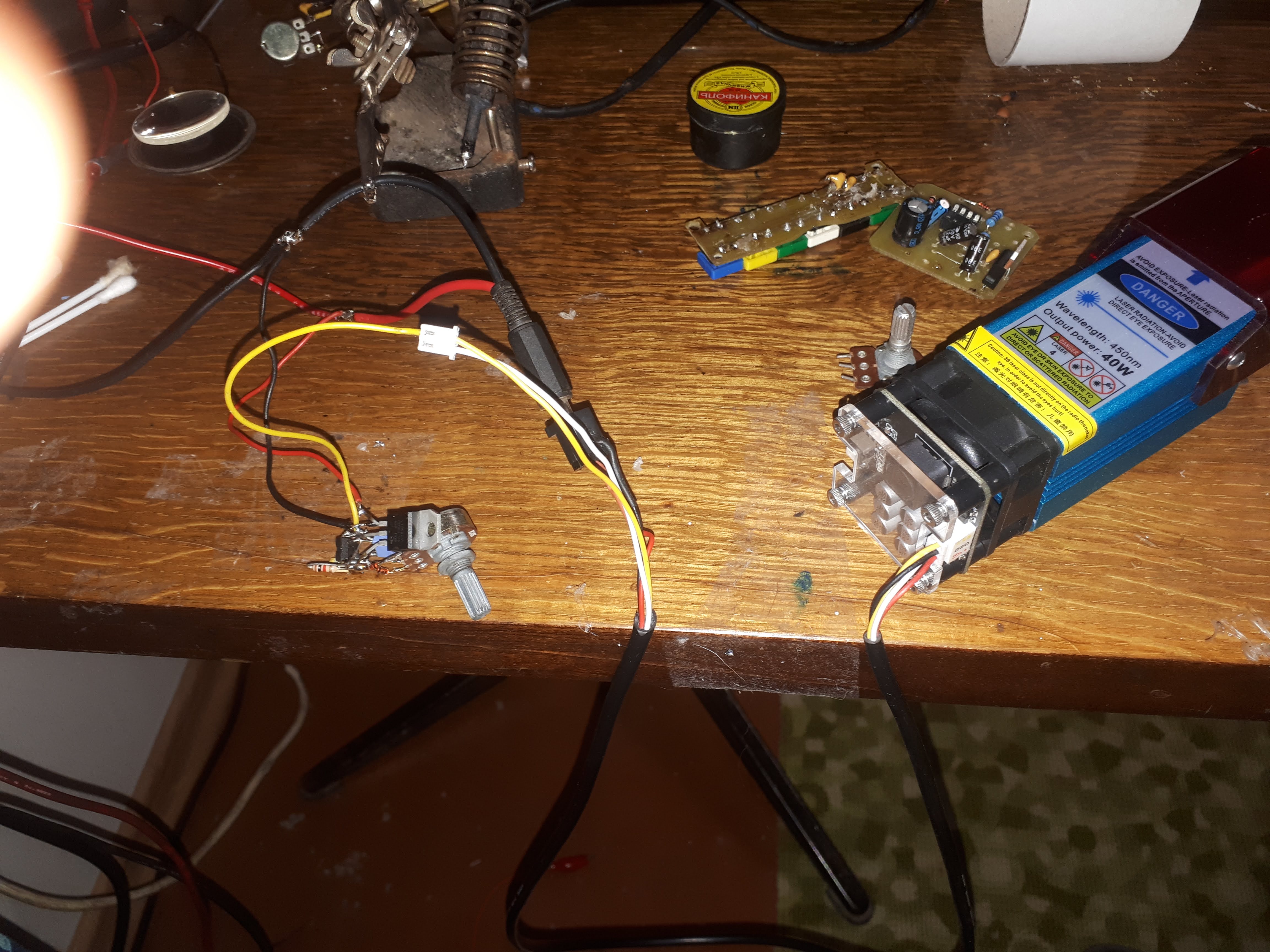

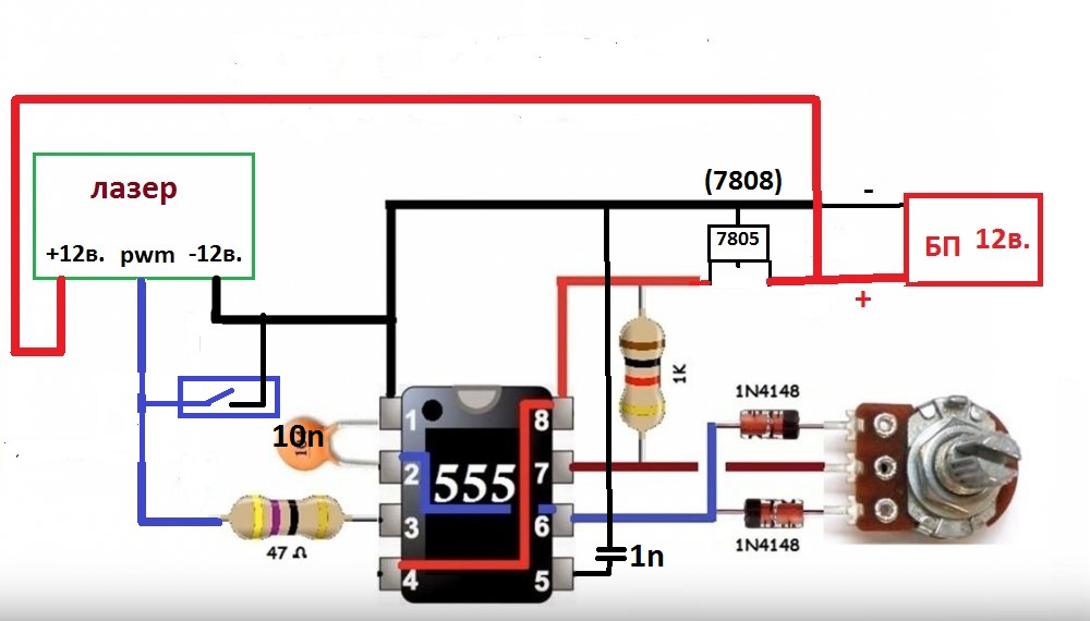

Подключил вроде бы работает регулировка есть почти от нуля до 100% хз сколько проработает)). Резистор переменный 20ком, при замыкании управляющего и массы лазер гаснет (так и буду управлять матчем ).
Делал по такой схеме.
фото на форум заебался рисовать 2.jpg (4655 просмотров) <a class='original' href='./download/file.php?id=210017&mode=view' target=_blank>Загрузить оригинал (94.34 КБ)</a>
20231216_030130.jpg (4655 просмотров) <a class='original' href='./download/file.php?id=210018&mode=view' target=_blank>Загрузить оригинал (1.36 МБ)</a>

Ничего не понял. Какие 12В, какие 5В? Драйвер лазера реагирует на перепад уровня. PWM либо TTL вырабатывает плата управления гравера. Выход сигнала с разъема платы надо подать на на вход PWM разъема драйвера лазера. В некоторых случаях на разъеме платы и лазера сигналы земли и PWM перепутаны местами. Надо посмотреть подписи к разъемам, если перепутаны, то в одном из разъемов поменять местами. Если хотите запустить лазер без платы управления, то нужен генератор с регулируемой частотой. Без него, при закорачивании земли и PWM(TTL) будет короткий одиночный импульс. Если чистое TTL, то при закорачивании лазер будет работать на полную. Для нормального управления требуется меандр, который дает постоянные перепады, на них драйвер и реагирует. Никаких реле. Мультивибратор в выходом 5В напрямую на линию PWM. Максимальная частота примерно 5 кГц будет соответствовать максимальной мощности.
