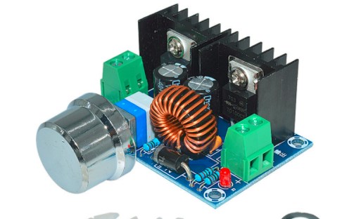

Доброго времени суток, Народ :)
практический вопрос ... как можно сделать ручную регулировку мощности , мои самые самые скромные познания в электронике подсказывают что просто регулируемым резистором
примерно так же сделано на видео - https://www.youtube.com/watch?v=qd7uSZ2bCAM&t и https://www.youtube.com/watch?v=TC2JN2IJCdo&t=6s
вроде бы полезная такая доработка получается ... ну не нужна тебе сейчас мощность 5Вт .. убавил до 1Вт и работаешь ... ну или для того чтобы проверить на минимальной мощности (в режиме "лазерной указки") все ли правильно будет сделано
или я в чем-то ошибаюсь в своих рассуждениях ?
у китайцев за копейки в продаже есть вот такие вот штуки
https://ru.aliexpress.com/item/DC-DC-Bu ... 17735.html
MAX 8A 200 Вт DC-DC шаг Пух понижающий преобразователь Питание XL4016 ШИМ регулируемый 4-40 В до 1.25- 36 В
Screenshot_8.jpg (11369 просмотров) <a class='original' href='./download/file.php?id=124612&mode=view' target=_blank>Загрузить оригинал (32.19 КБ)</a>
и
https://ru.aliexpress.com/item/Free-Shi ... 14220.html

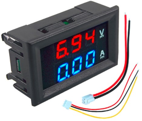

Мини цифровой вольтметр амперметр DC 100 В 10A Панель Amp Вольт ток метр тестер 0.28 "синий + красный двойной LED Дисплей с линиями
Screenshot_9.jpg (11369 просмотров) <a class='original' href='./download/file.php?id=124613&mode=view' target=_blank>Загрузить оригинал (36.89 КБ)</a>
вопросов два ...
1) если их поставить после TTL драйвера т.е. выход драйвера на лазер ---> ручной регулятор + вольтметр\амперметр -----> лазер
будет работать ? ... вроде бы логично ... драйвер выдает ток .. ток вручную можно регулировать и видеть какой он
2) или все-таки обязательно выпаивать резистор с платы драйвера и делать как на видео
как правильно ? и вообще имеет ли смысл так делать ?

Правильней (единственно правильно) не трогать штатный контроллер - он настроен на сбережение лазера (предотвращение выхода из строя).
Управлять мощностью - только при помощи ШИМ из внешней программы.
Шаманство над регулировками в контроллере с высокой вероятностью приведёт к выжиганию лазера!
Оно с некоторыми оговорками допустимо, если вы полностью компетентны в принципах работы и управления лазером. Но если вы задаёте вопросы - то вы совершенно определённо недостаточно компетентны в этой теме. Потому почти наверняка выжжете лазер собственноручно в попытках им поуаправлять.
ХИНТ: выжигание лазера происходит практически мгновенно при плохом контакте в цепях движка переменного резистора!
ХИНТ: если вы всё же хотите управлять вручную - ставьте на ТТЛ-вход контроллера ШИМ-генератор, собрав его на логике, либо, что лучше, на таймере 555 серии.
Но совершенно точно, что для ЧПУ это бессмысленно - ЧПУ должен управляться программно...

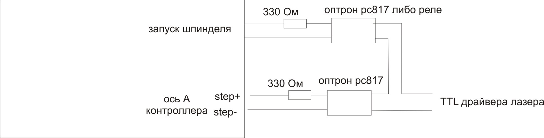

А если это управление можно осуществить с MATH3, подключив на скорость шпинделя, или подачу оси А было бы волшебно.(STEP и +5В) как то...
Сергей72
Сообщения: 56
Зарегистрирован: 21 июн 2015, 18:12
Re: Ручная регулировка мощности лазера
Сообщение Сергей72 »
У меня такое предложение: основная задача выполнить регулировку лазера программно, но просто, все возможные варианты ручного управления мне не рекомендавали, я делаю для MATH3. Воспользоваться для подготовки УП, программой уважаемого selenur (Генератор G-кода, лазерная гравировка) добавить в г-код кадр А F123... этот кадр и должен отвечать за мощность лазера. :thinking:
Это не вариант? (10755 просмотров) <a class='original' href='./download/file.php?id=139751&mode=view' target=_blank>Загрузить оригинал (52.32 КБ)</a>
Это не вариант?
