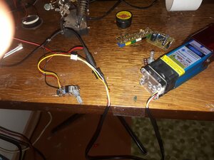

Выходят 3 провода +12, PWM,-12
Планирую шим генератор собрать на 555 микросхеме.
Где лучше поставить реле?
Вчера подключал модуль светит только при нажатой кнопке, в режиме управления PWM (кнопка не нажата ) не светит ) пробовал замкнуть -12 и PWM не зажегся скорее всего надо +5в.
На рисунке схема шим генератора для примера могу в принципе спаять любую на 555 (в смысле по обвязке )
Жалко спалить лазер либо драйвер решил не экспериментировать посоветоваться с гуру.
Вопрос шим генератор для лазерного модуля 40ват.

Насчет реле в схеме на входе ШИМ - не знаю точно как в вашем лазере, но в основном ШИМ сигнал управления лазером инверсный (с привязкой к плюсу),т.е. отключив ШИМ вход, получите 100% мощность.

Короткий ответ: Место, куда "лучше поставить реле", (молчать, гусары!)...
Ну, а если серьезно:
1. Реле не нужно никуда ставить.
2. В описании вашего модуля нет никаких "-12", там указано "GND". Проверьте- а то формально у вас +12 - (-12) = 24 в.
3. В описании вашего модуля указано "PWM 5V". Где у вас 5В?
Соедините три GND: блока питания 5 В, блока питания 12 В и Модуля. Далее, +12 модуля - на +12 блока питания. PWM(TTL) - на +5 В блока питания - Модуль включится на полную мощность - 100%. Значит всё рабочее.
Уберите реле из вашей схемы. Внимание(!) питание схемы должно быть 5 В. Устанавливая потенциометром скважность PWM на выходе схемы Х % - вы устанавливаете Х% мощности лазера.
После того, как убедитесь, что мощность регулируется штатно - можно ставить кнопки, реле, выключатели...
На моей ,,супер)),, схеме питание на 555 идет через стабилизатор 7805 (7806 на 555 будет падение напряжения 1.3в) соответственно больше входного на управляющем выходе (3) 555 быть не может.
Блок питания у меня только 12 вольт имеет.
Гипотетически если все заработало и мощность регулируется куда лучше подключит сигнал на включение лазера ? не перед блока питания же.

Совершено справедливо, питание модуля - это и питание охлаждения. Я "выключаю" ШИМ (программно), и только потом, после паузы, - питание.

Подключил вроде бы работает регулировка есть почти от нуля до 100% хз сколько проработает)). Резистор переменный 20ком, при замыкании управляющего и массы лазер гаснет (так и буду управлять матчем ).
Делал по такой схеме.

Re: Вопрос шим генератор для лазерного модуля 40ват.
