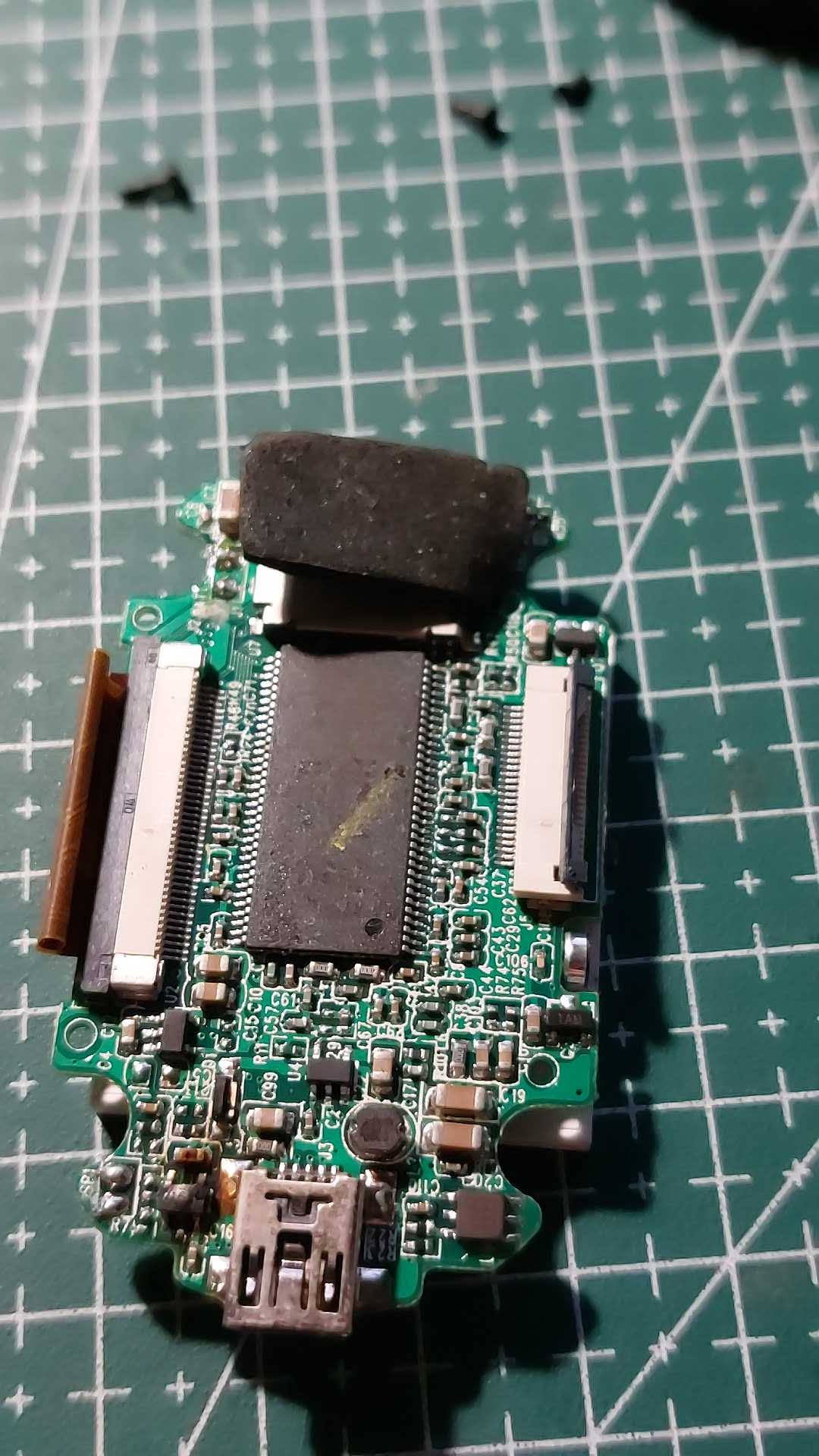

Кто ни будь ,подскажите пожалуйста, возможно ли подключить такую камеру к USB ? Если да ,то что для этого нужно ?

гражданинъ писал(а): возможно ли подключить такую камеру к USB ?
А в регистраторе она могла подключаться к усб? Нет конечно, писала на карту. Вот вам и ответ.
ПыСы. и на фото только плата оптики, там явно еще должна быть плата обработки...

Это понятно . Она подсоединялась шлейфом к основной плате . Спецы отрезали штекер в прикуриватель и подключили на прямую к 12 вольт ,а в нём была понижайка до 5и вольт ,синий дым вышел ,а без него ,как известно, электроника не работает :hehehe: Пробовал заменить сгоревшую КРЕНку ,толку нет ,проц греется как утюг и ни чего ! На али есть такая штука за не дорого ,разъём такой же под шлейф ,это не подойдёт ?
Нет ,вру ,на этом не менял ,давно валяется ,пробовал батарейку отпаивать ,заряжать и припаивать обратно !

2023-10-30 20-42-22.jpg (1619 просмотров) <a class='original' href='./download/file.php?id=209661&sid=b22aad29cc7d5ef89c07e52a3064a4a3&mode=view' target=_blank>Загрузить оригинал (619.37 КБ)</a>
Вот отсюда вышел дым и чуть выше что то лопнуло . (1619 просмотров) <a class='original' href='./download/file.php?id=209662&sid=b22aad29cc7d5ef89c07e52a3064a4a3&mode=view' target=_blank>Загрузить оригинал (517.48 КБ)</a>

гражданинъ писал(а): Пробовал заменить сгоревшую КРЕНку ,толку нет
Сгоревший стабилизатор это следствие, а не причина
гражданинъ писал(а): проц греется как утюг и ни чего !
а вот и причина
