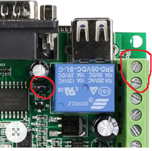

Здравствуйте!
Прошу помощи.
Имеется плата Мач 3.
фото 2.png (4016 просмотров) <a class='original' href='./download/file.php?id=209437&mode=view' target=_blank>Загрузить оригинал (294.21 КБ)</a>
Ещё блок питания 12 в, и соленоид 12в.
Как правильно подключить соленоид к плате?
Куда "минус" ,куда "плюс" подключать?
Т.е. как соленоид подключить через реле (синее на фото)?

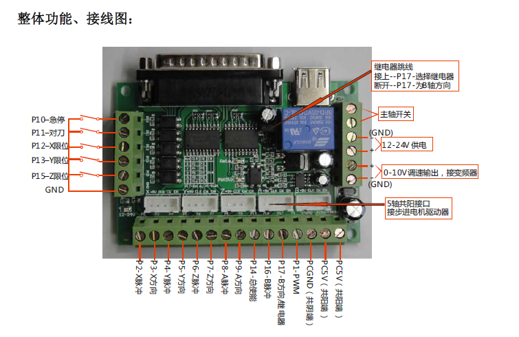

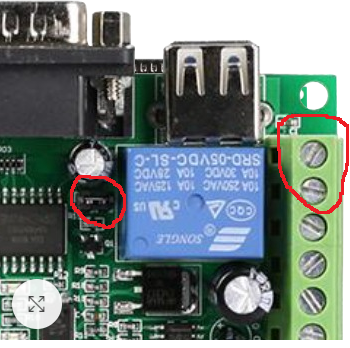

Если перемычка на месте ,то реле замыкает эти два контакта . Можно хоть 220 вольт подключать .
Плюс и минус подключать к соленоиду ,после этого любой перерезать и подключить к этим контактам . Управляет 17й пин .

НЕт, перемычка снята для подключения оси В.
nicita-08
Сообщения: 9
Зарегистрирован: 05 май 2019, 16:10
Настоящее имя: Игорь
Re: Управления внешними устройствами mach3
Сообщение nicita-08 »
Дело в том, что собрал 5 осевой станочек для покраски. (Не знаю как залить сюда видео.На видео понятней будет.)
Вообщем снял перемычку с реле, и теперь на 17 пине - ось В.
А как подключить соленоид без реле?
Может что то дополнительно надо подключить к плате, какую нибудь плату расширения?
Братцы помогите!!!
Посоветуйте что делать.

Плату расширения ,второй LPT порт ,ещё одну плату опторазвязки . Не знаю правда мач поддерживает это ? Какая логика работы соленоида ?

Логика вкл и выкл. Вкл по достижении координаты Х Y. Выкл также по достижении координаты.
