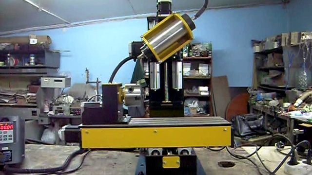

Нет вариантов. Шпиндель с повторными осями просто не влезет под портал.
Если только поворотную ось вдоль портала и наклоняемый шпиндель в плоскости портала.
d89721b7f49678e40d6a584ce75ee176.jpg (12717 просмотров) <a class='original' href='./download/file.php?id=17385&mode=view' target=_blank>Загрузить оригинал (160.41 КБ)</a>
Под 5 координатный с поворотной по двум осям головой нужна совершенно другая конструкция рамы станка - очень мощный и высокий портал, а лучше - подвижный стол и неподвижный тяжеленный портал.

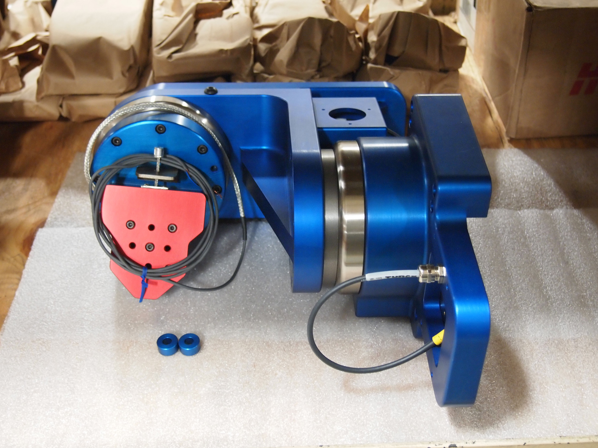

Последний вариант тоже устраивает, а вот поворотное устройство для шпинделя производят? Или только руками дорабатывать придется?
Re: поворотный шпиндель(5 ось)
Zeliboba писал(а):Последний вариант тоже устраивает, а вот поворотное устройство для шпинделя производят? Или только руками дорабатывать придется?

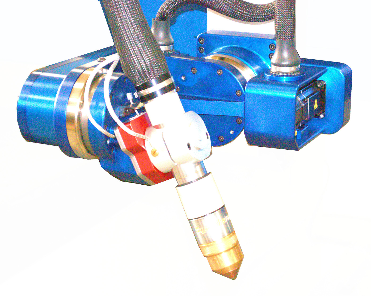

Производят. Пока что видел только у одного производителя.
Когда найду - напишу здесь.
Пока не могу найти.
Примерно вот такая штука:
P6170426.JPG (12712 просмотров) <a class='original' href='./download/file.php?id=17388&mode=view' target=_blank>Загрузить оригинал (676.99 КБ)</a>
DSC_0036--1.jpg (12711 просмотров) <a class='original' href='./download/file.php?id=17390&mode=view' target=_blank>Загрузить оригинал (623.91 КБ)</a>

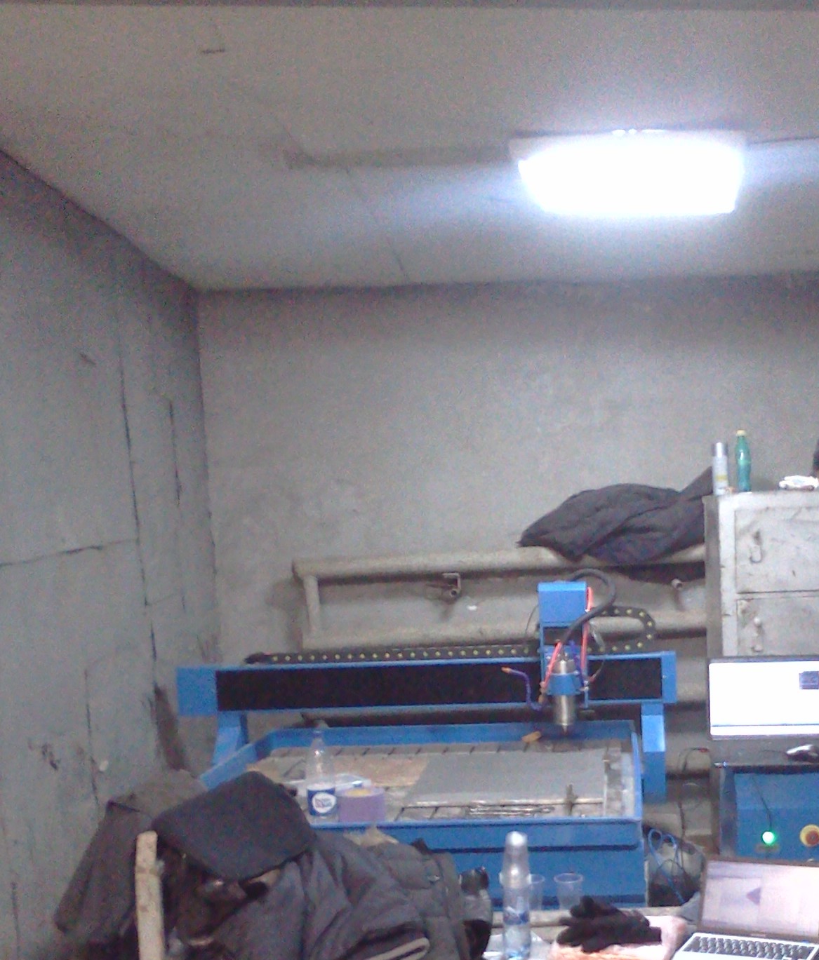

на станке планируется делать болванки для последующего изготовления композитных оболочек на них. правда, болванки большие, да и не всегда круглые, и 4 ось, которая стоит на столе не подойдет. Нужна бошка с 2 степенями. Станок китайский 1500*2000, шпиндель 2.2кВт. Направляющие все квадратные.
Zeliboba писал(а):Нужна бошка с 2 степенями. Станок китайский 1500*2000, шпиндель 2.2кВт. Направляющие все квадратные.
самое интересное между столом и порталом сколько?

Фотка вот только такая плохая под рукой.
IMG_20130220_210020.jpg (12670 просмотров) <a class='original' href='./download/file.php?id=17398&mode=view' target=_blank>Загрузить оригинал (283.7 КБ)</a>

растояние между направляющими игрик маленькое ставить поворотную голову она будет перекручивать портал и качатся спереди как на пружине
