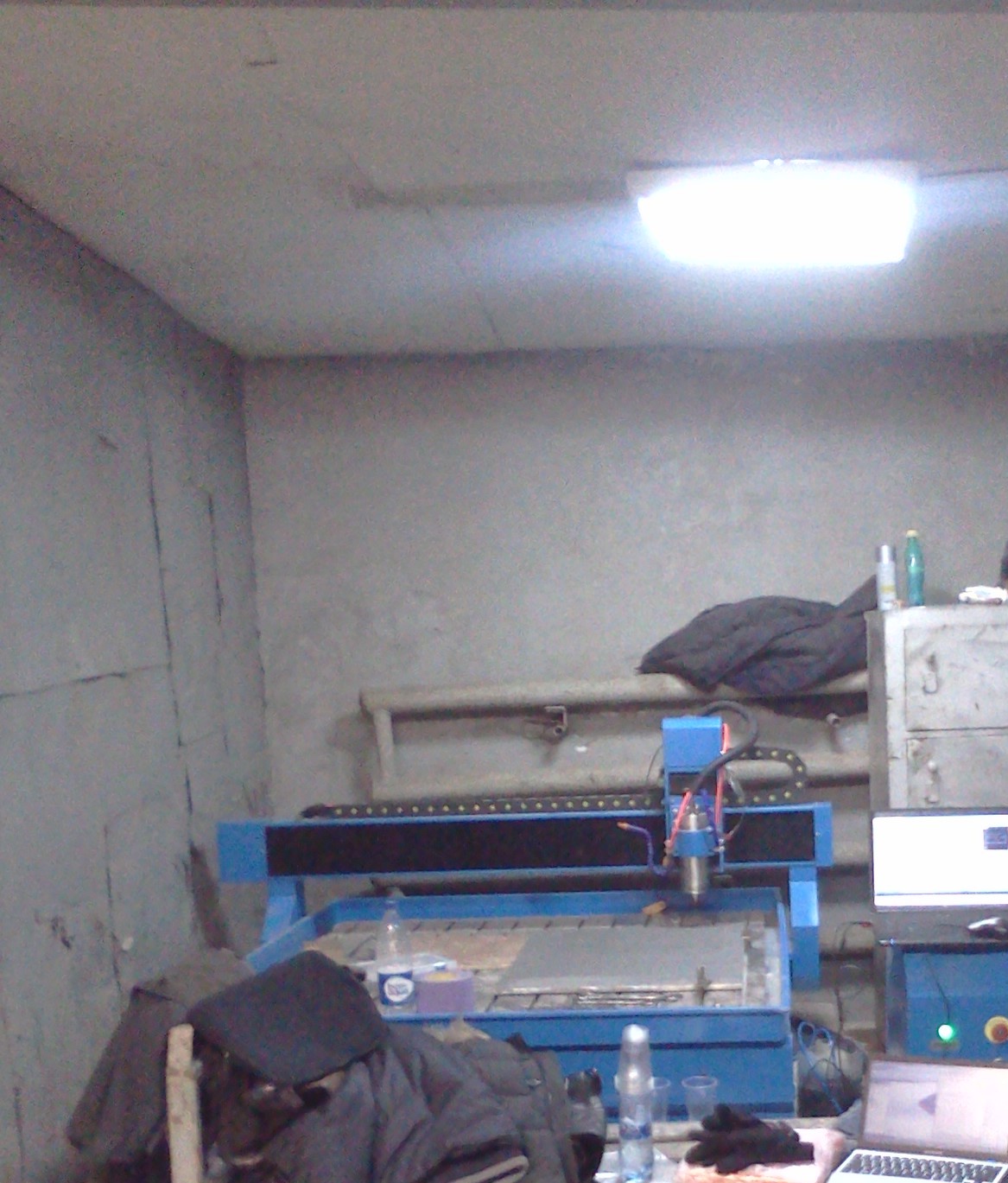

А можете хотя бы сориентировать, в какую сторону копать? задача такая: на китайский чпу фрезер поставить вращающуюся башку, желательно с 2 степенями сводобы.

Zeliboba писал(а):А можете хотя бы сориентировать, в какую сторону копать? задача такая: на китайский чпу фрезер поставить вращающуюся башку, желательно с 2 степенями сводобы.
фото станка покажи, а то сейчас выяснится простой китайский роутер на круглых направляющих с 100мм ходом по Z

на станке планируется делать болванки для последующего изготовления композитных оболочек на них. правда, болванки большие, да и не всегда круглые, и 4 ось, которая стоит на столе не подойдет. Нужна бошка с 2 степенями. Станок китайский 1500*2000, шпиндель 2.2кВт. Направляющие все квадратные.

самое интересное между столом и порталом сколько?

фотку бы станка или ссылку где можно посмотреть
интересует компоновка можно ли чтото туда прикрутить

Фотка вот только такая плохая под рукой.
IMG_20130220_210020.jpg (12367 просмотров) <a class='original' href='./download/file.php?id=17398&mode=view' target=_blank>Загрузить оригинал (283.7 КБ)</a>

растояние между направляющими игрик маленькое ставить поворотную голову она будет перекручивать портал и качатся спереди как на пружине
