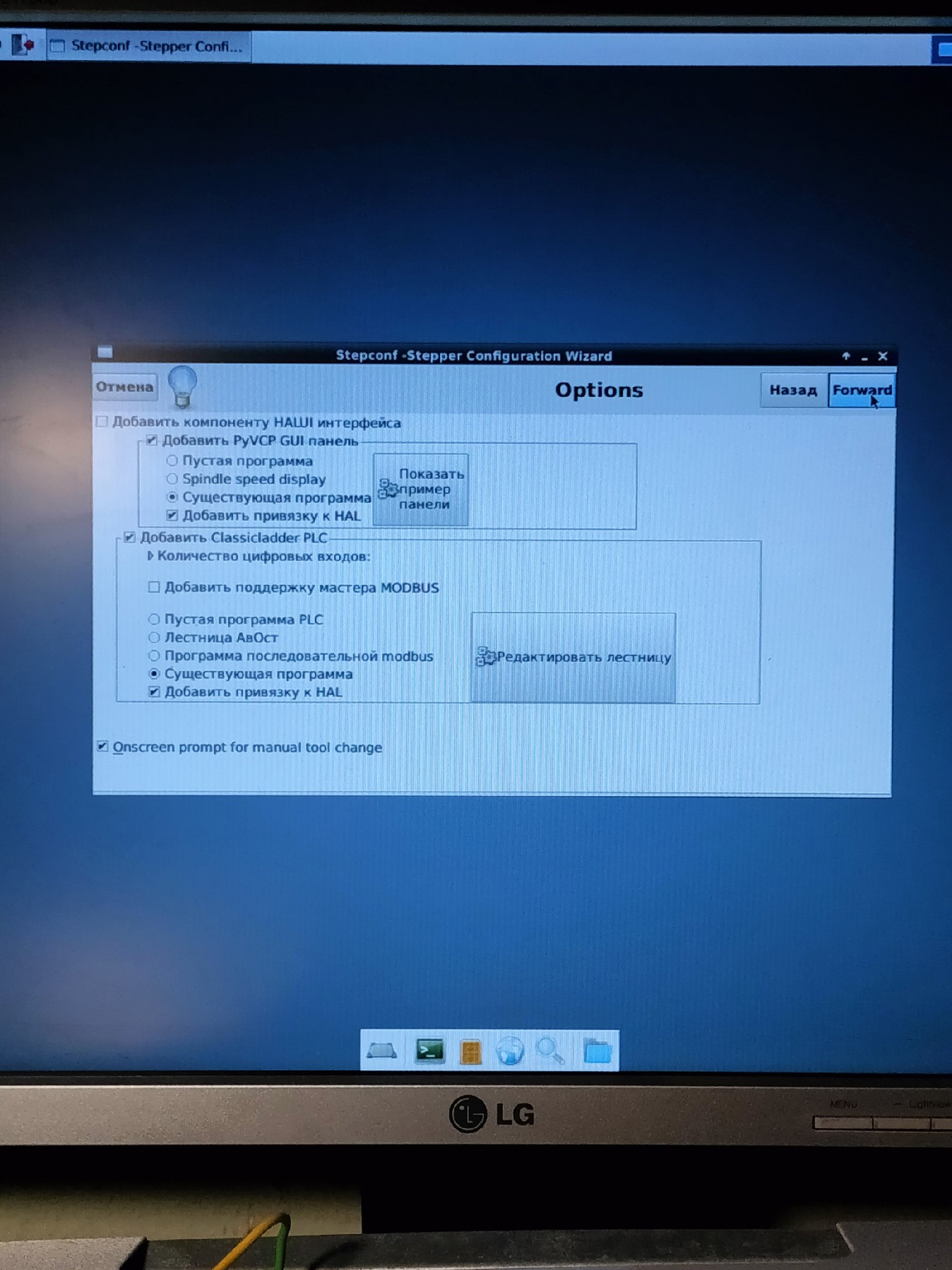

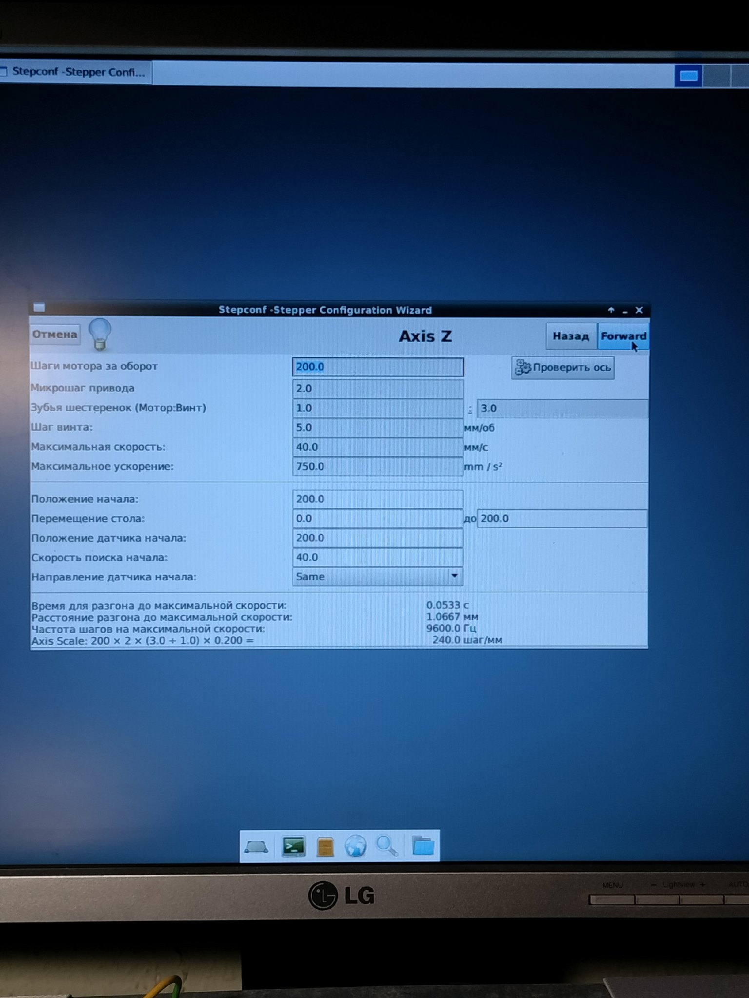

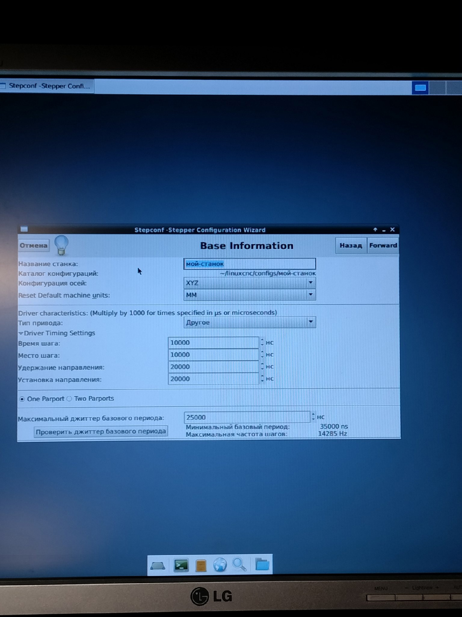

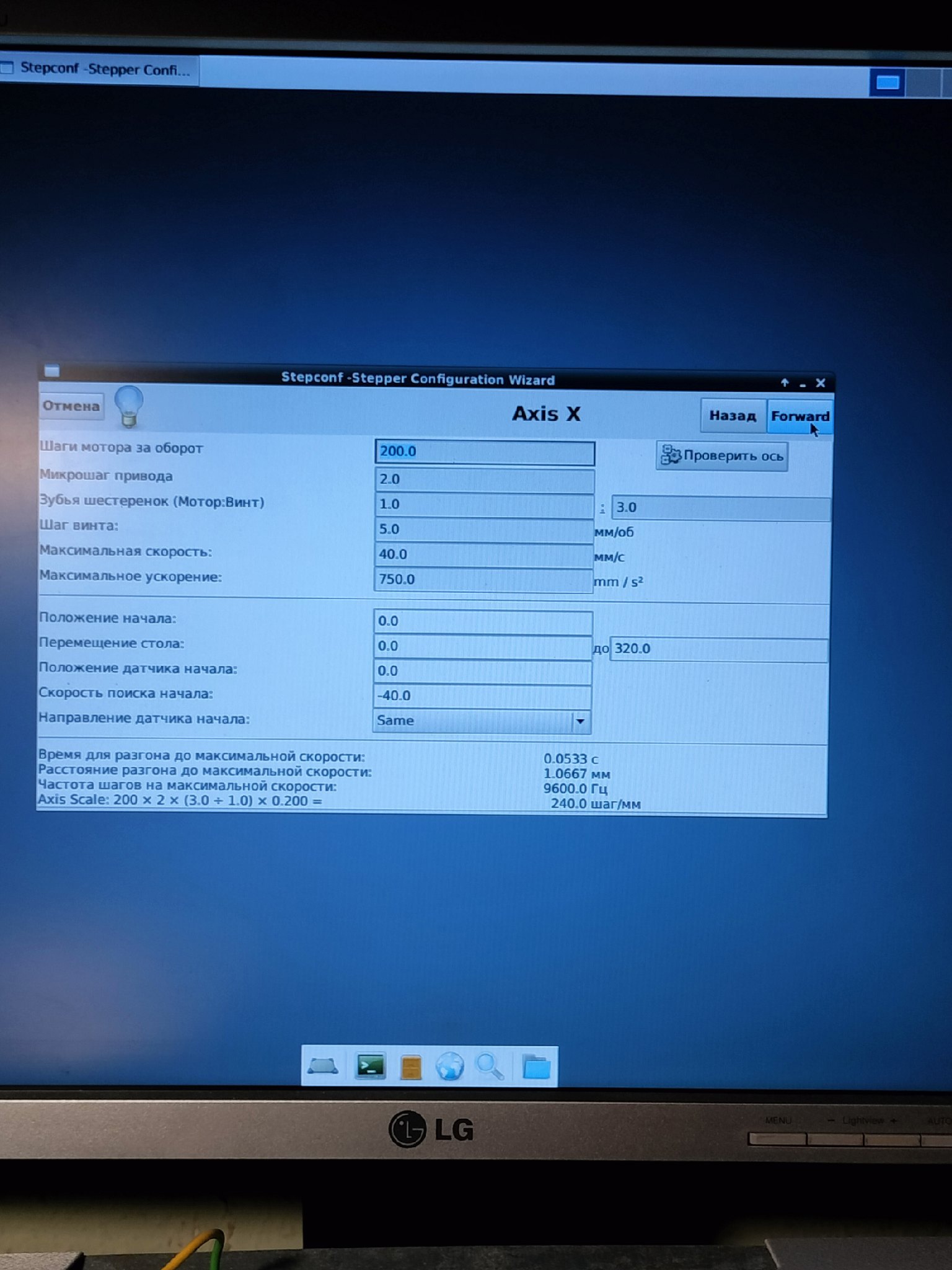

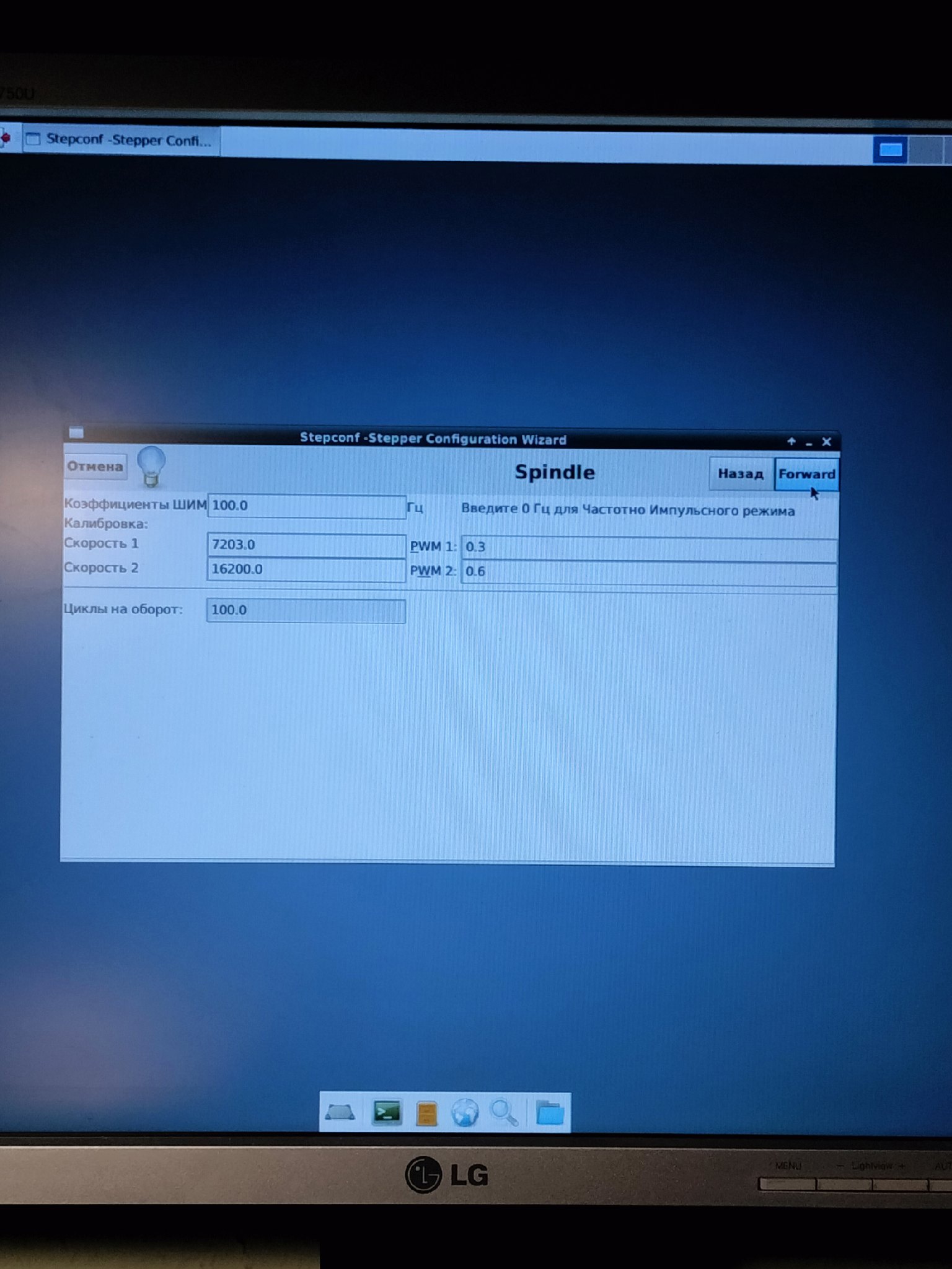

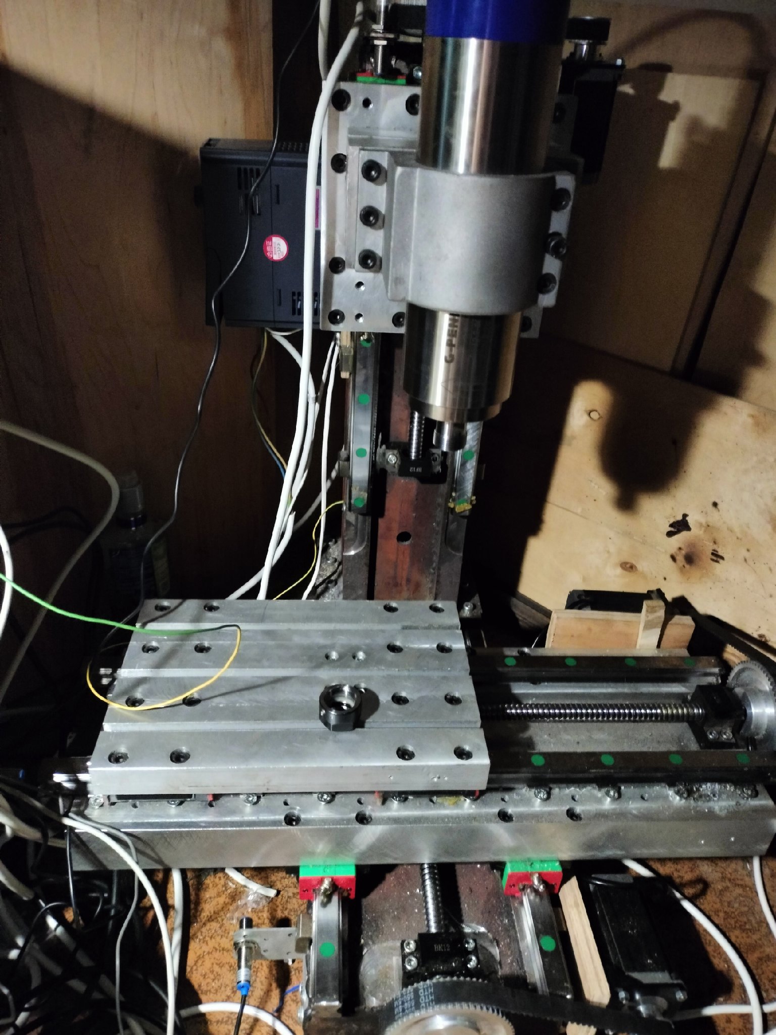

Впервые установил на станок linuxcnc, моторами двигает, но при включении шпинделя выдает сразу три ошибки Join 0 on limit switch error, Join 1 on limit switch error, Join 2 on limit switch error наводки на датчики лимитов исключены, провода идут отдельно

) детские болезни станкостроения, проверить что:
* 4й контакт на разъёме шпинделя со стороны ПЧсоеденён с Pe электрощита, а со стороны шпинделя - с его корпусом.
* кинуть провод от шины заземления из щата на корпус станка, если станок из фанеры - то на корпус шпинделя.

Подключил ко всему заземление - не помогло. Если отключить датчики все работает. Может датчики бракованные?

Полагаю, что датчики замечательно работают без шпинделя, если так - то это наводки, либо помехи по питанию от частотника. Как выход - фильтры, кольца.

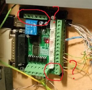

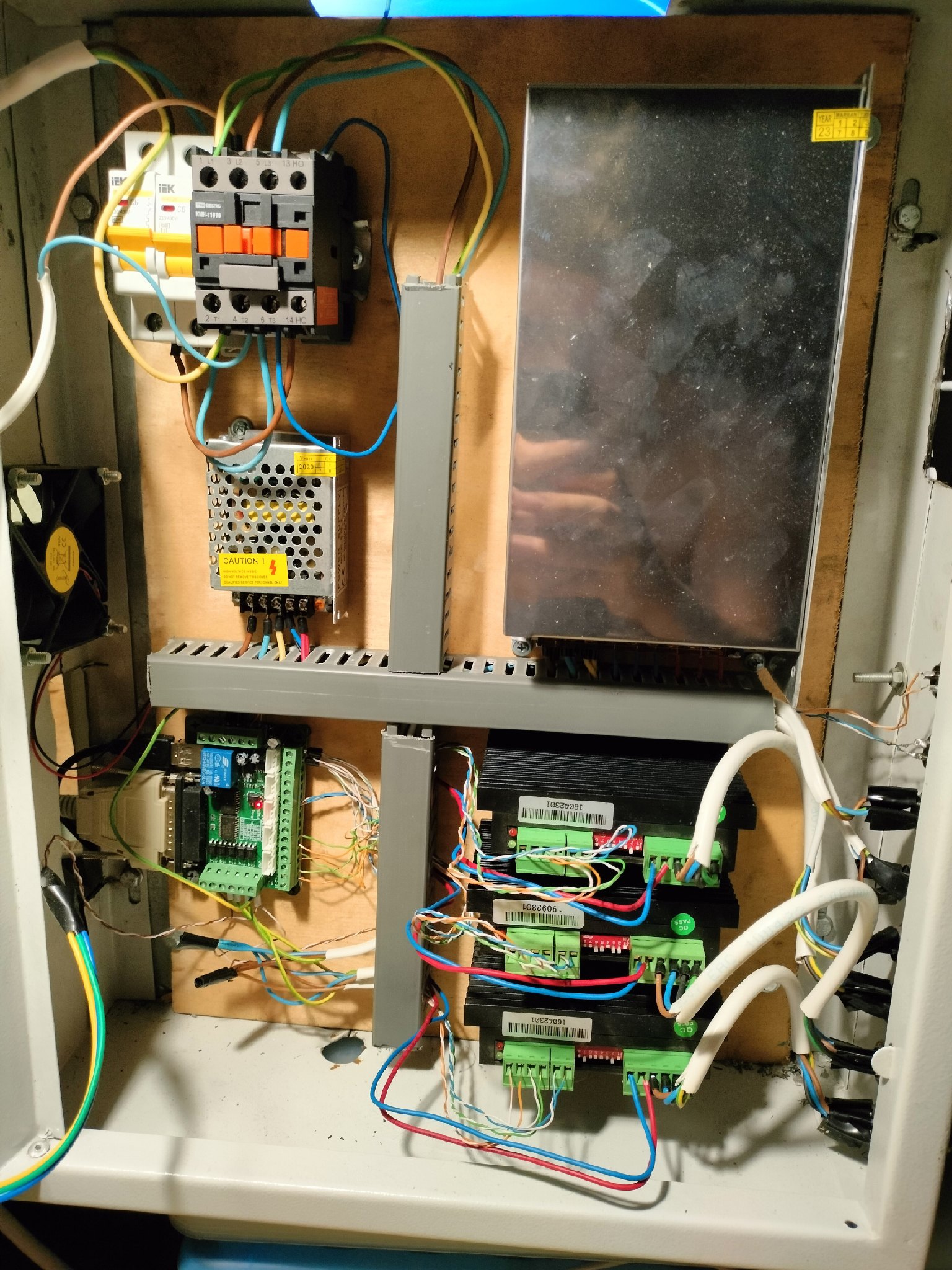

Ещё синяя лампочка должна гореть ,это питание концевиков ну или оптопар типа ,12 вольт подал на плату развязки ?
Монтаж тоже жуткий ,но на работу не влияет :hehehe:
На 2 средних сверху надо подать 12-24 вольта (4919 просмотров) <a class='original' href='./download/file.php?id=209347&mode=view' target=_blank>Загрузить оригинал (309.47 КБ)</a>
Ну всё шо знал ,рассказал ,дальше сам ! (4914 просмотров) <a class='original' href='./download/file.php?id=209348&mode=view' target=_blank>Загрузить оригинал (3.24 МБ)</a>

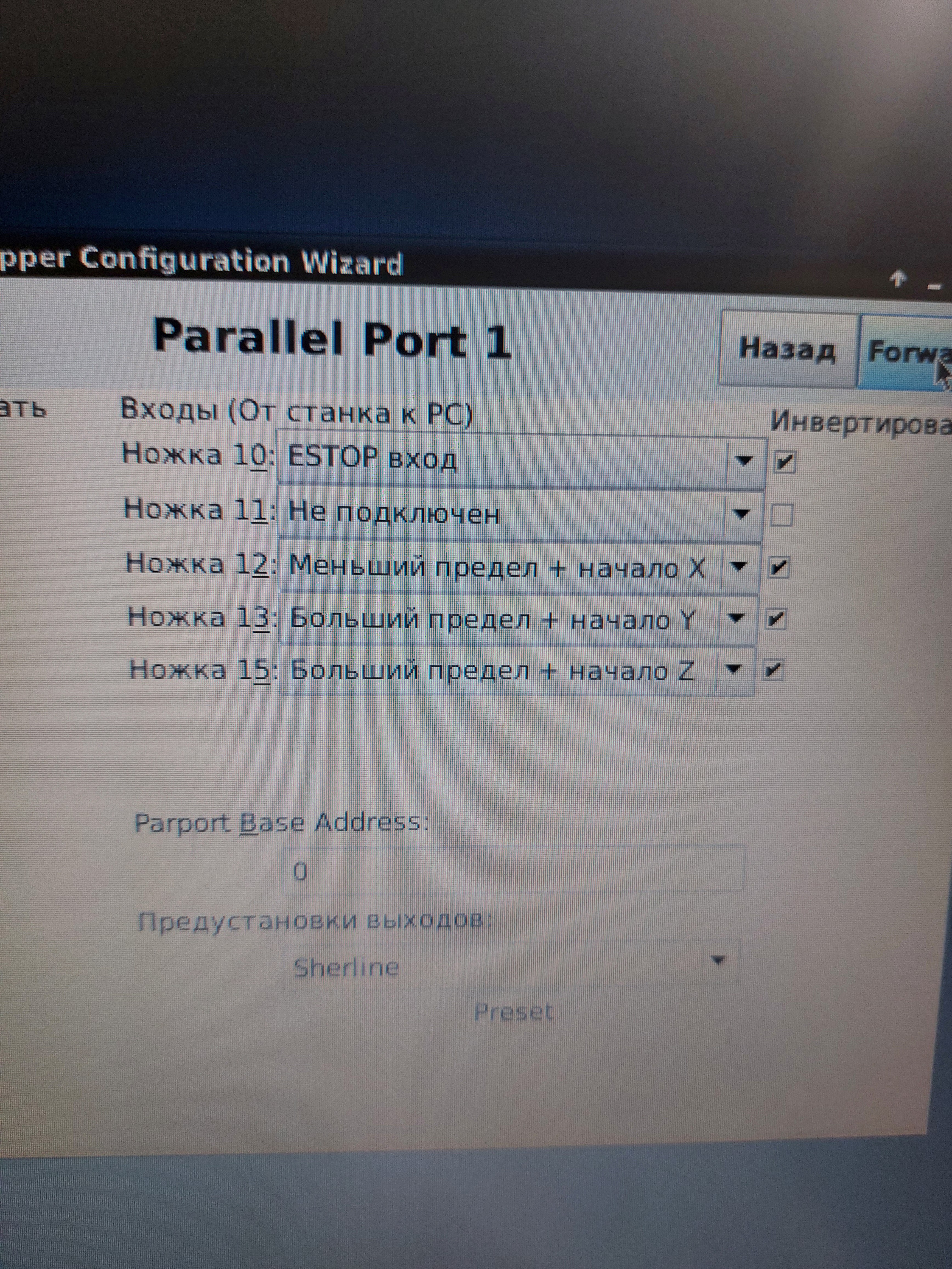

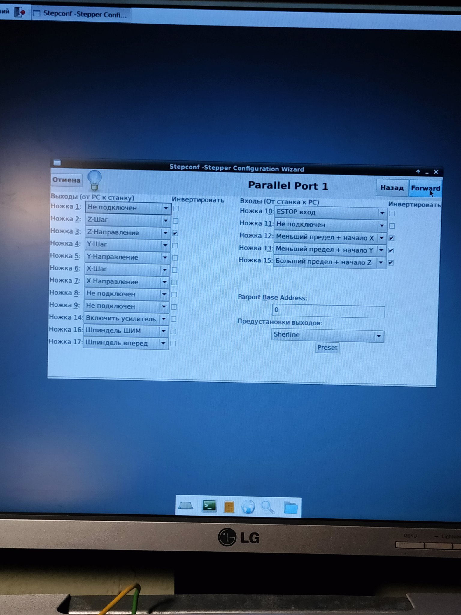

Дошло в чем проблема. В настройках пинов надо поставить не предел+начало, а просто начало. Всем спасибо. Извиняюсь что побеспокоил, первый раз имею дело с линух снс
