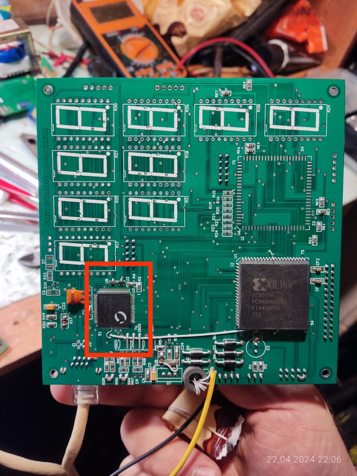

У меня генератор Арта-3м
ДАКШ3.150.005
Может быть есть у кого то такой рабочий?

Такая плата
Плата 1.jpeg (4130 просмотров) <a class='original' href='./download/file.php?id=211620&mode=view' target=_blank>Загрузить оригинал (262.76 КБ)</a>
