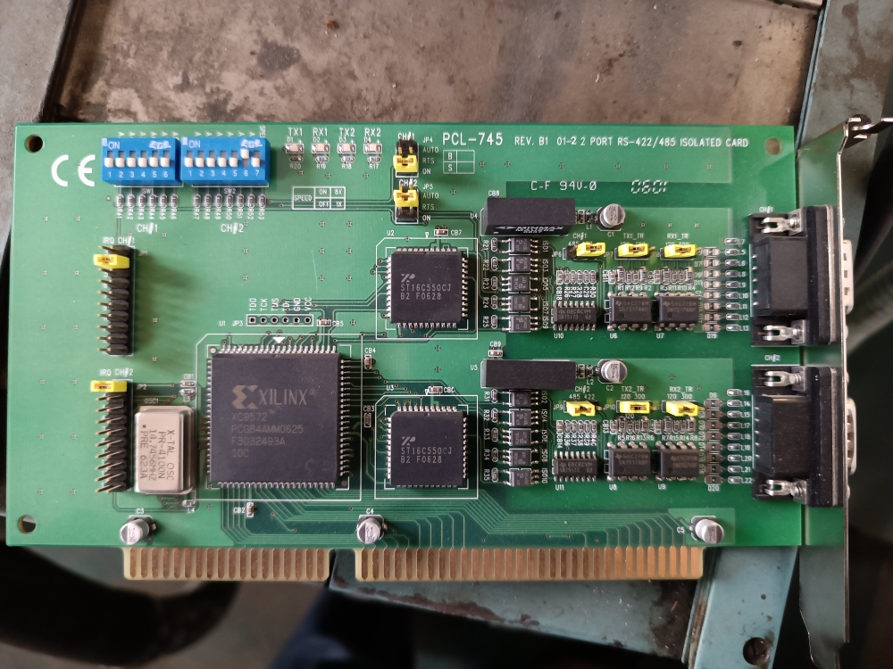

Здравствуйте. Нужна помощь с идеями по оживления стойки «АРТА – 2.7» с генератором ДАКШ3.035.005 заводской №: 261 (2007 г.) (в оболочке программы написано арта 2.7 дакш3.035.007-16 ) электроэрозионного проволочного - вырезного станка. Фото предоставлю
После простоя в течении новогодних праздников в стойке на материнской плате села батарейка, после замены ее станок перестал запускать программы в автоматическом режиме (нажимаешь на пуск программы и ни чего не происходит), в ручном включает, все работает, но с большой задержкой, при этом мотает проволоку в холостую и не включает генератор. Платы проверены и должны быть исправны. Завод который продает арту такие старые станки не берет в ремонт, только замена всей стойки целиком. Документацию (чертежи) по стойке вся, что есть, будет во вложении (предоставил завод) После проверок по электронной части, закрадывается мысль что это программная ошибка, но с чего капать и как копать непонятно. еще стоит защита Guardant Stealth2 может она как влияет. Помогите советами. Нужны ли драйвера для плат, как проверить это. был бы виндовс все легче).

Решение найдено. Помог Сергей Гаврилин, за что ему Огромное Спасибо! Прикрепил настройки BIOS. После их изменений станок заработал.
• Standart CMOS Features:
• Drive A - 1.44, 3.5 in.
• Halt On - No Errors
• Advanced BIOS Features:
• First Boot Device - Disabled
• Second Boot Device - HDD-0
• Full Screen LOGO - Disabled
• Advansed Chipset Features:
• Video Memory Size - 8M
• Output display - CRT
• Integrated Peripherals:
• IT8888 ISA DECODE IO
• Decode I/O Space 0:
• - Enable
• - Slow Speed
• - 300
• - 4 Bytes
• Decode I/O Space 1:
• - Enable
• - Slow Speed
• - 310
• - 4 Bytes
• Decode I/O Space 2:
• - Enable
• - Slow Speed
• - 210
• - 16 Bytes
• Decode I/O Space 3:
• - Enable
• - Slow Speed
• - 3F8
• - 8 Bytes
• Decode I/O Space 4:
• - Enable
• - Slow Speed
• - 2F8
• - 8 Bytes
• Decode I/O Space 5:
• - Disable
• Onboard Serial Port 1 - Disabled
• Onboard Serial Port 2 - Disabled
• Onboard Serial Port 3 - 3E8/IRQ10
• Power Managment Setup:
• AC Power mode - AT
IOWA-GX-466+PCL745.pdf
инструкция по настройке BIOS
(64.5 КБ) 232 скачивания
