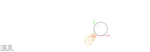

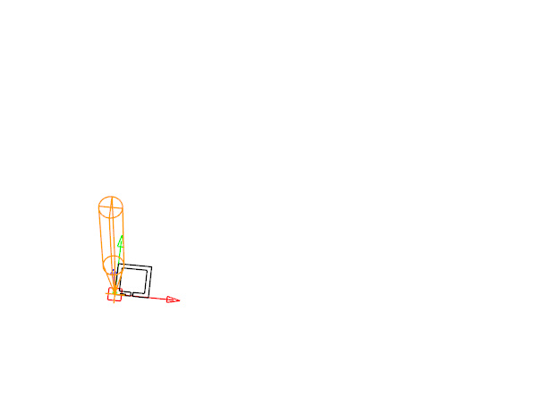

Добрый вечер. Лет 5 нормально работал с арткам, сегодня, после обновления Виндовс что-ли, арткам начал выдавать мне косяк в виде файла УП, размер заготовки во много раз меньше, чем тот который я ставлю.
Вот для сравнения УП через Candle
1 фото УП до проблемы, размеры 80х100 мм
2 фото УП после проблемы 130х130мм
Карандашик указывающий нулевую точку с неизменными размерами и на 1 фото размер модели нормальный, а на 2 карандашик в несколько раз больше самой модели, модель сама раз так в 1000 меньше, чем она должна быть.
Что это такое? Раньше никогда такого не было

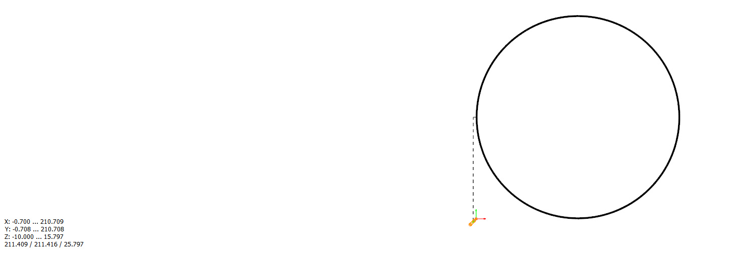

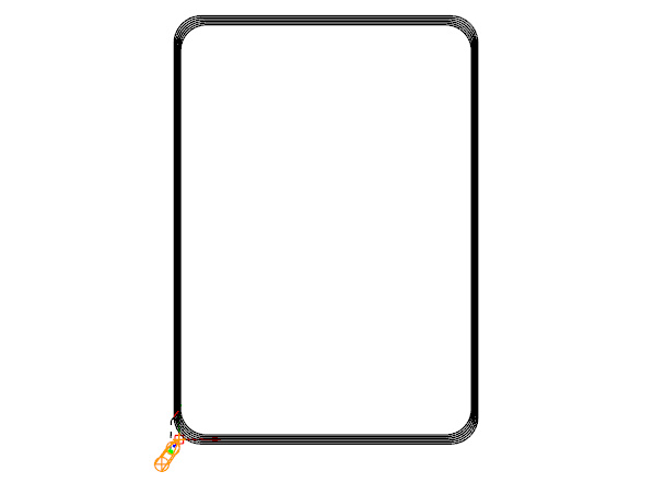

Более наглядный пример, это один и тот же круг 210 мм, на первом УП несколько месячной давности и она нормальная
Вторая только что и видно, что она очень маленькая.
Неужели никто не сталкивался? Переустанавливать пробовал, не могу полностью удалить, после переустановки появляется история, фрезы, которые я сам добавлял

Судя по размерам, у вас миллиметры с дюймами перемешались где-то. Ищите.

Я про арткам нифига не знаю, просто ваши картинки посмотрел и увидел. Надо еще код посмотреть, что там G20 или G21?

А все, разобрался, оказывается, при создании уп вылезают настройки и там как-то умудрился подменить мм в инчи. И туда не заходил очень давно, даже забыл, что там тоже есть настройки :think:
