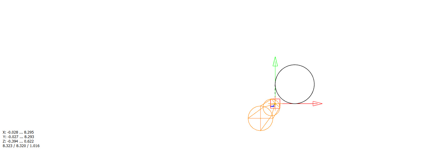

Добрый вечер. Лет 5 нормально работал с арткам, сегодня, после обновления Виндовс что-ли, арткам начал выдавать мне косяк в виде файла УП, размер заготовки во много раз меньше, чем тот который я ставлю.
Вот для сравнения УП через Candle
1 фото УП до проблемы, размеры 80х100 мм
2 фото УП после проблемы 130х130мм
Карандашик указывающий нулевую точку с неизменными размерами и на 1 фото размер модели нормальный, а на 2 карандашик в несколько раз больше самой модели, модель сама раз так в 1000 меньше, чем она должна быть.
Что это такое? Раньше никогда такого не было

bandicam 2023-07-12 21-53-51-740.jpg (5268 просмотров) <a class='original' href='./download/file.php?id=208315&mode=view' target=_blank>Загрузить оригинал (50.72 КБ)</a>
Более наглядный пример, это один и тот же круг 210 мм, на первом УП несколько месячной давности и она нормальная
Вторая только что и видно, что она очень маленькая.
Неужели никто не сталкивался? Переустанавливать пробовал, не могу полностью удалить, после переустановки появляется история, фрезы, которые я сам добавлял
bandicam 2023-07-12 21-55-54-922.jpg (5268 просмотров) <a class='original' href='./download/file.php?id=208316&mode=view' target=_blank>Загрузить оригинал (51.15 КБ)</a>

Судя по размерам, у вас миллиметры с дюймами перемешались где-то. Ищите.

Kost_irk писал(а): ↑13 июл 2023, 18:16 Судя по размерам, у вас миллиметры с дюймами перемешались где-то. Ищите.
А как должно быть? Читал где-то, типа в арткам должно быть в миллиметрах, а мач3 в дюймах? Только ничего не менялось, оставил в обоих в мм. В мач в настройках задавал, а в арткаме при создании рабочего поля заготовки, может где-то еще надо изменить? А не может арткам себя так вести, что слетел кряк и как бы из пиратки превратился в лицензию с пробным периодом, который закончился?

Я про арткам нифига не знаю, просто ваши картинки посмотрел и увидел. Надо еще код посмотреть, что там G20 или G21?

Kost_irk писал(а): ↑15 июл 2023, 08:15 Я про арткам нифига не знаю, просто ваши картинки посмотрел и увидел. Надо еще код посмотреть, что там G20 или G21?
А код где просмотреть? Просто не совсем понимаю)

westwood13 писал(а): ↑15 июл 2023, 12:23 А код где просмотреть? Просто не совсем понимаю)
полученную уп-шку запаковываете в zip-архив и прикладываете сюда к сообщению...карандашик больше-меньше вообще ни о чём

kfmut писал(а): ↑15 июл 2023, 13:17
А все, разобрался, оказывается, при создании уп вылезают настройки и там как-то умудрился подменить мм в инчи. И туда не заходил очень давно, даже забыл, что там тоже есть настройки :think:
