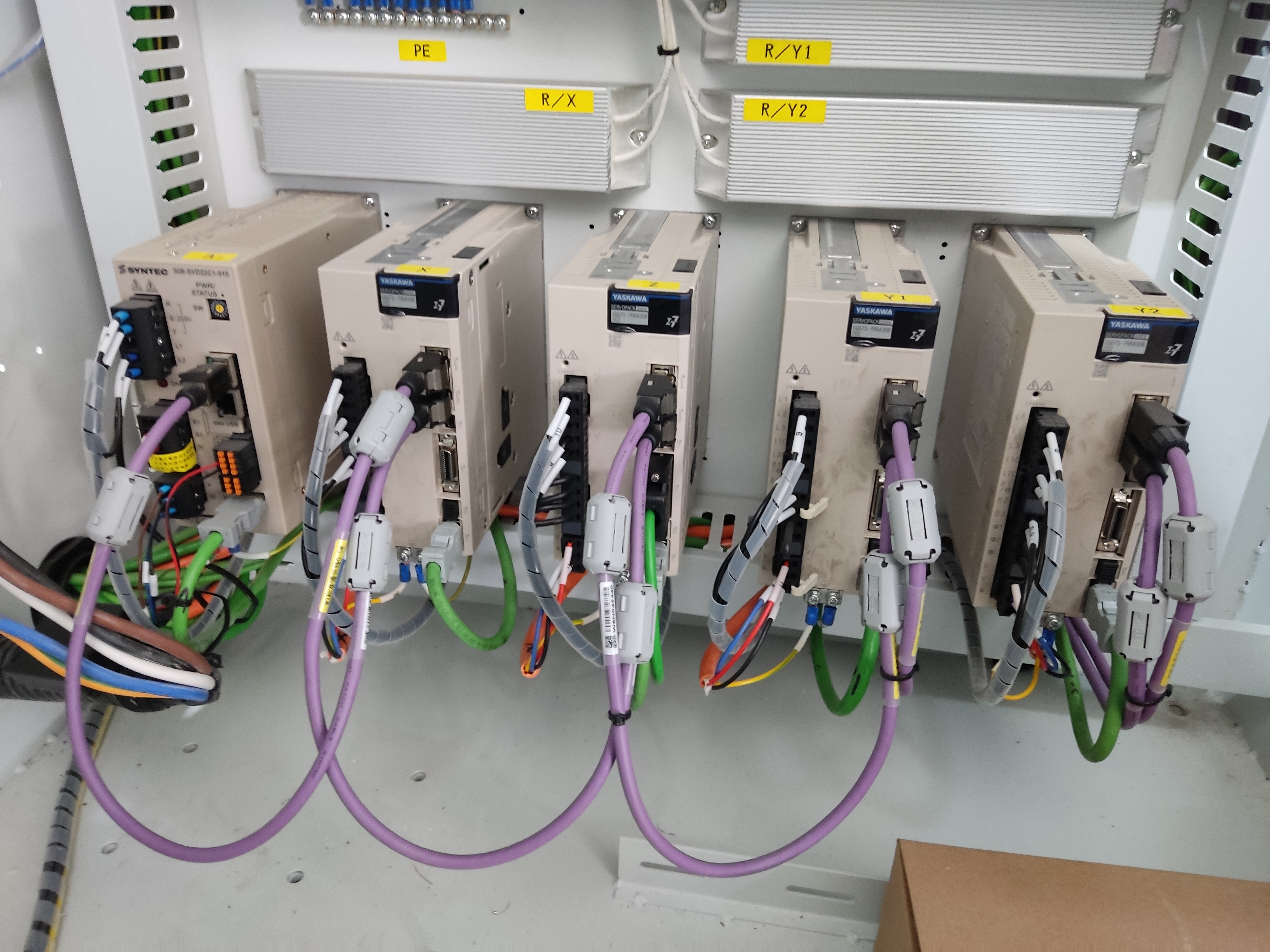

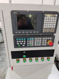

Фрезерный ЧПУ , стойка syntec 60w, yaskawa 7, вышел из строя привод ( ошибка А 410) при разборе обнаружили выгорел резистор на 10 ом. Поставили силовую часть с другого привода установили всё обратно. Теперь не видит не один драйвер. Подскажите что сделать?

Что могло случиться?

Скорее всего надо настроить новый привод потому как они у вас тандемом соединены по шине данных

sima8520 писал(а): Скорее всего надо настроить новый привод потому как они у вас тандемом соединены по шине данных
Если меняли только силовую часть, то не нужно. А скорее всего неправильно подсоединили вход/выход по RJ45.
