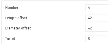

У меня револьверка, но тут есть нужда делать небольшие отверстия в деталях. И я хочу вместо одного резца использовать линейный магазин.
Имею в виду когда несколько инструментов закреплено на одной высоте в линию. Пример на фото во вложении.
Как реализовать правильно код обработки? ну собственно волнуют корректоры инструмента.
вчера пробовал корректоры по g43.2 прописывать, но столкнулся со сложностью: они суммируются с тем что уже сейчас активно.
То есть каждый раз надо выполнять g49 g43.2 H100
Может я не так делаю?

А какой пример нужен то? обычный g43.
если конкретно - есть два варианта использования:
1. например для трех сверл номер инструмента будет один - T4M6, но офсеты разные - G43H4 G43H41 G43H42 - в CAM'e обычно можно так настроить в таблице инструмента - повесить на несколько инструментов один номер но разные офсеты:
2023-06-05 19-21-01.jpg (7.27 КБ) 4307 просмотров
2. В линуксе в скрипте М6 спользовать для переключения револьверки вместо номера инструмента номер кармана(pocket).
Тогда разным номерам-инструментам можно в табличке повесить одинаковую ячейку-pocket, револьверка ориентируясь на неё будет вставать в одну позицию, но у всех будут свои разные номера офсетов.

№2 так не работает. tool и poc могут быть разными, но они уникальны для одной таблицы. То есть смысл мне там заносить как в примере, если я не могу использовать T2 с покет 1,2,3 или 571?
это не канает:
tool=1, poc=1 X=-5;
tool=1, poc=2, x=-35
Зато можно сделать t=2, p=1; t=1,p=2. А смысл?
То есть у меня револьверка в любом случае скажет "вращайте барабан", и максимум что я могу сделать - это добавить в таблицу tool=100, poc=100 X=-5; tool=101, poc=101, x=-35. Но это будут фиктивные инструменты, для заполнения таблицы нужными смещениями. В итоге в коде я пишу: m6 t2 g43 h100. Для установки инструмента №2, в который врезана центровка. А для ухода на сверло я буду писать тупо g43 h101.
И смысла в этих покетах я вообще не понимаю.
Потому и интересуюсь: кто как это реализует?

ex71 писал(а): №2 так не работает. tool и poc могут быть разными, но они уникальны для одной таблицы.
всё прекрасно работает, я проверял.(но проверял только в 2.9, в 2.8.4 вроде тоже должно работать. В 2.7 не уверен, там это меняли. а у вас какая? Покажите как у вас ремап/hal тулченжера выглядит, какой компонент этим управляет, может в нём дело...)
Вот прогнал тестовый г-код который переключает все инструменты по очереди и выводит дебаг, покеты могут повторяться сколько угодно раз в таблице

Позицию для поворотки, в ремапе, естественно надо будет брать не из iocontrol.0.tool-prep-number, а из пина iocontrol.0.tool-prep-pocket

Зачем? офсет G43H1 > G43H2 >G43H3 переключается без смены инструмента, и без подготовки к следующему
