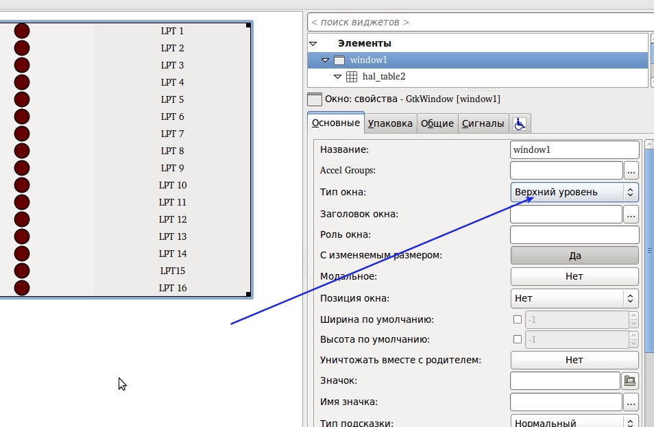

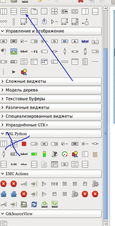

Re: GladeVCP для начинающих
переделай немного саму панель:Валерий писал(а):А как сделать эту панель перетаскиваемую,скрываемую
используй окно с таким свойством: и вместо хал_таблицы пользуй простую: (строка setp gladevcp.hal_table2 1 теперь не нужна)
в ини пропиши примерно такое:
EMBED_TAB_NAME=PAN
EMBED_TAB_COMMAND=halcmd loadusr gladevcp manual-example.ui
(это вместо GLADEVCP= manual-example.ui)

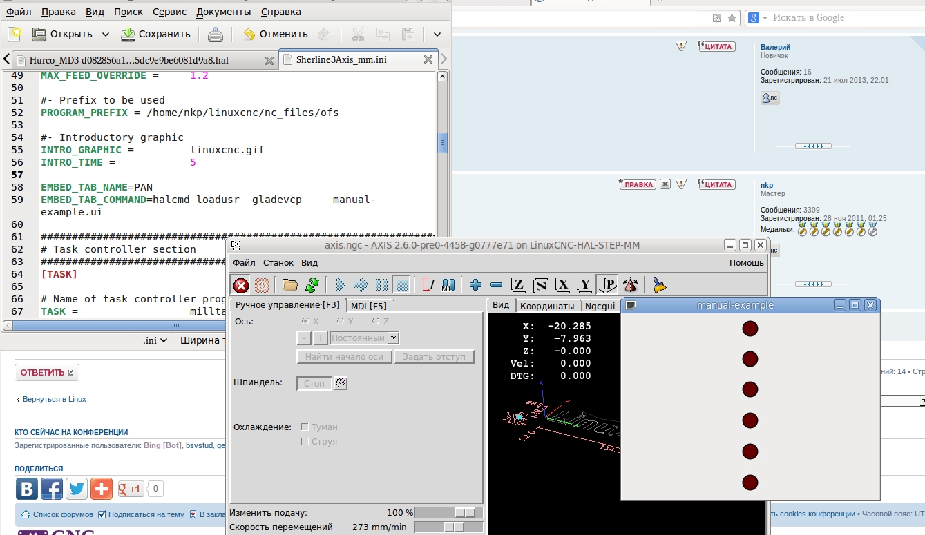

Чистое окно PAN
Окно открывается но как вставишь эти строчки в hal
вылетает ошибка
net led1 parport.0.pin-10-in-not gladevcp.hal_led1
net led2 halui.estop.is-activated parport.0.pin-14-out gladevcp.hal_led18
вылетает ошибка
- Мастер
- Сообщения: 8167
- Зарегистрирован: 28 ноя 2011, 00:25
- Репутация: 1589
- Контактная информация:
пробуй так:
EMBED_TAB_NAME=PAN
EMBED_TAB_COMMAND=halcmd loadusr -Wn gladevcp gladevcp -c gladevcp manual-example1.ui
EMBED_TAB_NAME=PAN
Вот так отлично,работает

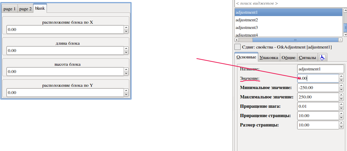

выделеное поле - это для ввода значения по дефолту??
- Nick
- Мастер
- Сообщения: 21816
- Зарегистрирован: 23 ноя 2009, 16:45
- Репутация: 1735
- Заслуга: Developer
- Откуда: Gatchina, Saint-Petersburg distr., Russia
Скорее всего да... но помнится мне с этим был какой-то косяк... или это в inkscape было... или там для этого компоннета создается adjustment, в котором надо это значение писать... как-то так
