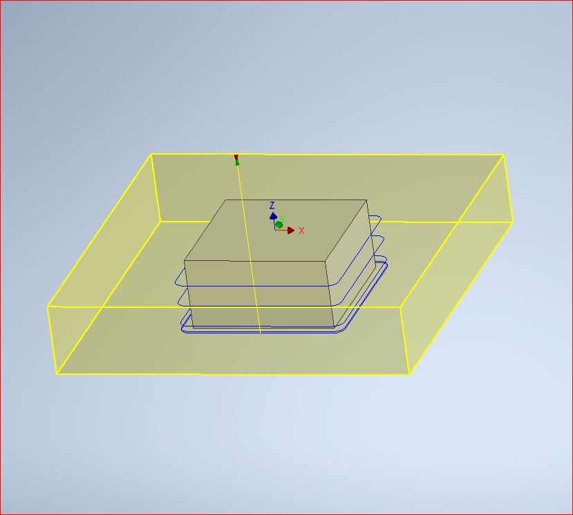

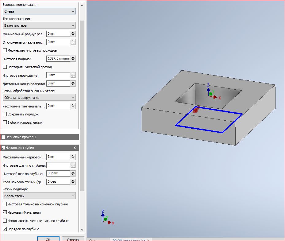

Точность резки детали
Привет всем.
Очень давно борюсь с проблемой точности 2D реза деталей.
Пример проблемы:
Режу внутреннее отверстие квадрат - 20х20мм и квадратную вставку 20х20мм.
На выходе получаю отверстие 19.7х19.7мм и вставку 20.3х20.3мм.
Это касается любых размеров деталей и основного набора фрез - 1.5мм- 6мм.
Всегда внешние размеры на 0,3мм больше а внутренние на 0.3мм меньше.
Станок проверялся на точность позиционирования (задавалось расстояние в МАСН3) - все ОК.
Сначала думал на фрезы - типа неточный диаметр, но и с нормальными фрезами тоже самое.
Программы составляю сразу в Autodesk Inventor - CAM модуль. (ранее назывался HSMWorks).
Пользуюсь только этим пакетом программ.
С ошибкой борюсь так: При составлении программ, я выбираю offset gj rjynehe -0.15мм.
В этом случае ошибка исправляется, точность реза практически 100%.
Что это может быть?
Грешу на:
Постпроцессор для CAM модуля,
виноват сам CAM модуль,
настройки МАСН3.
Может кто то посоветует что то? Куда рыть?
Просьба, если кто может - сделайте пожалуйста тестовую программу резки - внутреннее отверстие квадрат - 20х20мм и квадратную вставку 20х20мм на вашем пакете программ.
Толщина фанеры 6 или 10мм.
Фреза 3.175 двухперая с али для пущей верности проверки.
Я бы смог проверить что МАСН3 не виноват.....

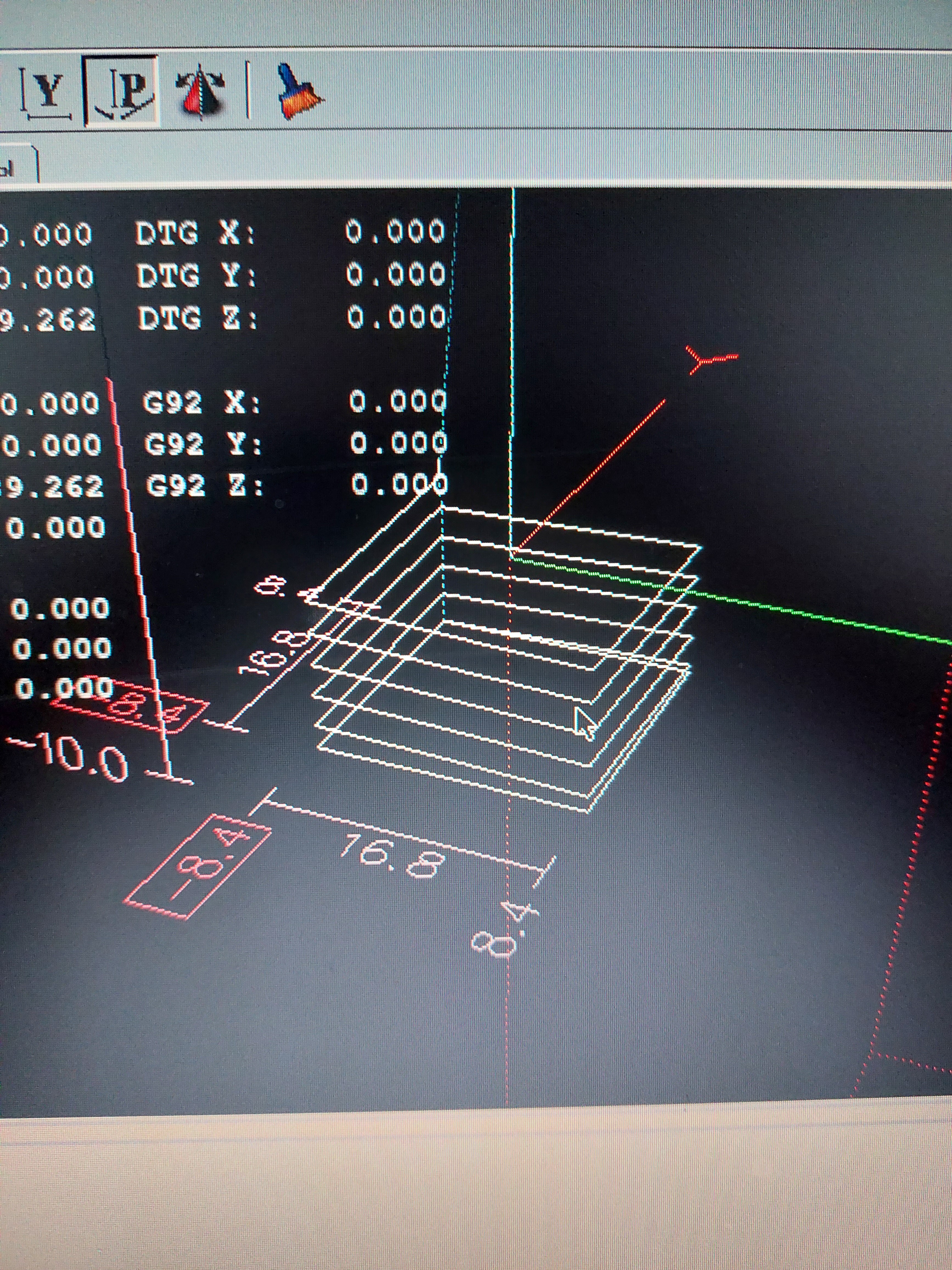

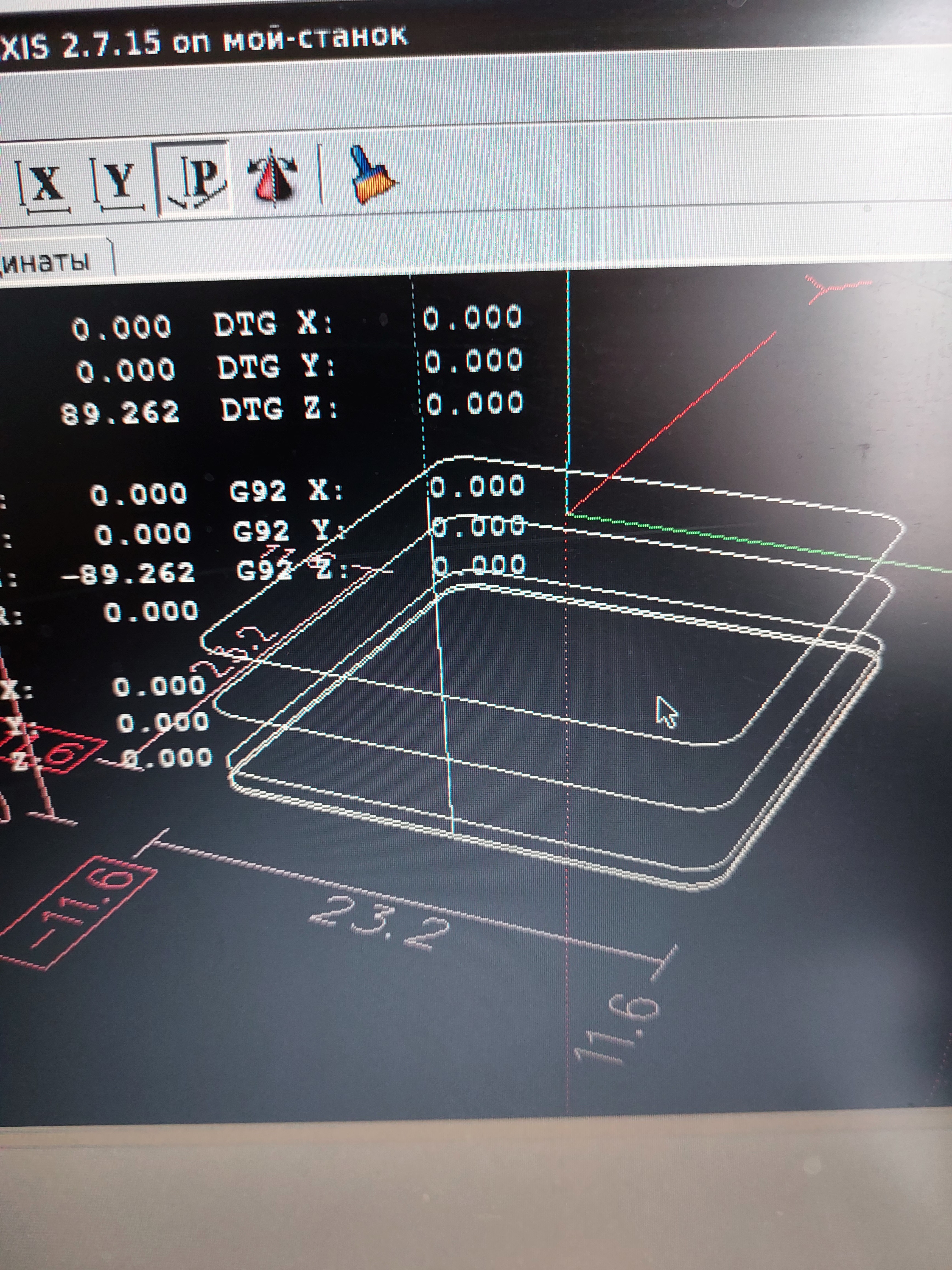

Попробуй . А лучше свою выложи ,тут народ их легко читает ! Двупёрой не было,сделал под однопёрую

alex_sar
- Мастер
- Сообщения: 1421
- Зарегистрирован: 28 авг 2018, 17:13
- Репутация: 315
- Настоящее имя: Алексей
- Контактная информация:
Re: Точность резки детали
Ну а люфты-то проверяли? Индикатором

УП похоже ни при чём. Надо попробовать резать ромбом , может много интересного вылезти.

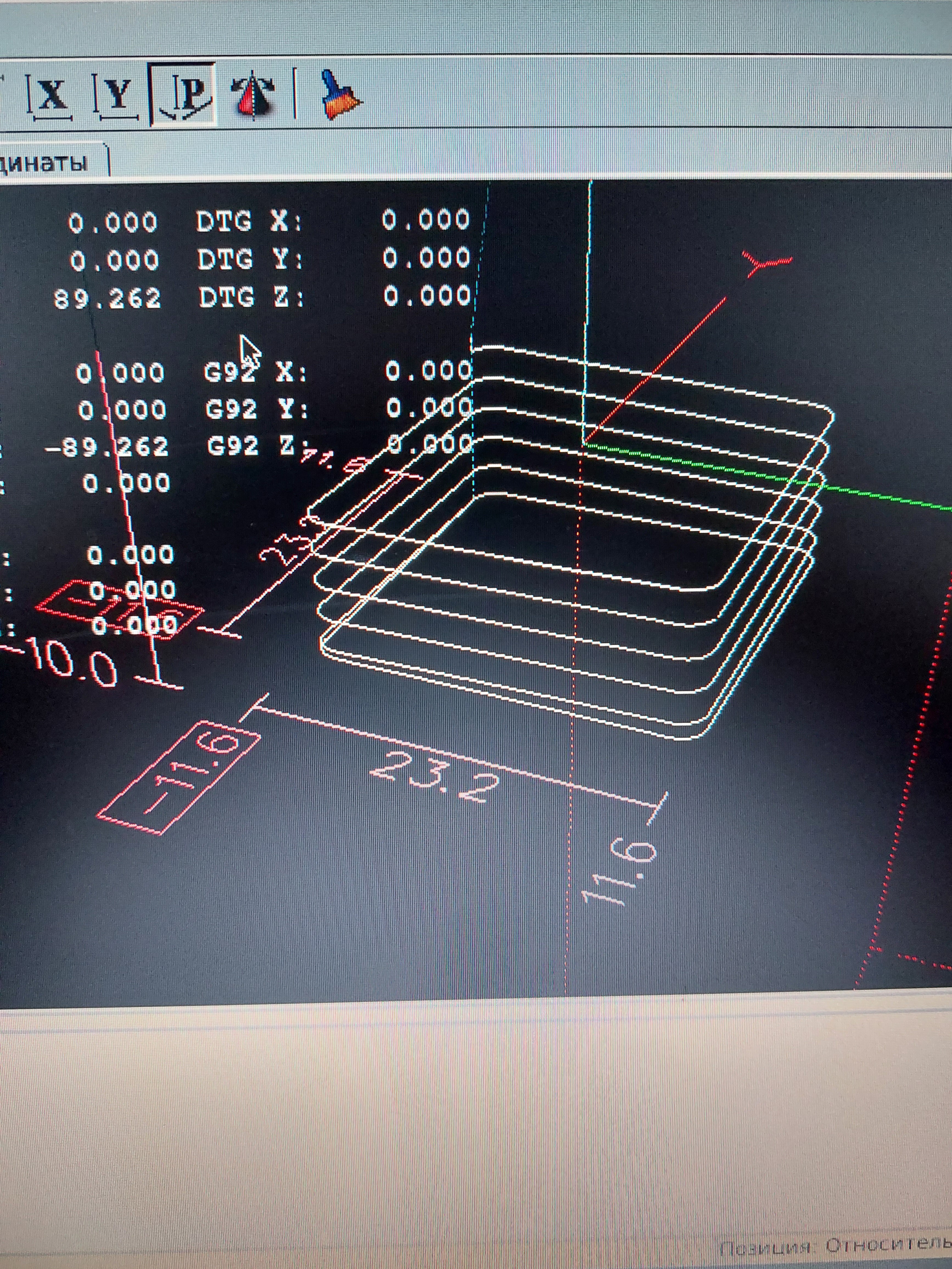

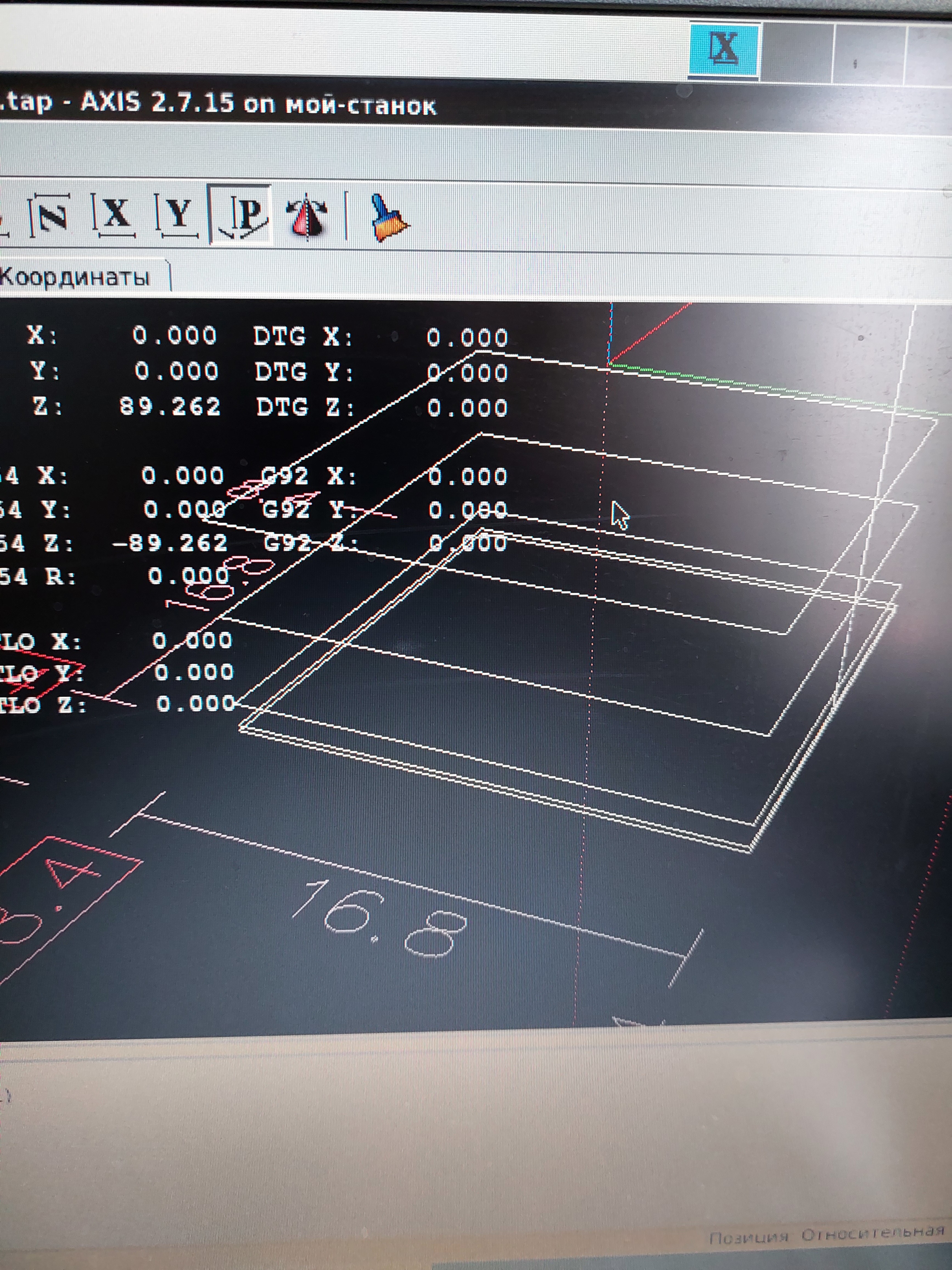

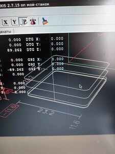

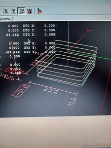

Привет всем.
Проверил программы.
Результат -
Программы от Дмитрия (спасибо ему огромное):
Окно 19.8 х 19.8
Квадрат 20 х 19.97
Мои программы
Окно 19х8 х 19.8
Квадрат 20.15 х 20.1
По поводу жесткости станка и люфтов - все в порядке.
При этом данная тема повторяется на обоих станках.
Оба станка практически новые и с малым хоббийным пробегом без тяжелых работ.
Станки фирмы PRO CNC.
Судя по результатам теста "окно", моя программа правильная.
Это значит что то неправильное в настройках МАСН3 - ????
Настраивал согласно общим методикам описанным в тырнетах....
Сервоприводы с датчиком положения и к ним же драйвера.
Плата управления Степмастер 2,5.
Проверил программы.
Результат -
Окно 19.8 х 19.8
Квадрат 20 х 19.97
Мои программы
Окно 19х8 х 19.8

Расположить грани квадрата под 45 градусов к осям станка .Если есть "люфты" то форма детали покажет .

возможно, g41 и g42 могли бы помочь без всяких переделок..
Интересно очень.

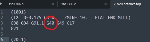

Можете на человеческом объяснить что это такое?
В моих программах в самом начале стоит G40. Это отмена коррекции на радиус инструмента.
Судя по всему, это неправильно.
В программах Дмитрия, коды G40/41/42 вообще не упоминаются. Могу предположить что у него компенсация где то в другом месте....
Может Дмитрий скажет где?
И еще, где мне включить компенсацию и какие значения ставить?
Судя по всему в САМ где то....

Почитал / посмотрел что такое G41/42.
Похоже не то что надо.

Если речь обо мне , то мач мне сразу не "зашёл" ,хотя пробовал в начале . Перешёл на LinuxCNC . Проект квадратов сделал в солиде , УП в Арткаме ,пост выбрал со словами MACH и ММ ,как там это всё происходит мне не ведомо !
С мачем приходится общаться применительно к пенорезке и тангенциальному ножу , но это на уровне макета на столе .
