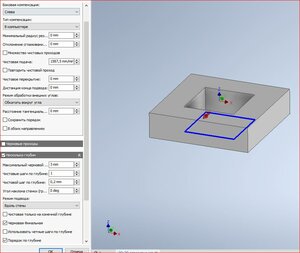

Привет всем.
Очень давно борюсь с проблемой точности 2D реза деталей.
Пример проблемы:
Режу внутреннее отверстие квадрат - 20х20мм и квадратную вставку 20х20мм.
На выходе получаю отверстие 19.7х19.7мм и вставку 20.3х20.3мм.
Это касается любых размеров деталей и основного набора фрез - 1.5мм- 6мм.
Всегда внешние размеры на 0,3мм больше а внутренние на 0.3мм меньше.
Станок проверялся на точность позиционирования (задавалось расстояние в МАСН3) - все ОК.
Сначала думал на фрезы - типа неточный диаметр, но и с нормальными фрезами тоже самое.
Программы составляю сразу в Autodesk Inventor - CAM модуль. (ранее назывался HSMWorks).
Пользуюсь только этим пакетом программ.
С ошибкой борюсь так: При составлении программ, я выбираю offset gj rjynehe -0.15мм.
В этом случае ошибка исправляется, точность реза практически 100%.
Что это может быть?

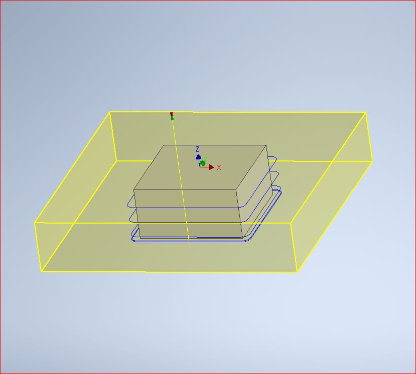

Прилагаю свою тестовую.
Нулевая точка верх/центр модели.
Толщина детали 10мм.
Завтра попробую вашу программу.

Спасибо.
Направление реза изменял. Так же пробовал с дообработкой. Первая часть оставляю 0.5мм, а потом чистовую.
Небольшое улучшение есть, но непринципиальное.
Так же, во многих случаях надо просто выпилить деталь и при минимальном подгоне применить... например соединить 2 детали без шаманства...
В основном режу фанеру от 6 до 20мм. Иногда люминь, 2....5мм.

Re: Точность резки детали
Привет всем.
Проверил программы.
Результат -
Программы от Дмитрия (спасибо ему огромное):
Окно 19.8 х 19.8
Квадрат 20 х 19.97
Мои программы
Окно 19х8 х 19.8
Квадрат 20.15 х 20.1
По поводу жесткости станка и люфтов - все в порядке.
При этом данная тема повторяется на обоих станках.
Оба станка практически новые и с малым хоббийным пробегом без тяжелых работ.
Станки фирмы PRO CNC.
Судя по результатам теста "окно", моя программа правильная.
Это значит что то неправильное в настройках МАСН3 - ????
Настраивал согласно общим методикам описанным в тырнетах....
