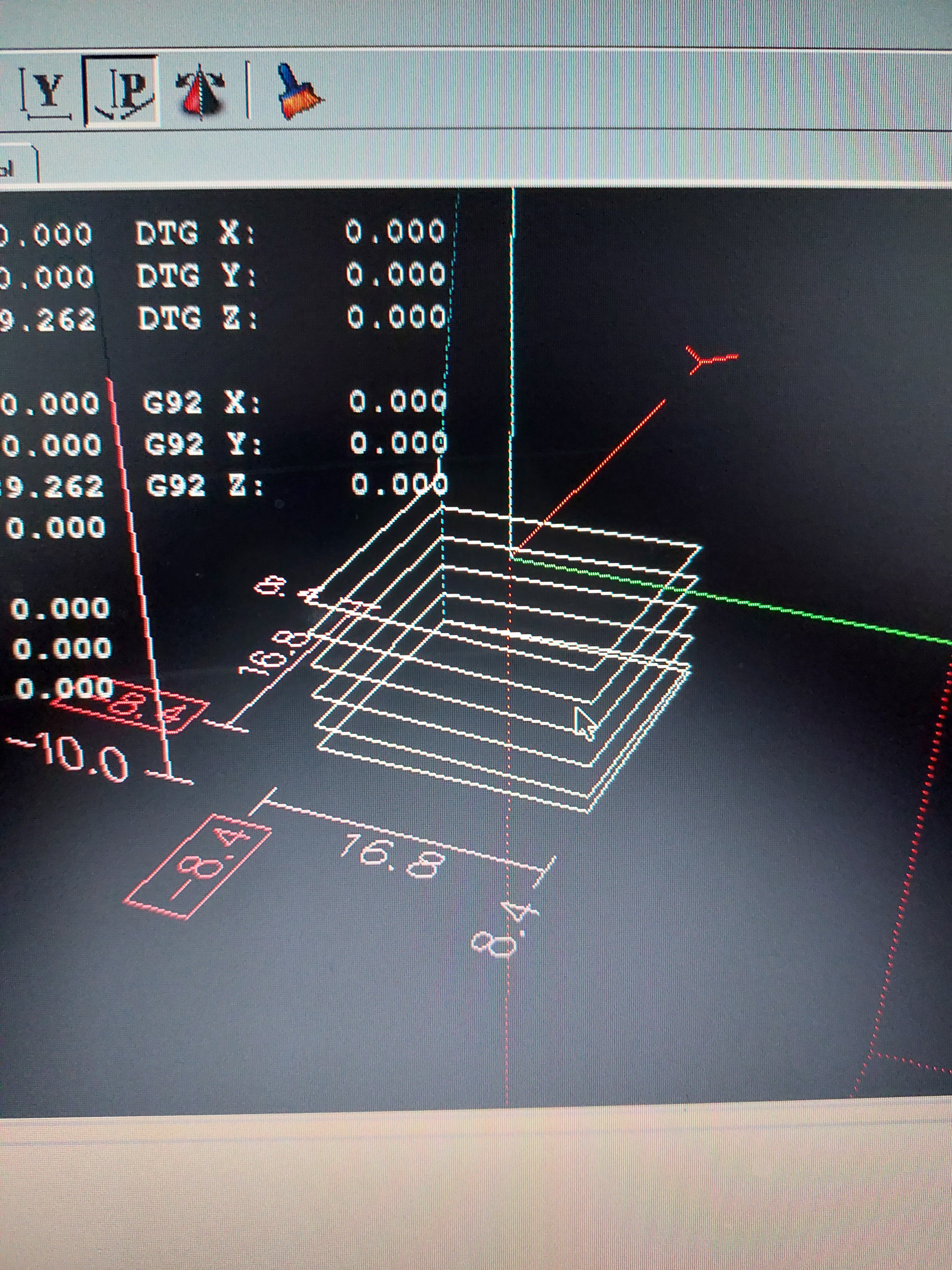

Re: Точность резки детали
Попробуй . А лучше свою выложи ,тут народ их легко читает ! Двупёрой не было,сделал под однопёрую

УП похоже ни при чём. Надо попробовать резать ромбом , может много интересного вылезти.

Расположить грани квадрата под 45 градусов к осям станка .Если есть "люфты" то форма детали покажет .
