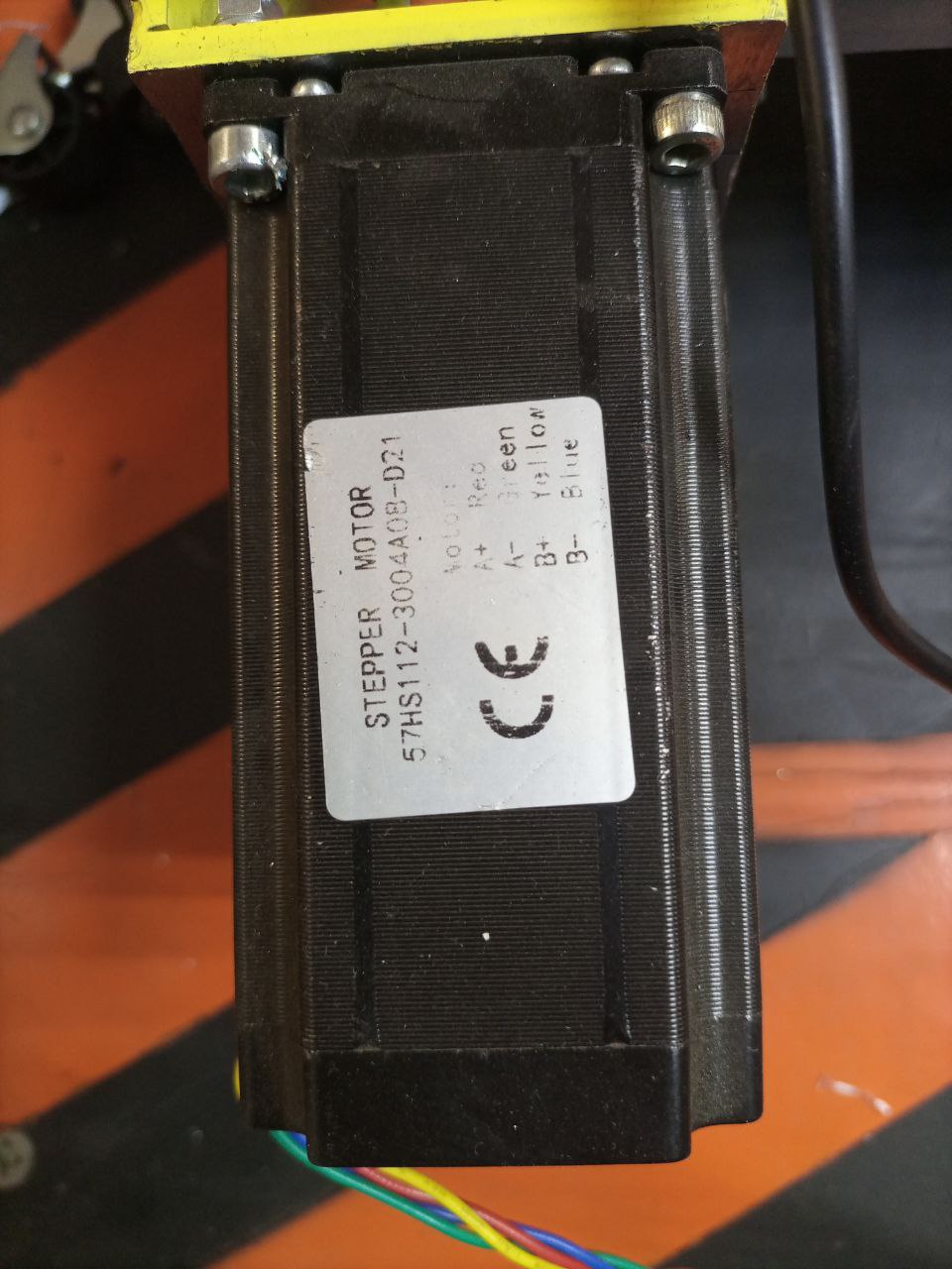

Доброго времени суток, уважаемые форумчане! Казалось бы что стоить обычному студенту 4 курса политехнического института, построить фрезерный ЧПУ станок портального типа? А практически ничего и не стоит кроме нескольких десятков тысяч рублей и желания. Данный станок изначально проектировался как дипломный проект. Конструкция станка собрана, более менее отрегулирована, а вот электрическая часть пока что в настройке. И вот с ней возникли проблемы, сколько я видео не смотрел о настройке Mach 3, у каждого автора свои настройки и у всех все работает. У меня же есть некоторые трудности. Их достаточно, но начну по порядку. Использую плату BSMCEO4U-PP, инвертор HY02D223B, шпиндель GDZ80x73-2.2kW воздушного охлаждения, драйверы TB6600, шаговые двигатели 57HS112-3004AOB,питание шаговых двигателей 36 вольт, питание концевых индуктивных датчиков 24 вольт(забыл записать названия датчиков, но при необходимости отправлю).
Вопросы следующие:
1) Как правильно выставить характеристики в разделе "Motor tuning", вопросы именно сколько выставить ускорение, так как значение "Step per" установлено правильно. Просто двигатели в определенных положениях очень подозрительно громко "шипят". Забыл зафиксировать значения тумблеров на драйверах, но ток выставлен на 3 ампера, а микрошаг вроде на 3200.
Настройка двигателей.jpg (4740 просмотров) <a class='original' href='./download/file.php?id=207292&mode=view' target=_blank>Загрузить оригинал (275.53 КБ)</a>
Настройка двиагтелей 2.1.jpg (4740 просмотров) <a class='original' href='./download/file.php?id=207291&mode=view' target=_blank>Загрузить оригинал (238 КБ)</a>
Характеристики двигателя.jpg (4740 просмотров) <a class='original' href='./download/file.php?id=207298&mode=view' target=_blank>Загрузить оригинал (154.76 КБ)</a>

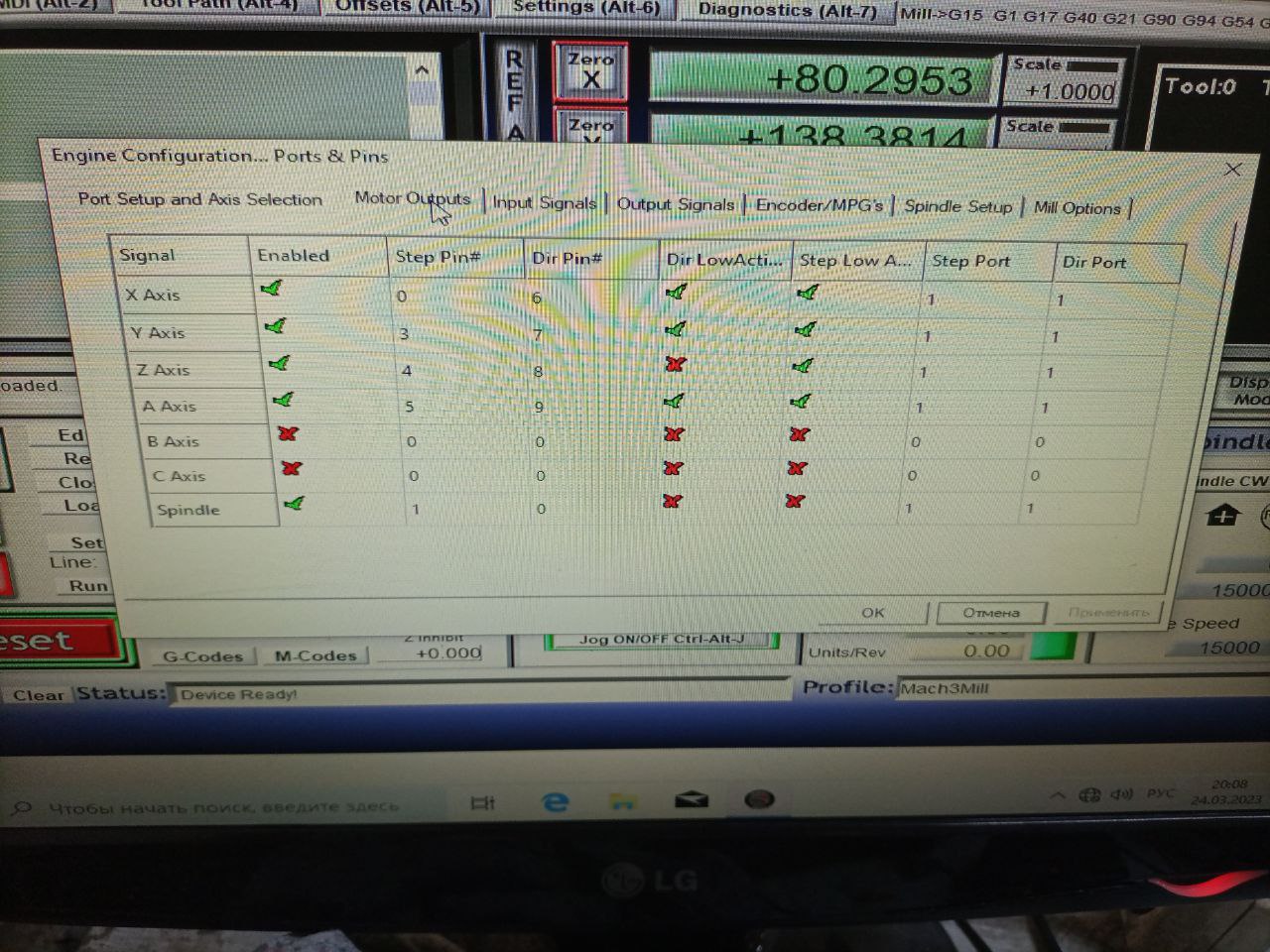

Не совсем понимаю к чему вы клоните. К тому что на INPUT и OUTPUT есть по 4 пина, и они номеруются с 1 по 4, или про то что сама плата к компьютеру может подключаться разными портами? В Mach нашел на вкладке подключения по 1 или 2 порту.
Порты.png (4687 просмотров) <a class='original' href='./download/file.php?id=207312&mode=view' target=_blank>Загрузить оригинал (94.02 КБ)</a>

Плата добавляет в периферию компьютера стандартный ЛПТ порт по одному из стандартных адресов в компьютере.
Мач получает возможность управлять пинами в том числе и на этом порту.
Вкладка, что Вы выложили, определяет мачу, на каком адресе компьютера по вашему мнению находится порт номер такой-то.

Хорошо, а как мне понять на каком порту включена плата. Я на данной вкладке включал и 1 и 2 порт, на обоих происходит перемещение осей в ручном режиме, но кнопка E-Stop при настройках INPUT PIN 1в Mach и подключенном на плате PIN 1, не работает ни в обоих.

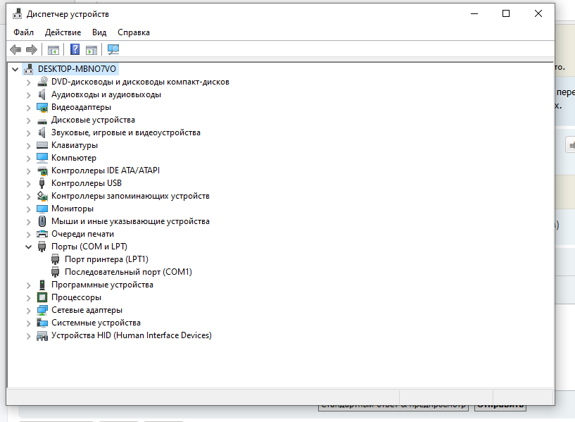

CNComrade писал(а): как мне понять на каком порту включена плата
При подключении платы к компьютеру в диспетчере устройств появляется новый ЛПТ порт со своими свойствами (адресом)

Получается подключаюсь правильно к 1 порту. Но плата все равно не работает, значит нужно правильно указывать настройки. Я просто не понимаю как правильно указать пин для кнопки E-stop. Указываю 1 ничего не работает, для всех 4 пинов проверил не работает. =(
LPT порт.png (4659 просмотров) <a class='original' href='./download/file.php?id=207314&mode=view' target=_blank>Загрузить оригинал (33.15 КБ)</a>
