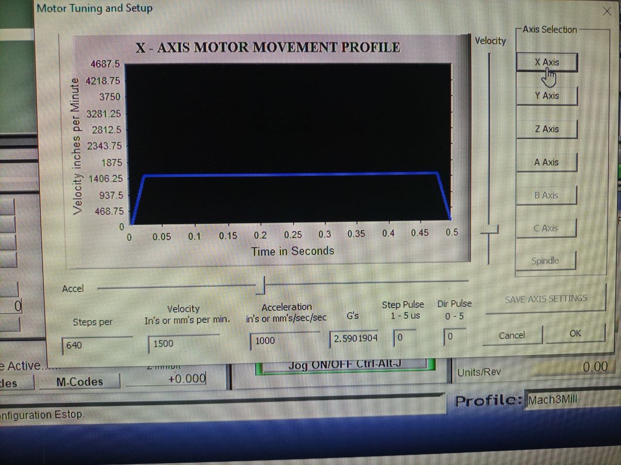

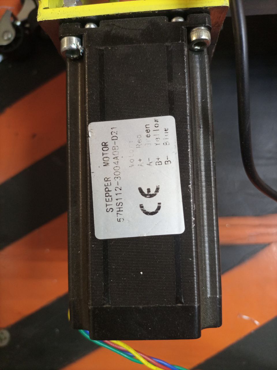

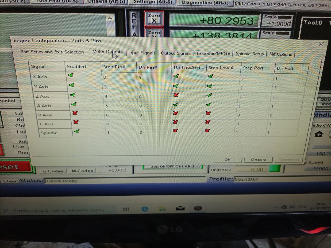

1) Как правильно выставить характеристики в разделе "Motor tuning", вопросы именно сколько выставить ускорение, так как значение "Step per" установлено правильно. Просто двигатели в определенных положениях очень подозрительно громко "шипят". Забыл зафиксировать значения тумблеров на драйверах, но ток выставлен на 3 ампера, а микрошаг вроде на 3200.
Настройка двигателей.jpg (4909 просмотров) <a class='original' href='./download/file.php?id=207292&sid=97dca05438a96d10e3b6a04001d11d5b&mode=view' target=_blank>Загрузить оригинал (275.53 КБ)</a>

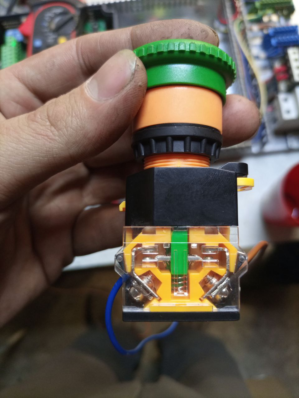

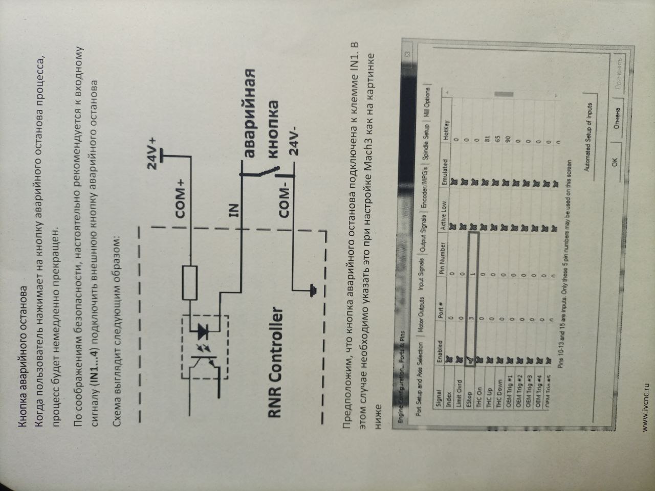

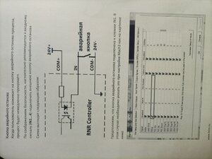

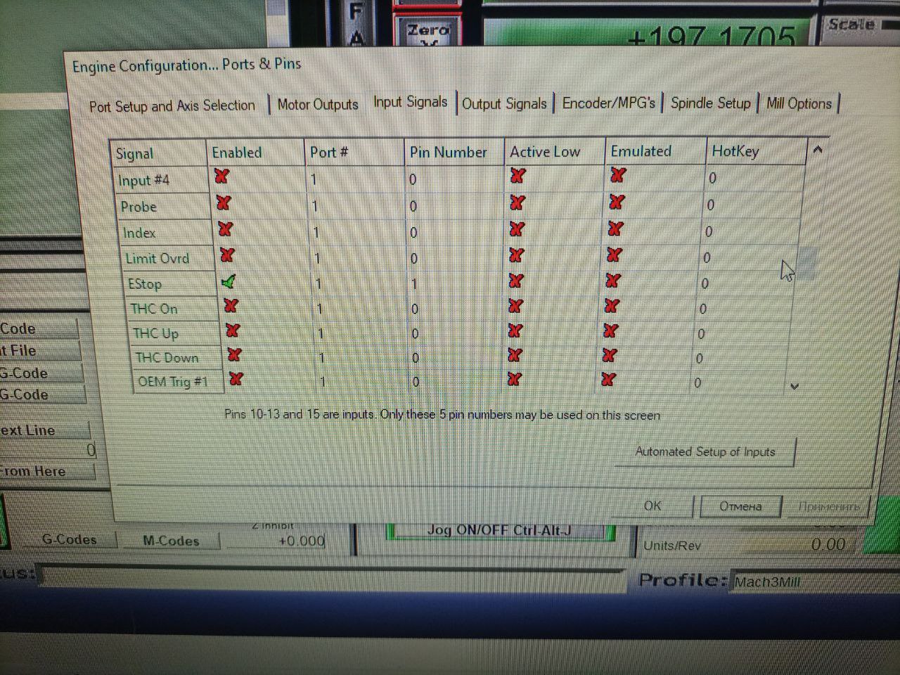

2) При подключении кнопки E-stop по указанной в руководстве схеме, ничего не работает( Не понимаю как правильно указывать значение "Pin number", в руководстве написано указать 1, а ниже в онке настройки написано что пины идут с 10. И так же менял галочку "Active low", тоже не помогло. Так же приложу схему подключения.
Кнопка.jpg (4909 просмотров) <a class='original' href='./download/file.php?id=207289&sid=97dca05438a96d10e3b6a04001d11d5b&mode=view' target=_blank>Загрузить оригинал (133.04 КБ)</a>
Е стоп.jpg (4909 просмотров) <a class='original' href='./download/file.php?id=207288&sid=97dca05438a96d10e3b6a04001d11d5b&mode=view' target=_blank>Загрузить оригинал (317.05 КБ)</a>

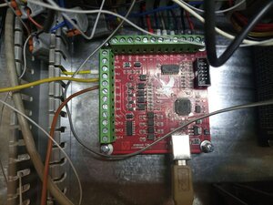

Плата.jpg (4909 просмотров) <a class='original' href='./download/file.php?id=207294&sid=97dca05438a96d10e3b6a04001d11d5b&mode=view' target=_blank>Загрузить оригинал (201.39 КБ)</a>

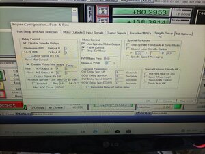

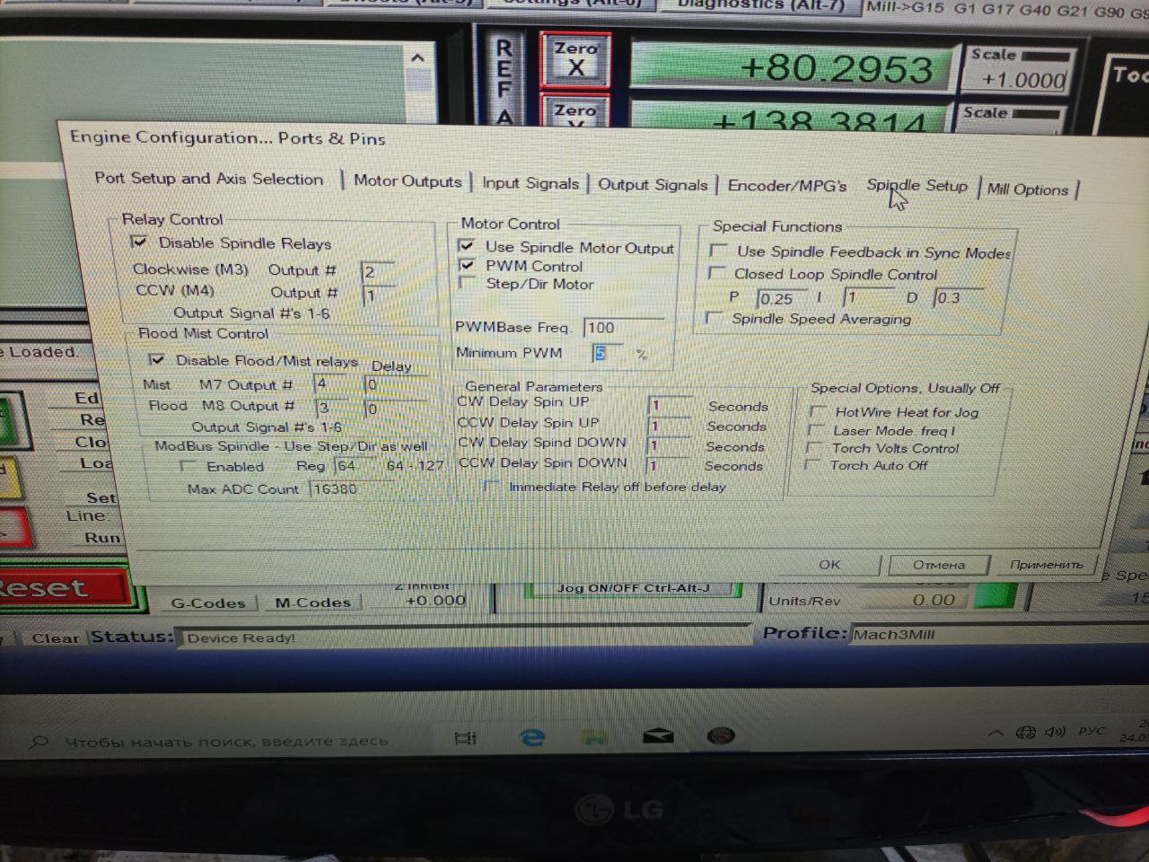

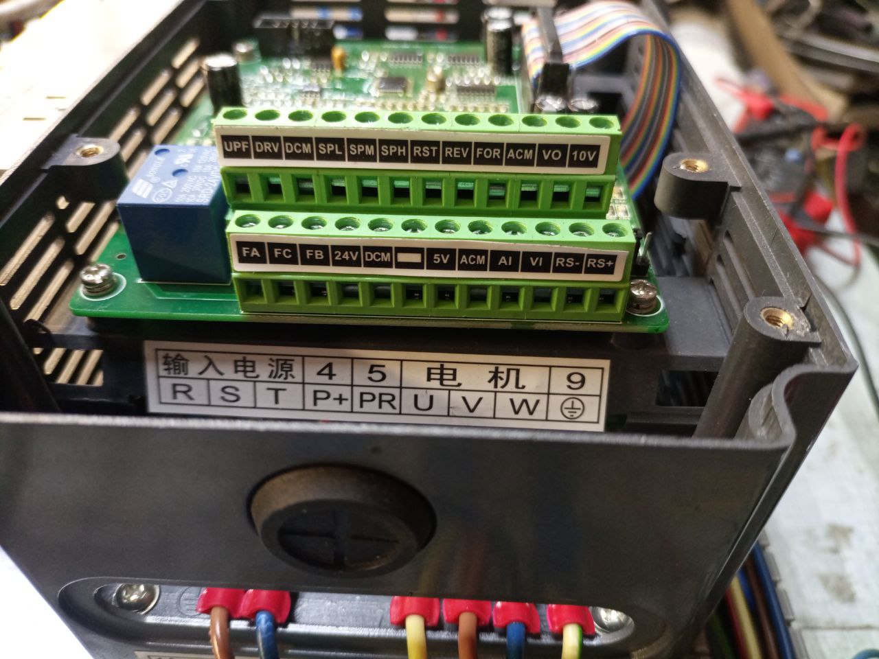

3) Подключение шпинделя к плате. Как я понял на плате пины "AVI" и "ACM" отвечают за скорость регулирования оборотов(ШИМ сигнал), а пин "OUT 2" можно настроить на включение шпинделя. Подключение провожу следующим образом "Порт платы-Порт частотника": "AVI-VI","ACM-ACM", "OUT2-FOR", "DCM-DCM". У меня тут две версии, либо я неправильно подключаю, либо я неправильно указываю настройки Mach3, но скорее всего это совокупность проблем. Сам частотник настроил по рекомендациям с подобного форума, могу приложить при необходимости ссылки, но самое главное что в частотнике указано, что включение и обороты назначаются с платы.
Настройка частотника.jpg (4909 просмотров) <a class='original' href='./download/file.php?id=207293&sid=97dca05438a96d10e3b6a04001d11d5b&mode=view' target=_blank>Загрузить оригинал (267.09 КБ)</a>
Частотник.jpg (4909 просмотров) <a class='original' href='./download/file.php?id=207299&sid=97dca05438a96d10e3b6a04001d11d5b&mode=view' target=_blank>Загрузить оригинал (183.67 КБ)</a>

Мач работает с портами ЛПТ, коих, как он считает, не бывает больше четырёх.
На каждом из этих портов есть конечное число пинов.
Всякие USB и прочие платы (а-ля Ваша) просто добавляют компьютеру ЛПТ порты, мач их видит и с ними может работать.
Бывает, что плата добавляет порт 2 (3,4). А порт 1 сидит на материнке и не выброшен наружу. И иже.

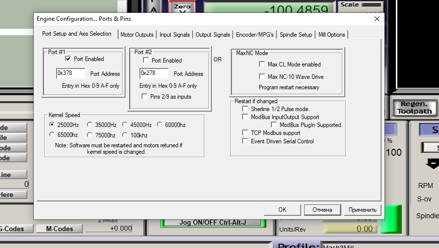

Не совсем понимаю к чему вы клоните. К тому что на INPUT и OUTPUT есть по 4 пина, и они номеруются с 1 по 4, или про то что сама плата к компьютеру может подключаться разными портами? В Mach нашел на вкладке подключения по 1 или 2 порту.
Порты.png (4856 просмотров) <a class='original' href='./download/file.php?id=207312&sid=97dca05438a96d10e3b6a04001d11d5b&mode=view' target=_blank>Загрузить оригинал (94.02 КБ)</a>

Сообщение lkbyysq »
Плата добавляет в периферию компьютера стандартный ЛПТ порт по одному из стандартных адресов в компьютере.
Мач получает возможность управлять пинами в том числе и на этом порту.
Вкладка, что Вы выложили, определяет мачу, на каком адресе компьютера по вашему мнению находится порт номер такой-то.

Хорошо, а как мне понять на каком порту включена плата. Я на данной вкладке включал и 1 и 2 порт, на обоих происходит перемещение осей в ручном режиме, но кнопка E-Stop при настройках INPUT PIN 1в Mach и подключенном на плате PIN 1, не работает ни в обоих.

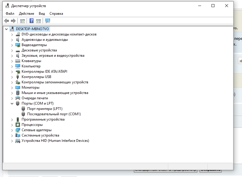

CNComrade писал(а): ↑ как мне понять на каком порту включена плата
При подключении платы к компьютеру в диспетчере устройств появляется новый ЛПТ порт со своими свойствами (адресом)
CNComrade
Сообщения: 11
Зарегистрирован: 29 мар 2023, 17:06
Re: Настройка Mach 3 под плату
Сообщение CNComrade »
lkbyysq писал(а): ↑30 мар 2023, 11:33
Получается подключаюсь правильно к 1 порту. Но плата все равно не работает, значит нужно правильно указывать настройки. Я просто не понимаю как правильно указать пин для кнопки E-stop. Указываю 1 ничего не работает, для всех 4 пинов проверил не работает. =(
LPT порт.png (4828 просмотров) <a class='original' href='./download/file.php?id=207314&sid=97dca05438a96d10e3b6a04001d11d5b&mode=view' target=_blank>Загрузить оригинал (33.15 КБ)</a>

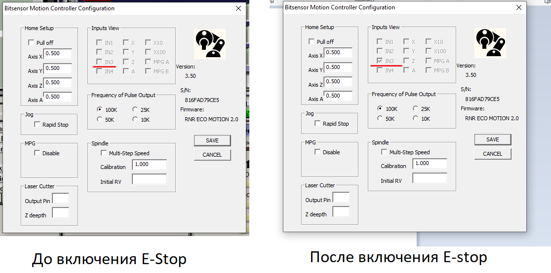

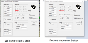

Заметил интересное замечание. При решил проверить как Mach видит плату. Вроде все нормально и даже серийный номер показывает. Но тут заметил что кнопка E-Stop подключенная к 3 пину, переключается при нажатии на нее. То есть если кнопка включена показывается галочка в соответствующем поле. Но при этом сам Mach 3 никак не реагирует на это переключение. Значит дело скорее всего а настройке но я как только не пытался =(
Включение.png (4824 просмотра) <a class='original' href='./download/file.php?id=207315&sid=97dca05438a96d10e3b6a04001d11d5b&mode=view' target=_blank>Загрузить оригинал (55.65 КБ)</a>

lkbyysq писал(а): ↑ может если вы знаете или видели не могли бы отправить данную статью?
viewtopic.php?f=41&t=12983&hilit=%D0%9A ... 1%82%D0%B0
CNComrade
Сообщения: 11
Enot_1 писал(а): ↑30 мар 2023, 12:39
О ты мой спаситель! В данной статье указано что плата подключатся по 3 порту, и кнопка E-Stop, о чудо заработала!
