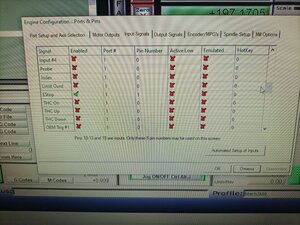

Доброго времени суток, уважаемые форумчане! Казалось бы что стоить обычному студенту 4 курса политехнического института, построить фрезерный ЧПУ станок портального типа? А практически ничего и не стоит кроме нескольких десятков тысяч рублей и желания. Данный станок изначально проектировался как дипломный проект. Конструкция станка собрана, более менее отрегулирована, а вот электрическая часть пока что в настройке. И вот с ней возникли проблемы, сколько я видео не смотрел о настройке Mach 3, у каждого автора свои настройки и у всех все работает. У меня же есть некоторые трудности. Их достаточно, но начну по порядку. Использую плату BSMCEO4U-PP, инвертор HY02D223B, шпиндель GDZ80x73-2.2kW воздушного охлаждения, драйверы TB6600, шаговые двигатели 57HS112-3004AOB,питание шаговых двигателей 36 вольт, питание концевых индуктивных датчиков 24 вольт(забыл записать названия датчиков, но при необходимости отправлю).
Вопросы следующие:

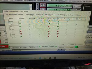

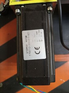

1) Как правильно выставить характеристики в разделе "Motor tuning", вопросы именно сколько выставить ускорение, так как значение "Step per" установлено правильно. Просто двигатели в определенных положениях очень подозрительно громко "шипят". Забыл зафиксировать значения тумблеров на драйверах, но ток выставлен на 3 ампера, а микрошаг вроде на 3200.
Настройка двигателей.jpg (4919 просмотров) <a class='original' href='./download/file.php?id=207292&mode=view' target=_blank>Загрузить оригинал (275.53 КБ)</a>
Настройка двиагтелей 2.1.jpg (4919 просмотров) <a class='original' href='./download/file.php?id=207291&mode=view' target=_blank>Загрузить оригинал (238 КБ)</a>
Характеристики двигателя.jpg (4919 просмотров) <a class='original' href='./download/file.php?id=207298&mode=view' target=_blank>Загрузить оригинал (154.76 КБ)</a>

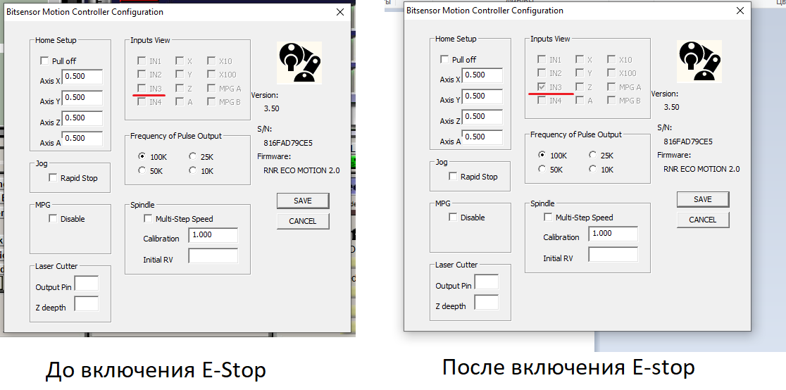

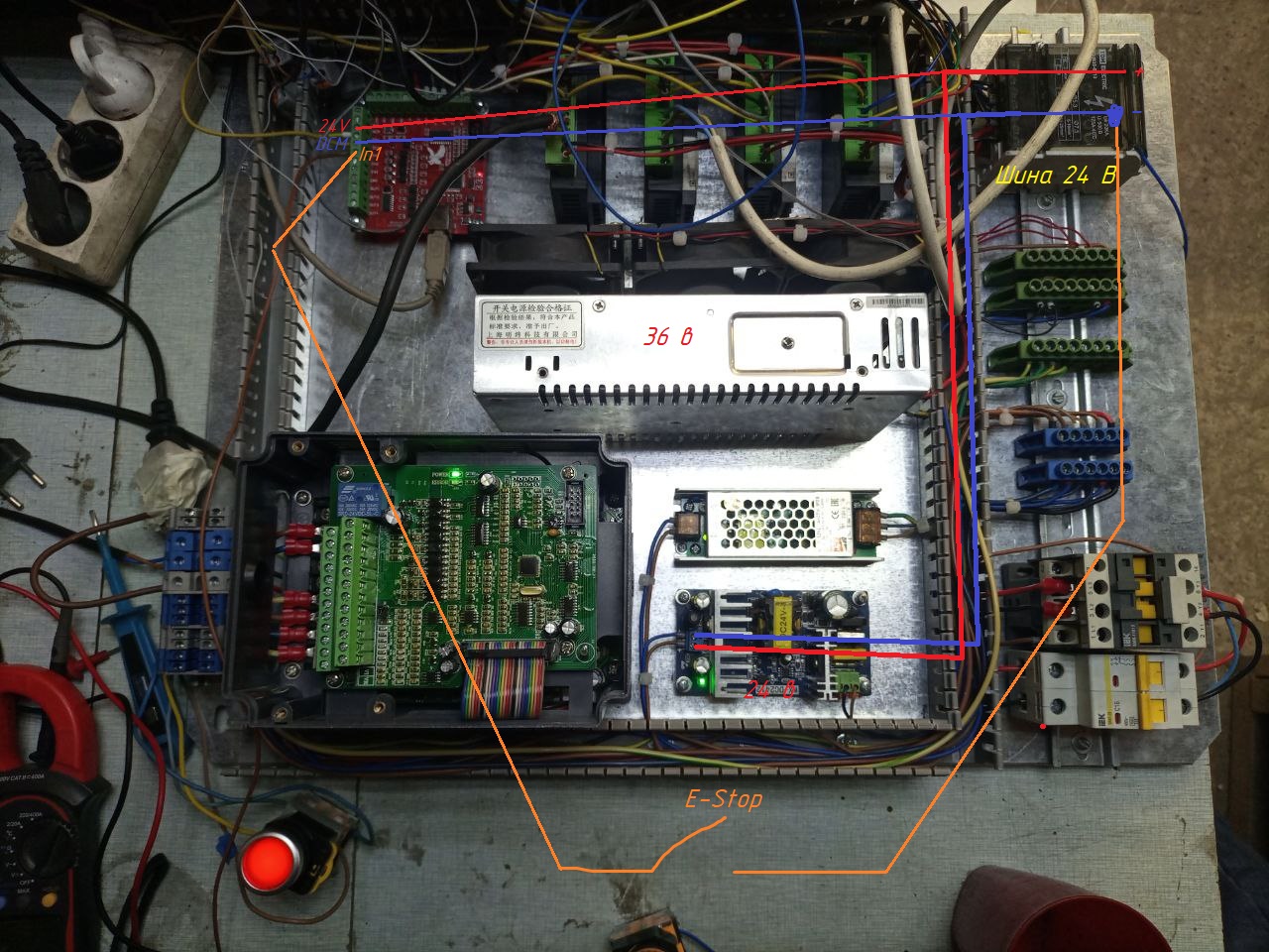

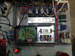

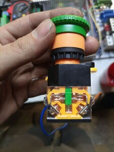

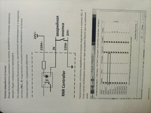

2) При подключении кнопки E-stop по указанной в руководстве схеме, ничего не работает( Не понимаю как правильно указывать значение "Pin number", в руководстве написано указать 1, а ниже в онке настройки написано что пины идут с 10. И так же менял галочку "Active low", тоже не помогло. Так же приложу схему подключения.
Кнопка.jpg (4919 просмотров) <a class='original' href='./download/file.php?id=207289&mode=view' target=_blank>Загрузить оригинал (133.04 КБ)</a>
Е стоп.jpg (4919 просмотров) <a class='original' href='./download/file.php?id=207288&mode=view' target=_blank>Загрузить оригинал (317.05 КБ)</a>
ПОдключение схема.jpg (4919 просмотров) <a class='original' href='./download/file.php?id=207297&mode=view' target=_blank>Загрузить оригинал (142.51 КБ)</a>
Щит.jpg (4919 просмотров) <a class='original' href='./download/file.php?id=207300&mode=view' target=_blank>Загрузить оригинал (412.58 КБ)</a>
Плата.jpg (4919 просмотров) <a class='original' href='./download/file.php?id=207294&mode=view' target=_blank>Загрузить оригинал (201.39 КБ)</a>

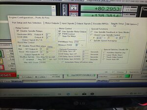

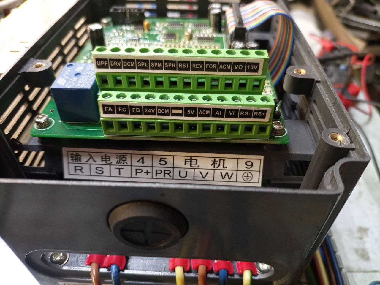

3) Подключение шпинделя к плате. Как я понял на плате пины "AVI" и "ACM" отвечают за скорость регулирования оборотов(ШИМ сигнал), а пин "OUT 2" можно настроить на включение шпинделя. Подключение провожу следующим образом "Порт платы-Порт частотника": "AVI-VI","ACM-ACM", "OUT2-FOR", "DCM-DCM". У меня тут две версии, либо я неправильно подключаю, либо я неправильно указываю настройки Mach3, но скорее всего это совокупность проблем. Сам частотник настроил по рекомендациям с подобного форума, могу приложить при необходимости ссылки, но самое главное что в частотнике указано, что включение и обороты назначаются с платы.
Настройка частотника.jpg (4919 просмотров) <a class='original' href='./download/file.php?id=207293&mode=view' target=_blank>Загрузить оригинал (267.09 КБ)</a>
Частотник.jpg (4919 просмотров) <a class='original' href='./download/file.php?id=207299&mode=view' target=_blank>Загрузить оригинал (183.67 КБ)</a>

Не совсем понимаю к чему вы клоните. К тому что на INPUT и OUTPUT есть по 4 пина, и они номеруются с 1 по 4, или про то что сама плата к компьютеру может подключаться разными портами? В Mach нашел на вкладке подключения по 1 или 2 порту.
Порты.png (4866 просмотров) <a class='original' href='./download/file.php?id=207312&mode=view' target=_blank>Загрузить оригинал (94.02 КБ)</a>

Хорошо, а как мне понять на каком порту включена плата. Я на данной вкладке включал и 1 и 2 порт, на обоих происходит перемещение осей в ручном режиме, но кнопка E-Stop при настройках INPUT PIN 1в Mach и подключенном на плате PIN 1, не работает ни в обоих.

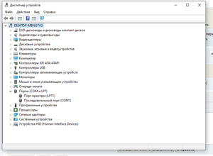

CNComrade писал(а): ↑ как мне понять на каком порту включена плата
При подключении платы к компьютеру в диспетчере устройств появляется новый ЛПТ порт со своими свойствами (адресом)

Получается подключаюсь правильно к 1 порту. Но плата все равно не работает, значит нужно правильно указывать настройки. Я просто не понимаю как правильно указать пин для кнопки E-stop. Указываю 1 ничего не работает, для всех 4 пинов проверил не работает. =(
LPT порт.png (4838 просмотров) <a class='original' href='./download/file.php?id=207314&mode=view' target=_blank>Загрузить оригинал (33.15 КБ)</a>

Заметил интересное замечание. При решил проверить как Mach видит плату. Вроде все нормально и даже серийный номер показывает. Но тут заметил что кнопка E-Stop подключенная к 3 пину, переключается при нажатии на нее. То есть если кнопка включена показывается галочка в соответствующем поле. Но при этом сам Mach 3 никак не реагирует на это переключение. Значит дело скорее всего а настройке но я как только не пытался =(
Включение.png (4834 просмотра) <a class='original' href='./download/file.php?id=207315&mode=view' target=_blank>Загрузить оригинал (55.65 КБ)</a>

О ты мой спаситель! В данной статье указано что плата подключатся по 3 порту, и кнопка E-Stop, о чудо заработала!

После частичного прочтения данной чудо статьи которую отправил товарищ Enot_1, возник следующий вопрос. У меня по оси Х( то есть самой длинной вдоль которой ездит портал) 2 привода, соответственно и 2 драйвера. А концевик на ось Х у меня один, в настройках я соответственно указываю Soft limit для оси Х. Проблема следующая при позиционировании, двигатель один останавливается, а подчинённый продолжает ехать. В руководстве написано что, по хорошему нужно 2 датчика, на ось А тоже. Но вопрос в том а нужен ли он? То есть будет ли это давать супер точность позиционирования двух опор портала или хватит и одного датчика. А вообще хотелось бы узнать как отключить это движение по оси А после того как Х спозиционирована.

CNComrade писал(а): ↑30 мар 2023, 13:58 После частичного прочтения данной чудо статьи которую отправил товарищ Enot_1, возник следующий вопрос. У меня по оси Х( то есть самой длинной вдоль которой ездит портал) 2 привода, соответственно и 2 драйвера. А концевик на ось Х у меня один, в настройках я соответственно указываю Soft limit для оси Х. Проблема следующая при позиционировании, двигатель один останавливается, а подчинённый продолжает ехать. В руководстве написано что, по хорошему нужно 2 датчика, на ось А тоже. Но вопрос в том а нужен ли он? То есть будет ли это давать супер точность позиционирования двух опор портала или хватит и одного датчика. А вообще хотелось бы узнать как отключить это движение по оси А после того как Х спозиционирована.
Необходимо два концевика на каждый мотор по одному датчику( это дачики хоум), по хорошему нужны датчики лимита тоже (но это уже для безопасности, что бы портал не выехал за пределы поля), мач позиционирует по этим датчика каждый мотор и останавливает, когда два датчика сработали происходит откат назад на заданную длину в маче. Если исползуете индуктивный датчик, то точность позиционирования очень высокая в пределах 0.01 мм, этими датчикам выкручивая в закручивая можно регулировать угол портала по отношению к оси( т.е. можно добиться ронного угла 90 после позиционирования) . Но для коректной работы нужно настроит на маче подчинённую ось, как на вашей плате это делаятся я не знаю, но возможно алгоритмы схожи на большинстве плат
Да как и предполагал пришлось докупать 4 датчик. Теперь все выставлено и вроде как даже запускали тестовую фрезеровку. Осталось подружить частотник и плату и ЧПУ готов)
