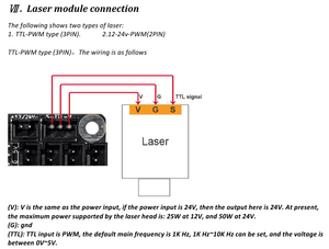

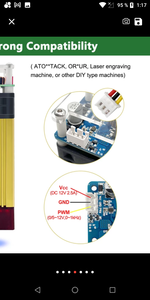

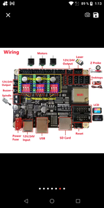

Здравствуйте!
Кто знает, подскажите как подключить лазер (40Вт) у которого есть pwm разъём, к плате mks dlc 32 с ttl разъёмом?

Тёплое с мягким путаете :-) TTL - уровни напряжений ответственные за понимание что есть логический ноль/единица, а PWM- способ представления передаваемого сигнала. А вообще всё в доках написано https://github.com/makerbase-mks/MKS-DL ... are-Wiring
About laser power external connection
If your laser power exceeds 25W, then the laser power supply needs to be connected externally. The power of the power supply must meet the requirements of your laser head. At the same time, the ground wire of the power supply needs to be connected to the ground of the motherboard, and the signal line is connected to the TTL signal pin of the motherboard -- S
Распиновка разъёма

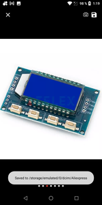

Сообщение новичок V »
Спасибо за ответ. Буду пробовать подключить лазер с помощью платы РWM
