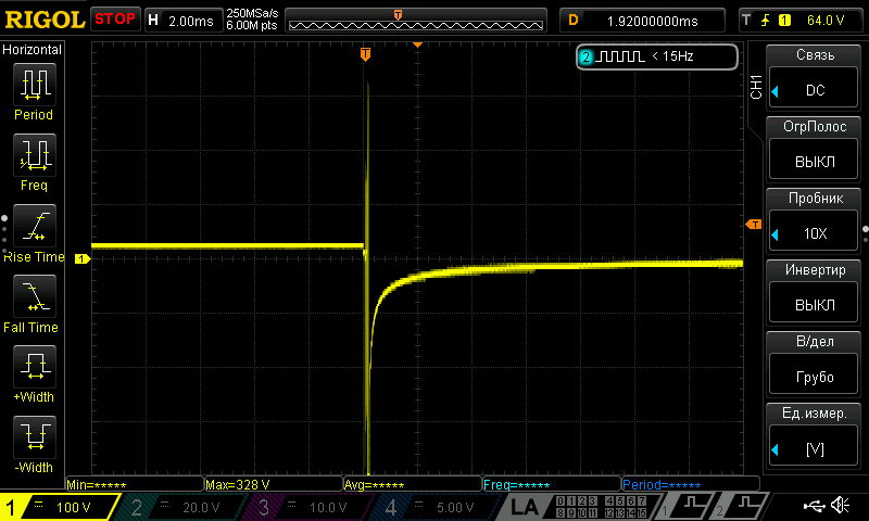

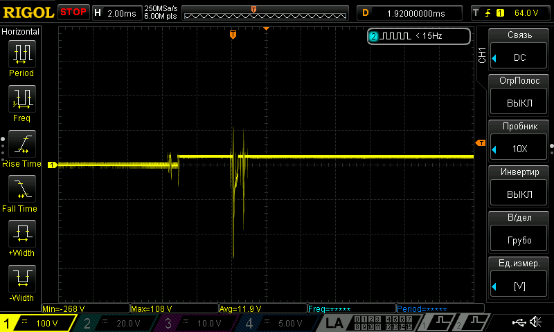

Попробовал на Дельте 750 Ватт, там тормоз послабей.
Такая картина при включении (через магнитный пускатель):
DS1Z_QuickPrint3.png (6535 просмотров) <a class='original' href='./download/file.php?id=206465&mode=view' target=_blank>Загрузить оригинал (38.24 КБ)</a>
Наверное контакты скачут, и включение нечёткое. При включении контакты то замкнутся, то опять разомкнутся, и когда размыкаются скачок напряжения.

Это без диода.
