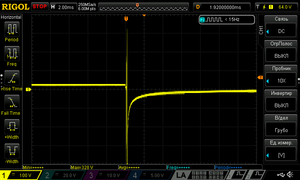

Неожиданно столкнулся с тем, что при подаче =24В на тормоз двигателя 130SPSM22-15220EBM (Servoline) для его растормаживания
на клеммах подключения кабеля тормоза мультиметр на пределе =600В зашкаливает!!
Уважаемые коллеги, все по-честному - сделан отдельный блок питания для тормоза, отдельный для цепей ПЛК и все цепи проверены, а мультиметр зашкаливает при подаче напряжения =24В. Еще заметил, что при отключенном моторном кабеле - никаких перегрузок мультиметра не возникает (хотя может это и нехарактеризующая проверка). На цепях питания ПЛК при этом все ок - никаких перегрузок мультиметра нет.
Подскажите на опыте - возможна ли некая гальванич. связь тормоза с моторным кабелем и т.п. через двигатель?? Некоторые специалисты утверждают что это просто такая наводка. Очень странно

Ну шарахать будет. Это физика. Самоиндукция. Может диод не той системы, или мультиметр?
Можно плавное включение намутить, через реле твердотельное и шим, только надо оно кому?

Ну вообще-то обратный диод ставят для исключения бросков напряжения при ОТКЛЮЧЕНИИ индуктивности от источника напряжения.
А тут при ВКЛЮЧЕНИИ бросок напряжения наблюдается. На низкоомной нагрузке.
Ну пусть 600V. Ну пусть 30 Ом обмотка. Это ж сколько ... 600/30=20А через катушку течет? 600*20=12кВт? Ничего не дымится?
Да еще и на тех клеммах, куда и подают 24В.
Фантастика какая-то. Какой-то усилитель напряжения в кабеле тормоза получается.

Попробовал на Дельте 750 Ватт, там тормоз послабей.
Такая картина при включении (через магнитный пускатель):
DS1Z_QuickPrint3.png (6570 просмотров) <a class='original' href='./download/file.php?id=206465&sid=4745f634bcfc1363e97e55d088c43818&mode=view' target=_blank>Загрузить оригинал (38.24 КБ)</a>
Наверное контакты скачут, и включение нечёткое. При включении контакты то замкнутся, то опять разомкнутся, и когда размыкаются скачок напряжения.
А при выключении так:
DS1Z_QuickPrint4.png (6570 просмотров) <a class='original' href='./download/file.php?id=206466&sid=4745f634bcfc1363e97e55d088c43818&mode=view' target=_blank>Загрузить оригинал (38.07 КБ)</a>
Это без диода.
