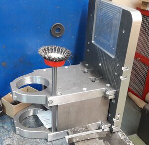

Жесткости, как всегда, не хватает. На этот раз решил делать станок по мотивам этого download/file.php?id=168239&mode=view&mt=1 , с чуть большим полем, но более жестким. Станина - сварная из 20-ки и 30 пластин.
Рельсы Hg20, ШВП 25*5.
Шпиндель bt-40, диапазон оборотов сдвинул в низкую сторону. Максимум до 2000 об/мин. Крутящий момент до 40нм (задел под нарезание резьб)

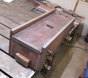

Процесс сдвинулся с метровой точки.
Сваренная станина, Z каретка и тумбочка.

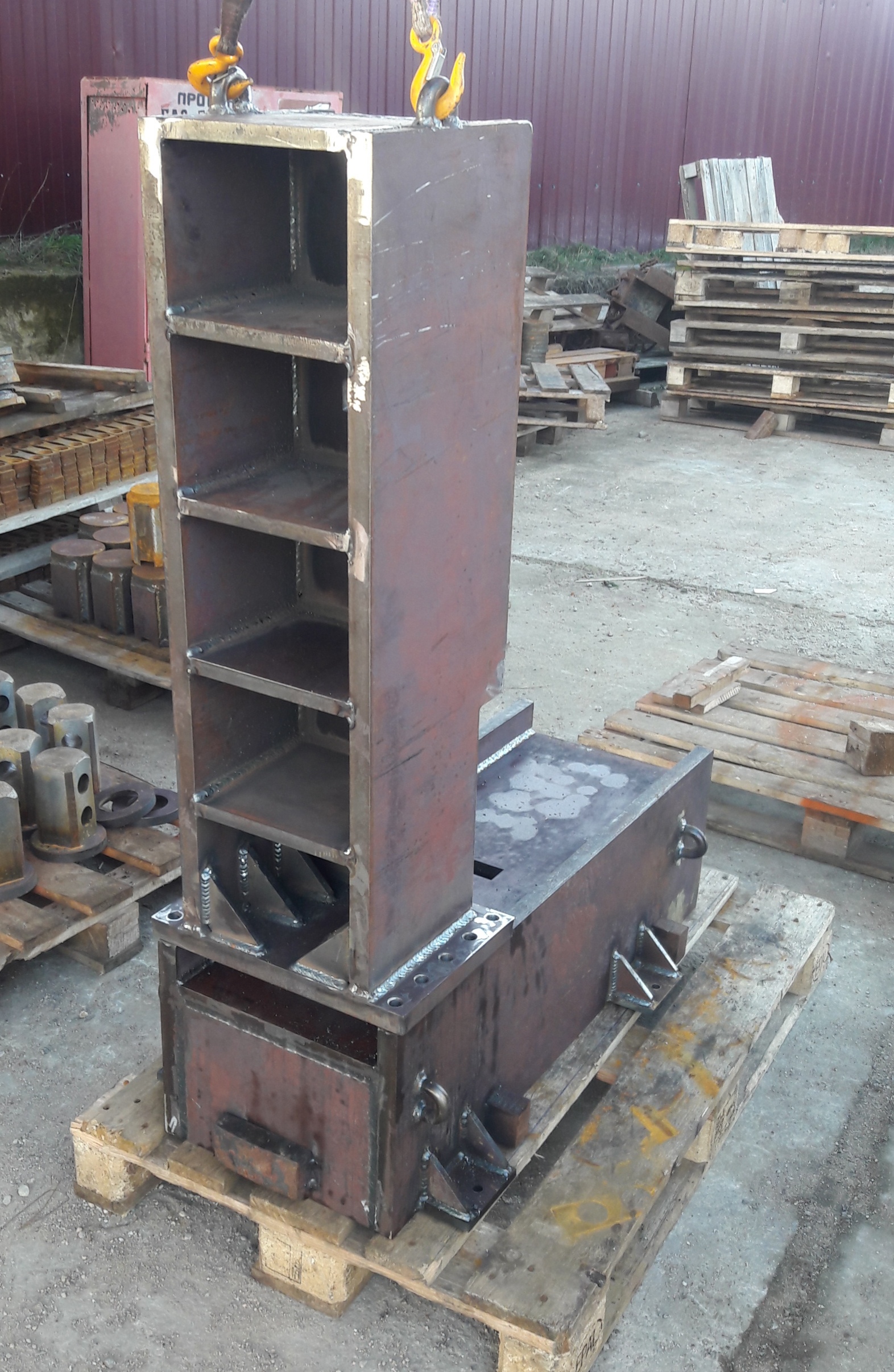

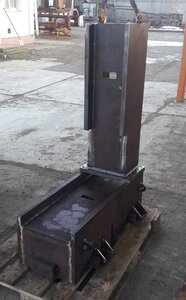

Колонну начали варить до нг. Сейсас закончили.
Визуально мяса для такого размера уже достаточно. Посмотрим насколько жестким будет к работе.
Будем думать как фрезернуть плоскости

Sergei G
Сообщения: 39
Зарегистрирован: 25 дек 2017, 15:15
Re: Фрезер "Измельчитель" 850*380*350
Сообщение Sergei G »
Материал листа Ст3? Отжиг или что то ещё будет?
Mamont
Сообщения: 1667
Репутация: 391
Настоящее имя: Виталий
Откуда: РБ Минск
Сообщение Mamont »
Железо 09Г2С. Отжиг не планируется.

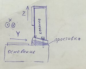

я понял рельсы Вы на торец плит будете ставить ?
как планируете обработать чтобы перпендикулярность получилась?

копол
Сообщения: 137
Зарегистрирован: 19 янв 2018, 22:57
Репутация: 3
Настоящее имя: саша
Сообщение копол »
Ну про стол сам себя, я понял, а перпендикуляр?
Mamont
Сообщения: 1667
Репутация: 391
Откуда: РБ Минск
Сообщение Mamont »
Проставка для компенсации неперпендикулярности оси z. надеюсь стало понятно

MGG
Сообщения: 3403
Репутация: 1010
Сообщение MGG »
Mamont писал(а): ↑09 янв 2023, 19:58 Проставка для компенсации неперпендикулярности оси z. надеюсь стало понятно
на промках делают отверстия для регулировачных винтов, и потом какой то компаунд подливают.
