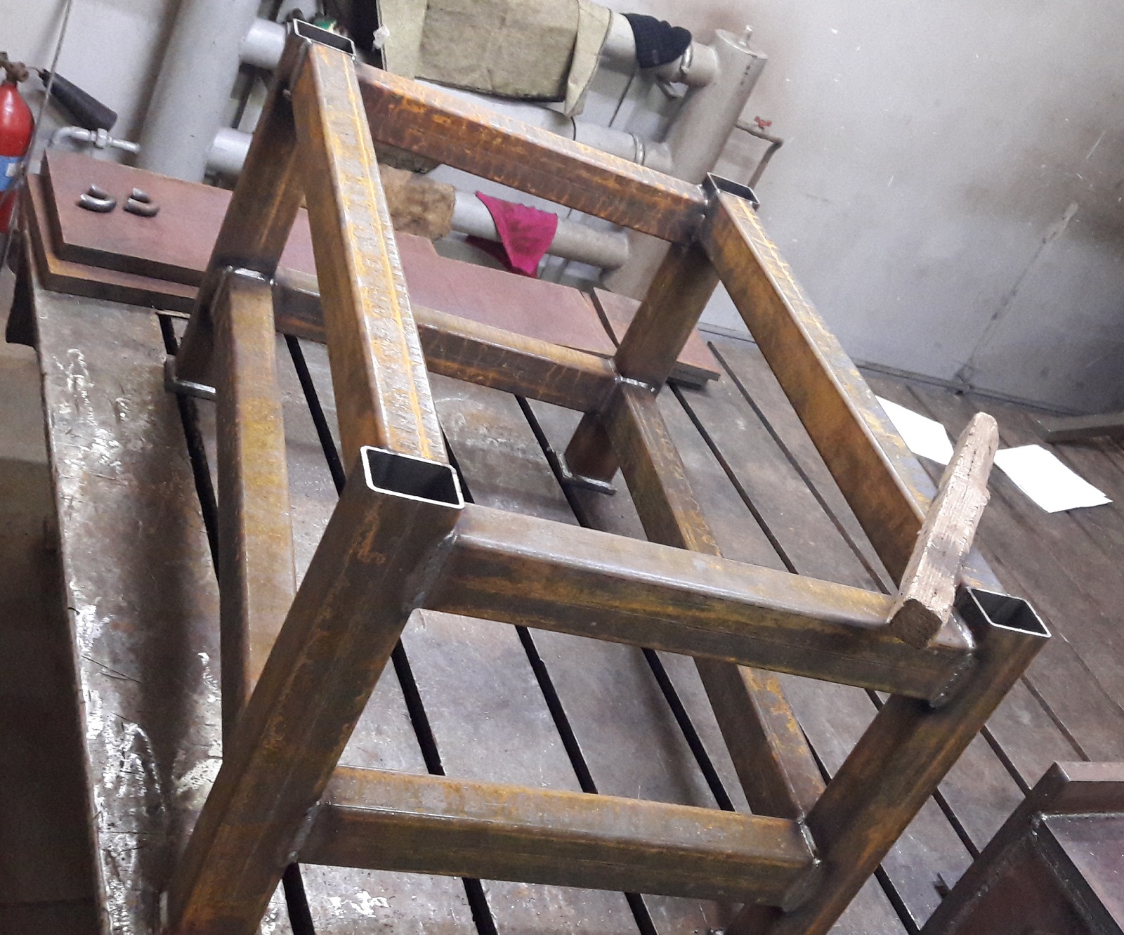

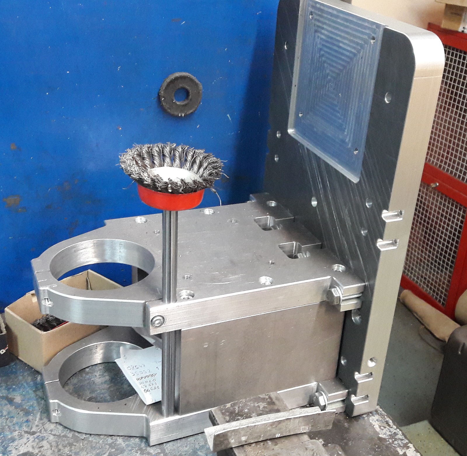

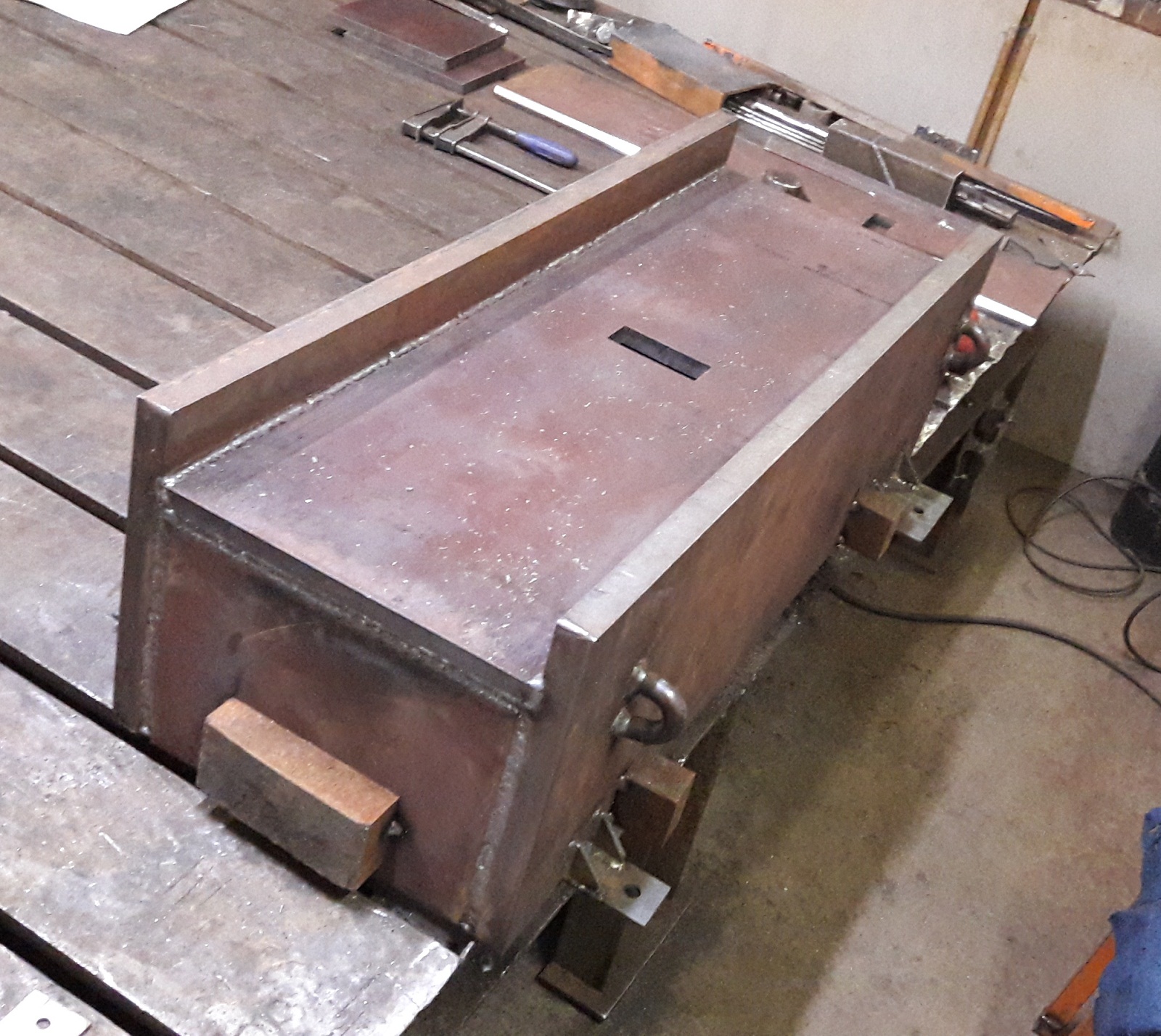

Процесс сдвинулся с метровой точки.
Сваренная станина, Z каретка и тумбочка.

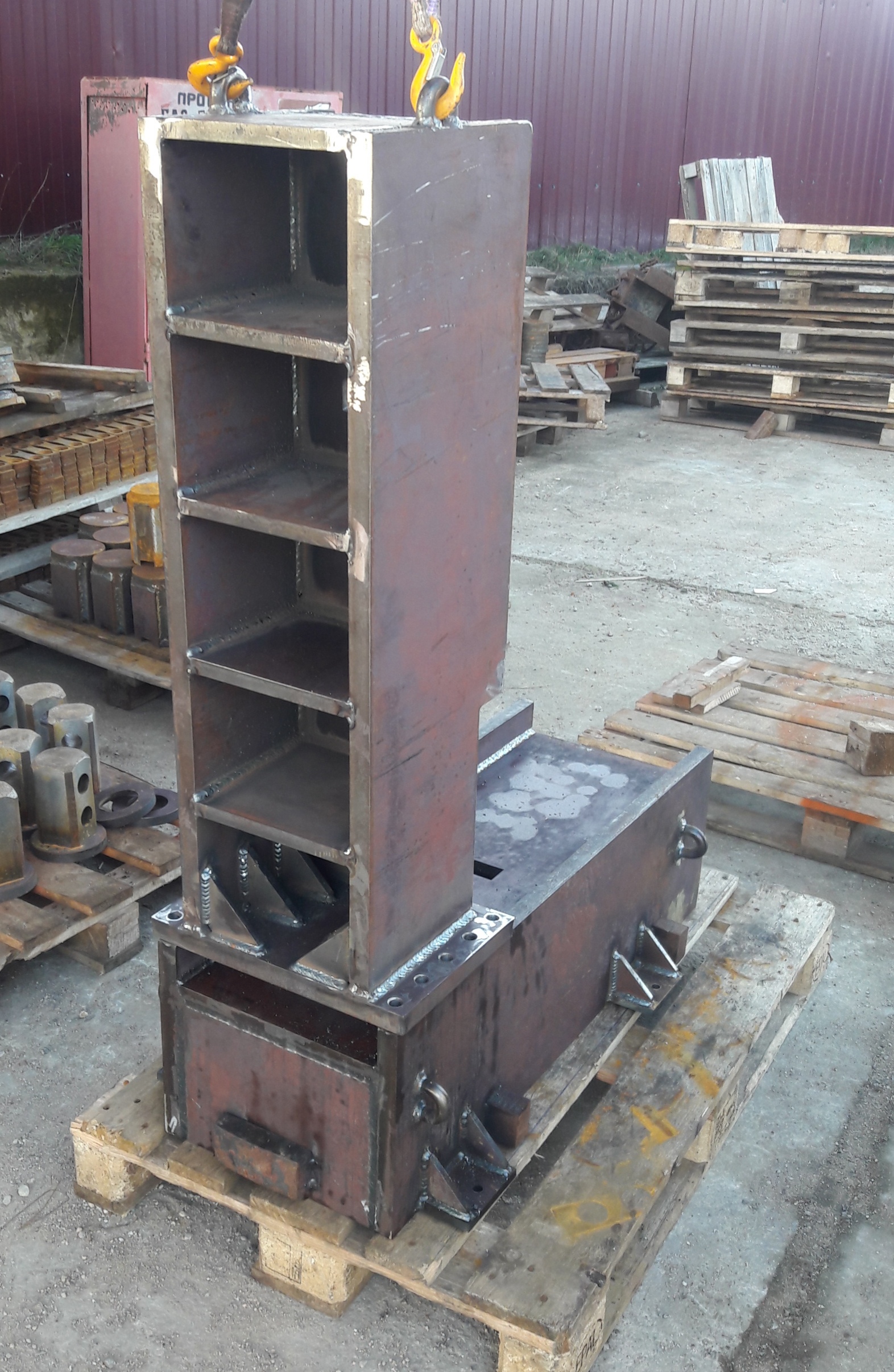

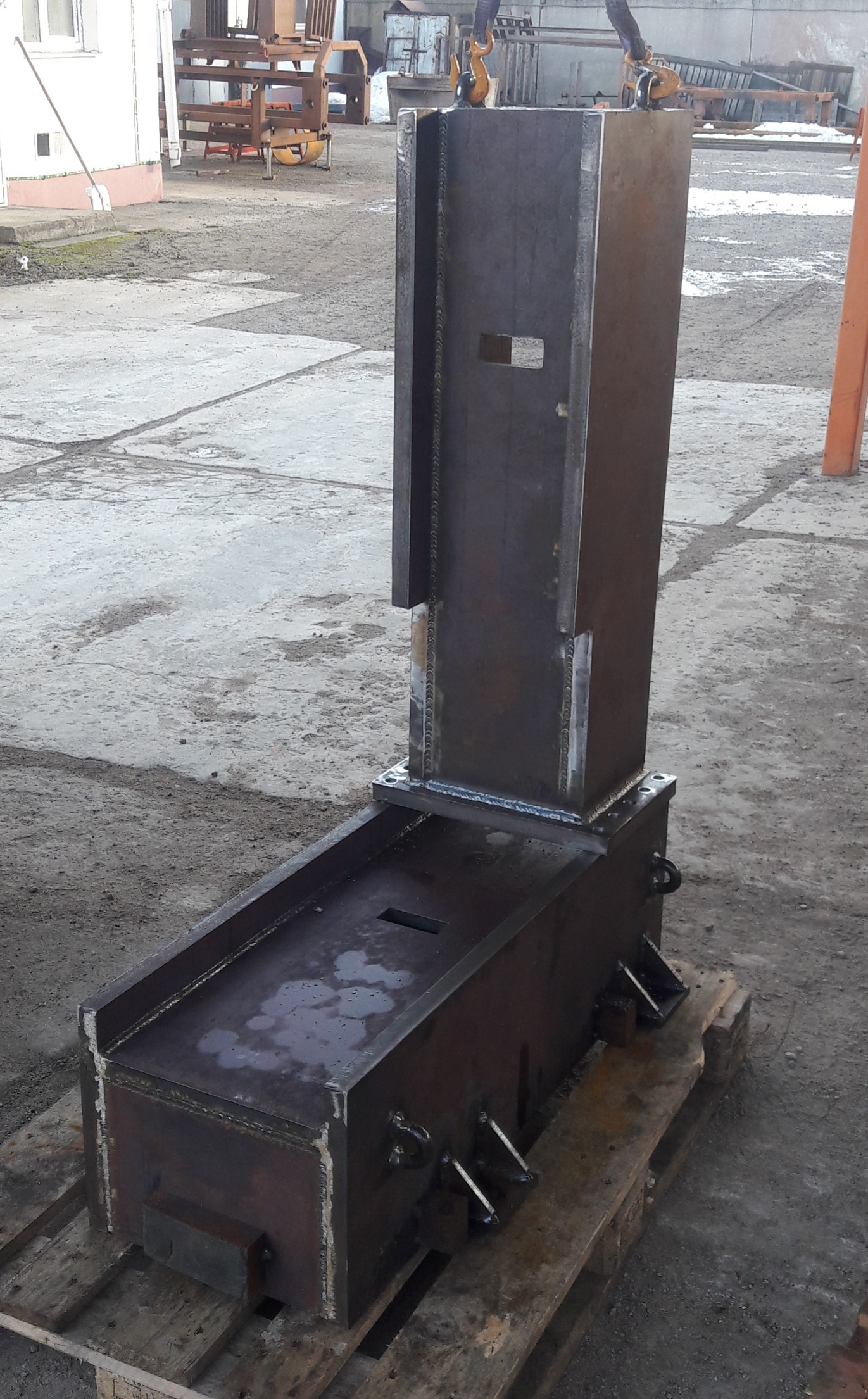

Колонну начали варить до нг. Сейсас закончили.
Визуально мяса для такого размера уже достаточно. Посмотрим насколько жестким будет к работе.
Будем думать как фрезернуть плоскости

Sergei G
Сообщения: 39
Зарегистрирован: 25 дек 2017, 15:15
Re: Фрезер "Измельчитель" 850*380*350
Сообщение Sergei G »
Материал листа Ст3? Отжиг или что то ещё будет?
Mamont
Сообщения: 1667
Репутация: 391
Настоящее имя: Виталий
Откуда: РБ Минск
Сообщение Mamont »
Железо 09Г2С. Отжиг не планируется.

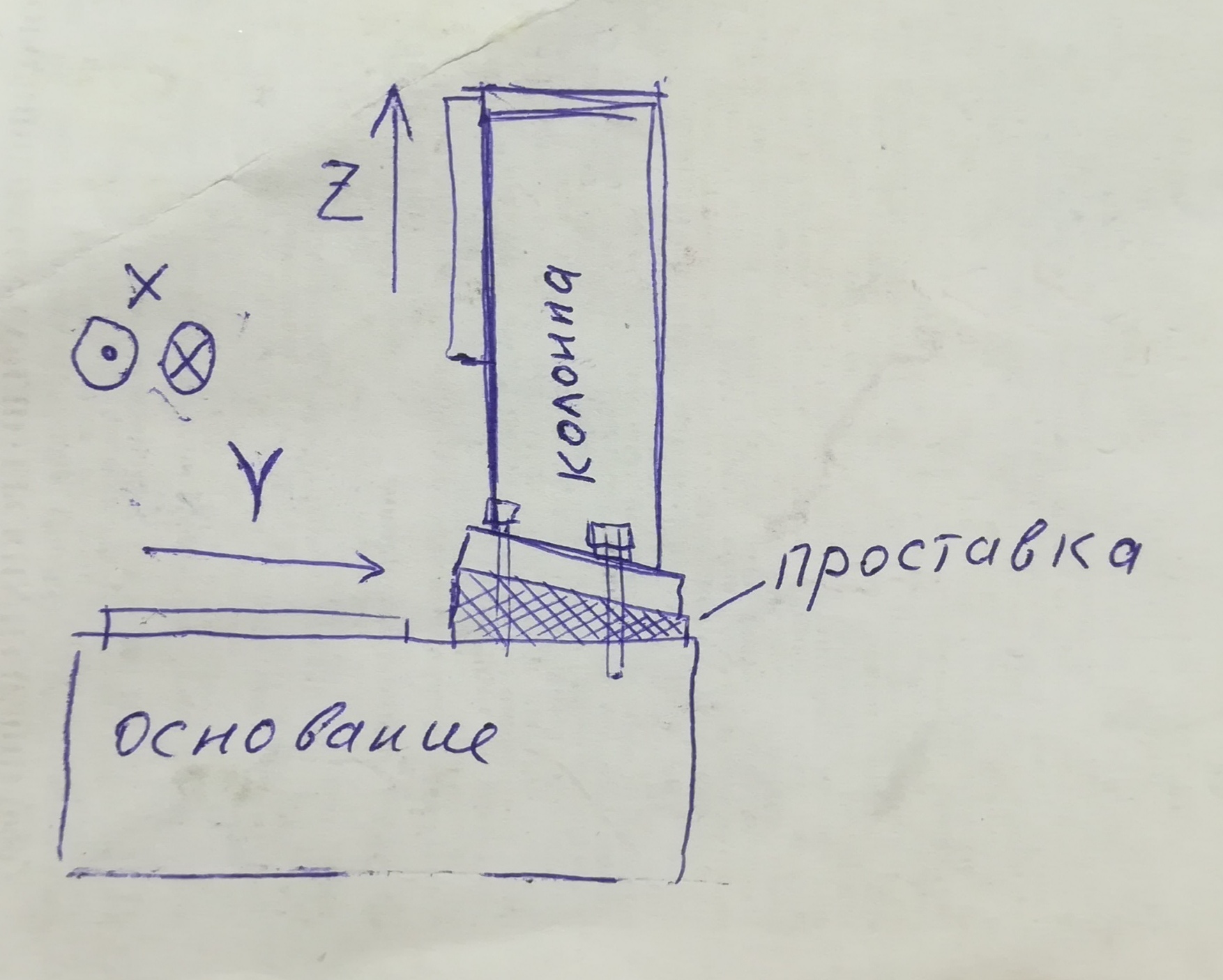

Сообщение копол »

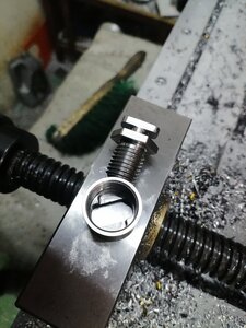

я понял рельсы Вы на торец плит будете ставить ?
как планируете обработать чтобы перпендикулярность получилась?
Сообщение копол »
Ну про стол сам себя, я понял, а перпендикуляр?
Mamont
Сообщения: 1667
Репутация: 391
Откуда: РБ Минск
Сообщение Mamont »
Проставка для компенсации неперпендикулярности оси z. надеюсь стало понятно
Сообщение MGG »
Mamont писал(а): ↑09 янв 2023, 19:58 Проставка для компенсации неперпендикулярности оси z. надеюсь стало понятно
на промках делают отверстия для регулировачных винтов, и потом какой то компаунд подливают.
