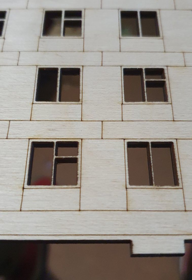

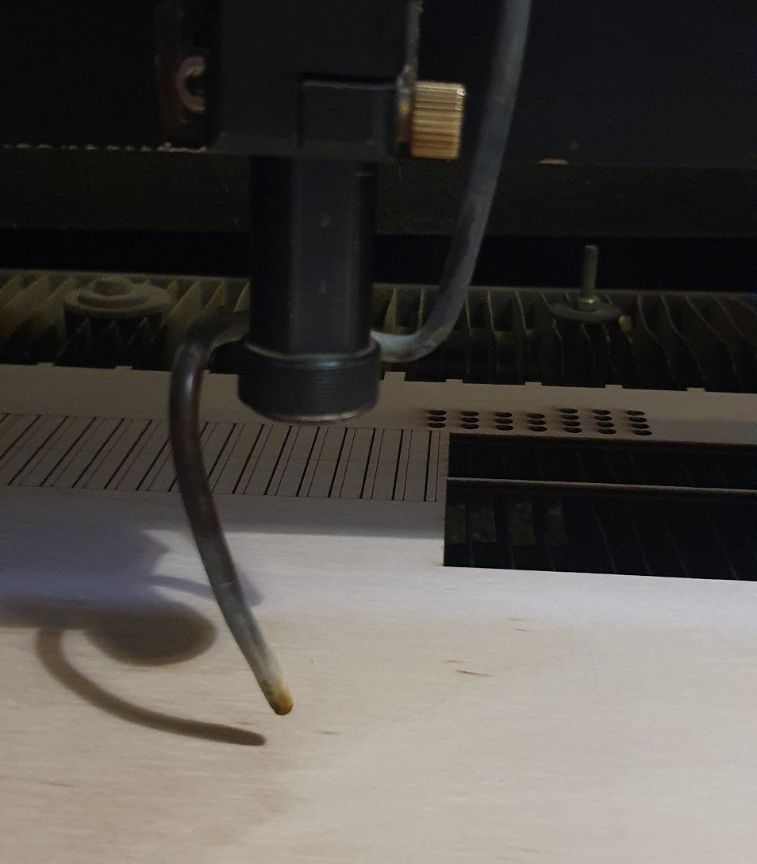

Я купил лет пять назад безмаслянный компрессор 1.1кВт/450л/мин. поставил на станке регулятор давления - выше одного очка поднимать смысла нет на фанере до 8мм(даже при резке паранита - если его не "прострелило" то хоть шесть бар ставь, нагар никуда не денется).
После побаловался с стандартным держателем с тубусом и выкинул тубус. Сделал модернизацию как на станках GCC - трубка внутренним диаметром 1-2мм, расстояние до материала ~10мм:
0-02-05-1cff0cc7cfaddf30268efa73be19b9051375021ca20d021865a56000edcbd1b6_37a41146b84c6607.jpg (5066 просмотров) <a class='original' href='./download/file.php?id=206126&mode=view' target=_blank>Загрузить оригинал (53.01 КБ)</a>
Качество реза на фото:
0-02-05-5d480d3ae6dc019550f5755f7584d54f6ea70ee024a0d6bbf4d4cb56e8338415_2b7a8f49211d17eb.jpg (5066 просмотров) <a class='original' href='./download/file.php?id=206127&mode=view' target=_blank>Загрузить оригинал (40.61 КБ)</a>
0-02-05-863df5388262ff64a8c382c5cc0542e9bfa13cdbed302eeb00dbe4aea2ff28e7_9af4130eace3a6cd.jpg (5066 просмотров) <a class='original' href='./download/file.php?id=206128&mode=view' target=_blank>Загрузить оригинал (89.28 КБ)</a>
Так работаю больше пяти лет, ни одна линза не лопнула, хотя в хорошие времена лупил месяцами 24/7.
