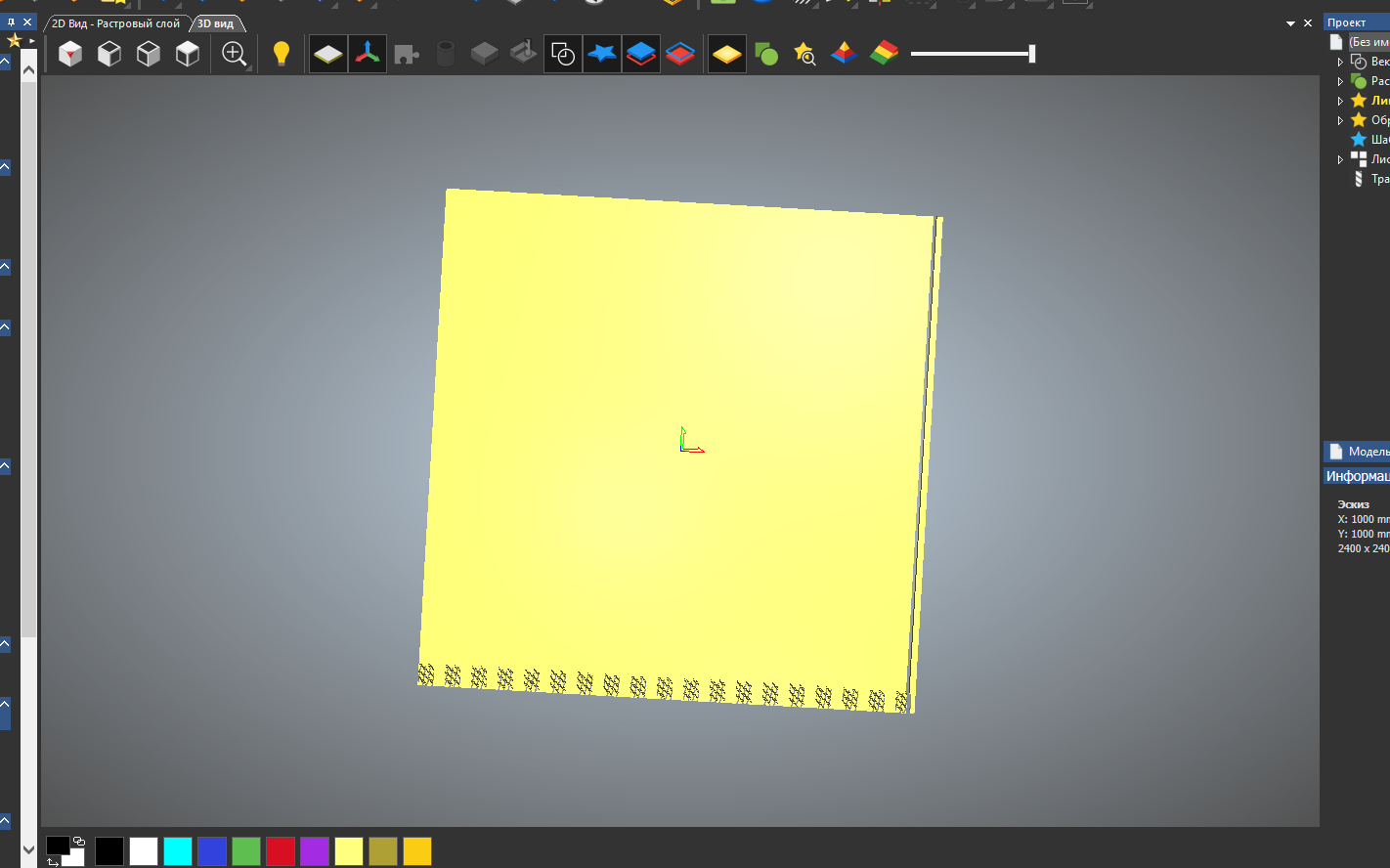

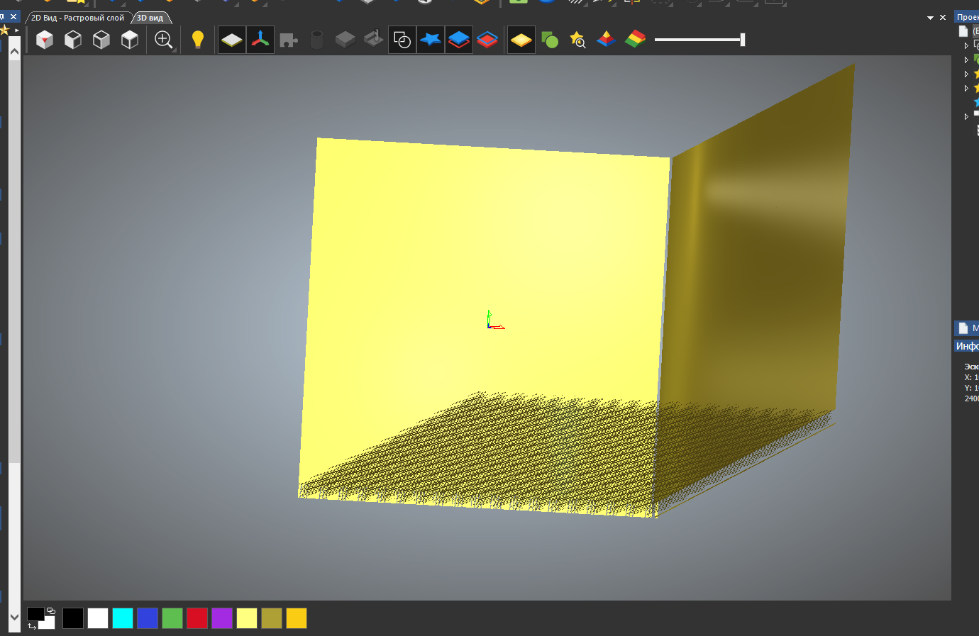

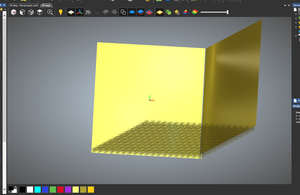

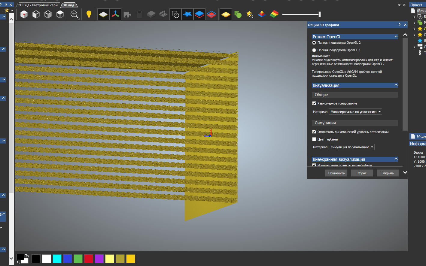

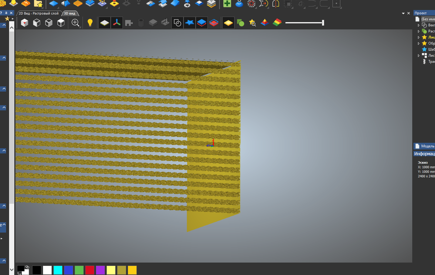

Доброго всем дня. В общем конфигурация компов 12100f
16 gb. Ssd m2 256 и видеокарта rx 6600
В общем в арткаме выдаются артефакты изображения. Я так подозреваю проблема в видеокартах. (Компьютера два одинаковых проблема одинаковая) переустанавливал драйвера сносил систему . Переустанавливал арткам. Ставил 2012 версию. Там тоже самое. Вопрос как обойти проблему? Кто ни будь сталкивался?
Снимок экрана 2022-12-19 134659.png (7386 просмотров) <a class='original' href='./download/file.php?id=205961&mode=view' target=_blank>Загрузить оригинал (843.52 КБ)</a>
В общем есть у кого какое решение?
Снимок экрана 2022-12-19 134622.png (7386 просмотров) <a class='original' href='./download/file.php?id=205962&mode=view' target=_blank>Загрузить оригинал (902.97 КБ)</a>
Снимок экрана 2022-12-19 134554.png (7386 просмотров) <a class='original' href='./download/file.php?id=205963&mode=view' target=_blank>Загрузить оригинал (395.78 КБ)</a>
Снимок экрана 2022-12-19 134530.png (7386 просмотров) <a class='original' href='./download/file.php?id=205964&mode=view' target=_blank>Загрузить оригинал (326.01 КБ)</a>
Снимок экрана 2022-12-19 134554.png (7386 просмотров) <a class='original' href='./download/file.php?id=205965&mode=view' target=_blank>Загрузить оригинал (395.78 КБ)</a>
Снимок экрана 2022-12-19 134659.png (7386 просмотров) <a class='original' href='./download/file.php?id=205966&mode=view' target=_blank>Загрузить оригинал (843.52 КБ)</a>

Да я уже пробовал, сносил ставил заново арт кам. Сносил драйвера . Все тоже самое. Ставишь отображение в опенджиель 1 глюк исчезает. Но тормозит все.
Вообще голову сломал

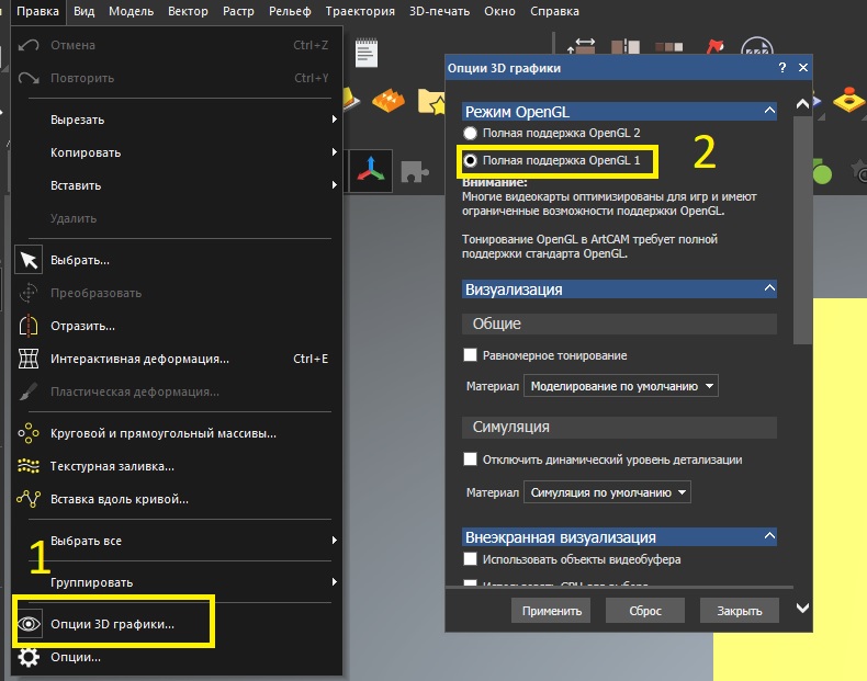

Тоже словил такой глюк на 5500. Тоже долго переустанавливал драйвера и продукцию Автодеска.
В итоге переключил на OpenGL1 - сработало.
Сейчас дошел до того, что раздобыл драйвера 2020 года для своей видеокарты, с ними заработало и на OpenGL2
По всей видимости, в какой-то момент автоматически обновился видеодрайвер, что и привело к таким необычным артефактам.
