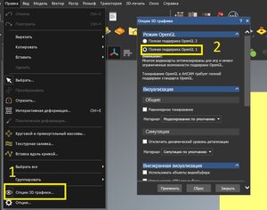

Доброго всем дня. В общем конфигурация компов 12100f
16 gb. Ssd m2 256 и видеокарта rx 6600

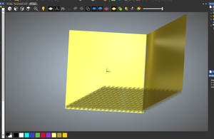

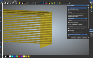

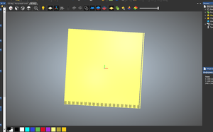

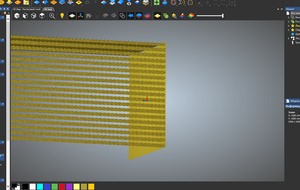

В общем в арткаме выдаются артефакты изображения. Я так подозреваю проблема в видеокартах. (Компьютера два одинаковых проблема одинаковая) переустанавливал драйвера сносил систему . Переустанавливал арткам. Ставил 2012 версию. Там тоже самое. Вопрос как обойти проблему? Кто ни будь сталкивался?
Снимок экрана 2022-12-19 134659.png (7410 просмотров) <a class='original' href='./download/file.php?id=205961&mode=view' target=_blank>Загрузить оригинал (843.52 КБ)</a>
В общем есть у кого какое решение?
Снимок экрана 2022-12-19 134622.png (7410 просмотров) <a class='original' href='./download/file.php?id=205962&mode=view' target=_blank>Загрузить оригинал (902.97 КБ)</a>

Да я уже пробовал, сносил ставил заново арт кам. Сносил драйвера . Все тоже самое. Ставишь отображение в опенджиель 1 глюк исчезает. Но тормозит все.
Вообще голову сломал
