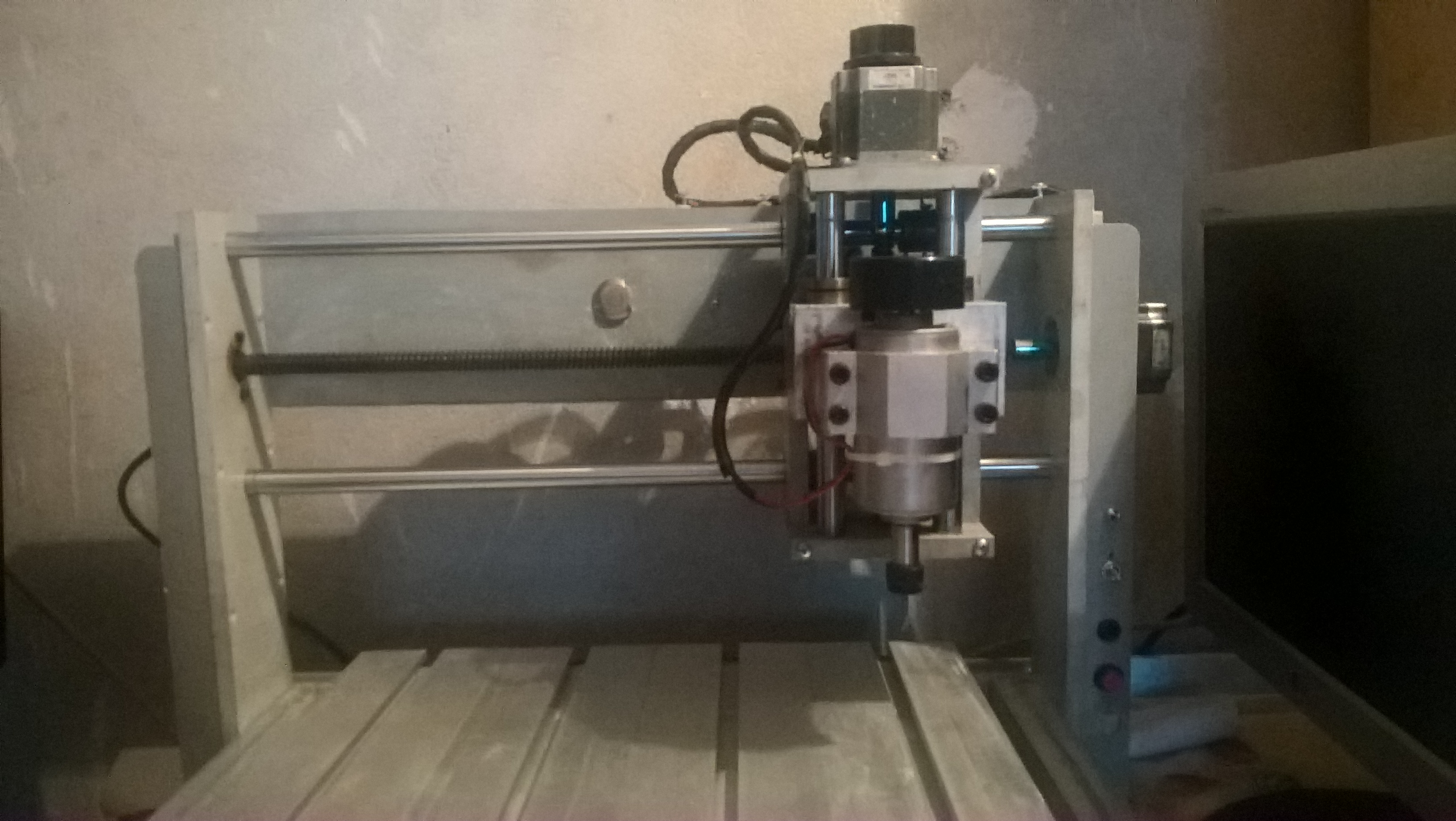

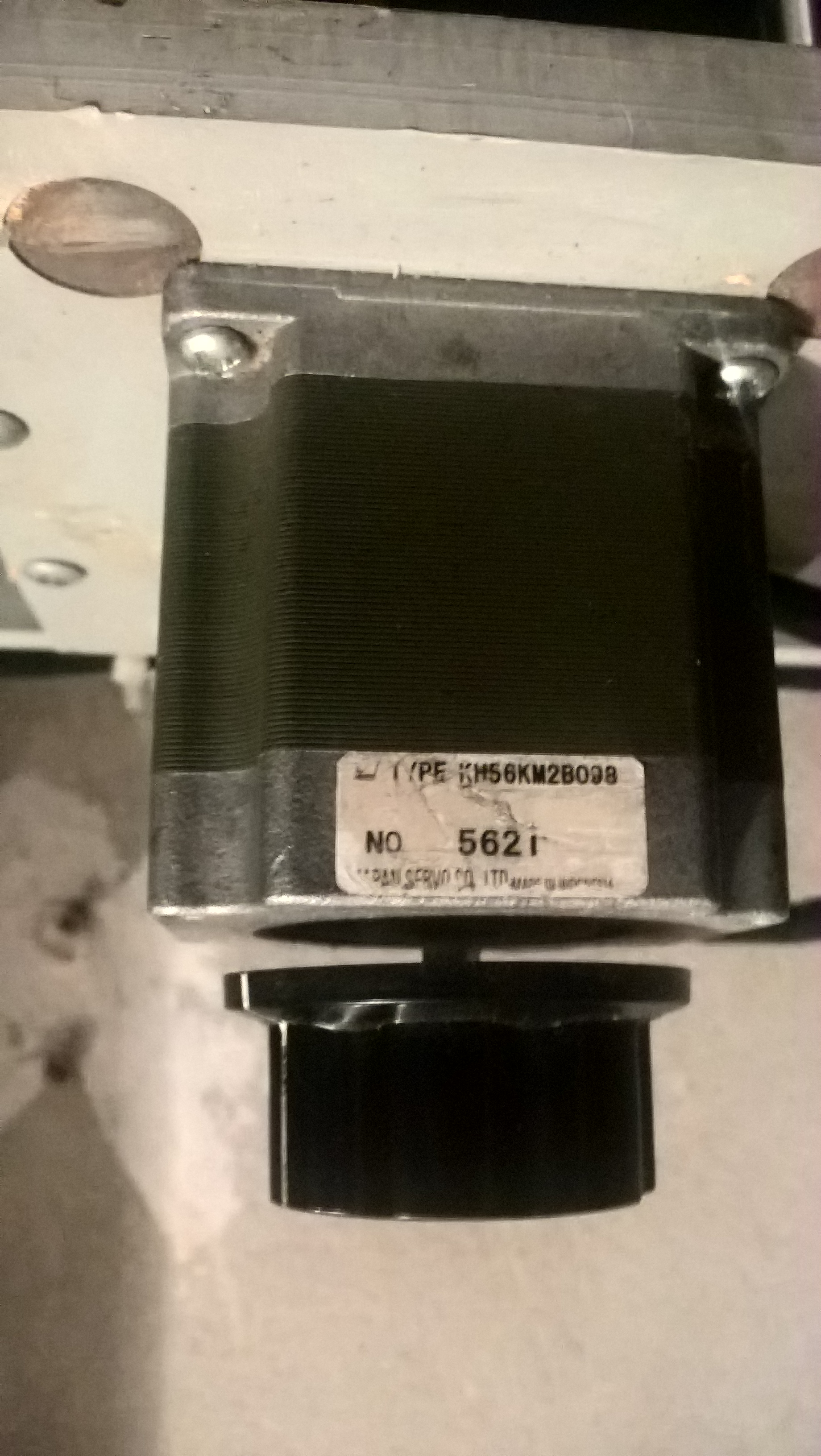

Коллеги по ЦЕХУ ))) Подскажите пожалуйста, приобрел фрезерный станок с ЧПУ программа управления Mach 3 (Фото 1) в процессе работы очень сильно греются шаговые двигатели.
1. Какая у них должна быть температура?
2. Какие существуют способы измерения и контроля температуры ?

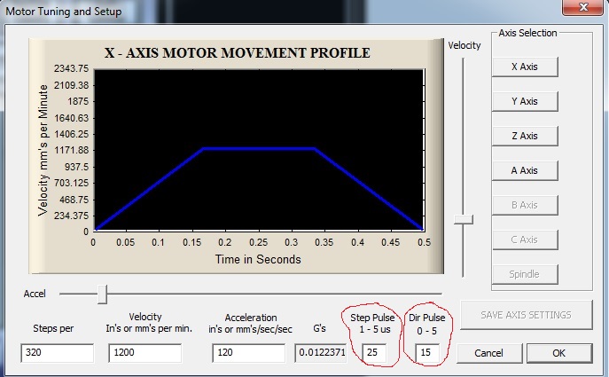

3. Какие значения необходимо вносить в настройках Mach 3 (Фото 5) Config - Motor Tuning а именно в "Step Pulse" и "Dir Pulse".
(рекомендации "Step Pulse" - 31 и "Dir Pulse" - 18 ).
Спасибо за понимание и поддержку )

Пишут до 80 градусов шаговые могут греться без последствий.
Ставят вентиляторы на шаговики.
Можно ток убавить на драйверах, но тогда пропуски шагов могут начаться.

Если сможешь держать руку на движках 5-10 секунд, то беспокоиться не стоит. Маркировка ШД гуглю ничего не сказала, какой им нужен ток хз.
Настойки тюнинга - ускорение сразу можно в 3 раза увеличивать. Максимальную скорость пробуй поднимать пока не начнет срываться вращение. Полученную цифру уменьши на 30% и используй.
Задержки Степ-Дир для оптимальной работы на 100кгц лучше не более 5мкс (если от аппаратного лпт работать)

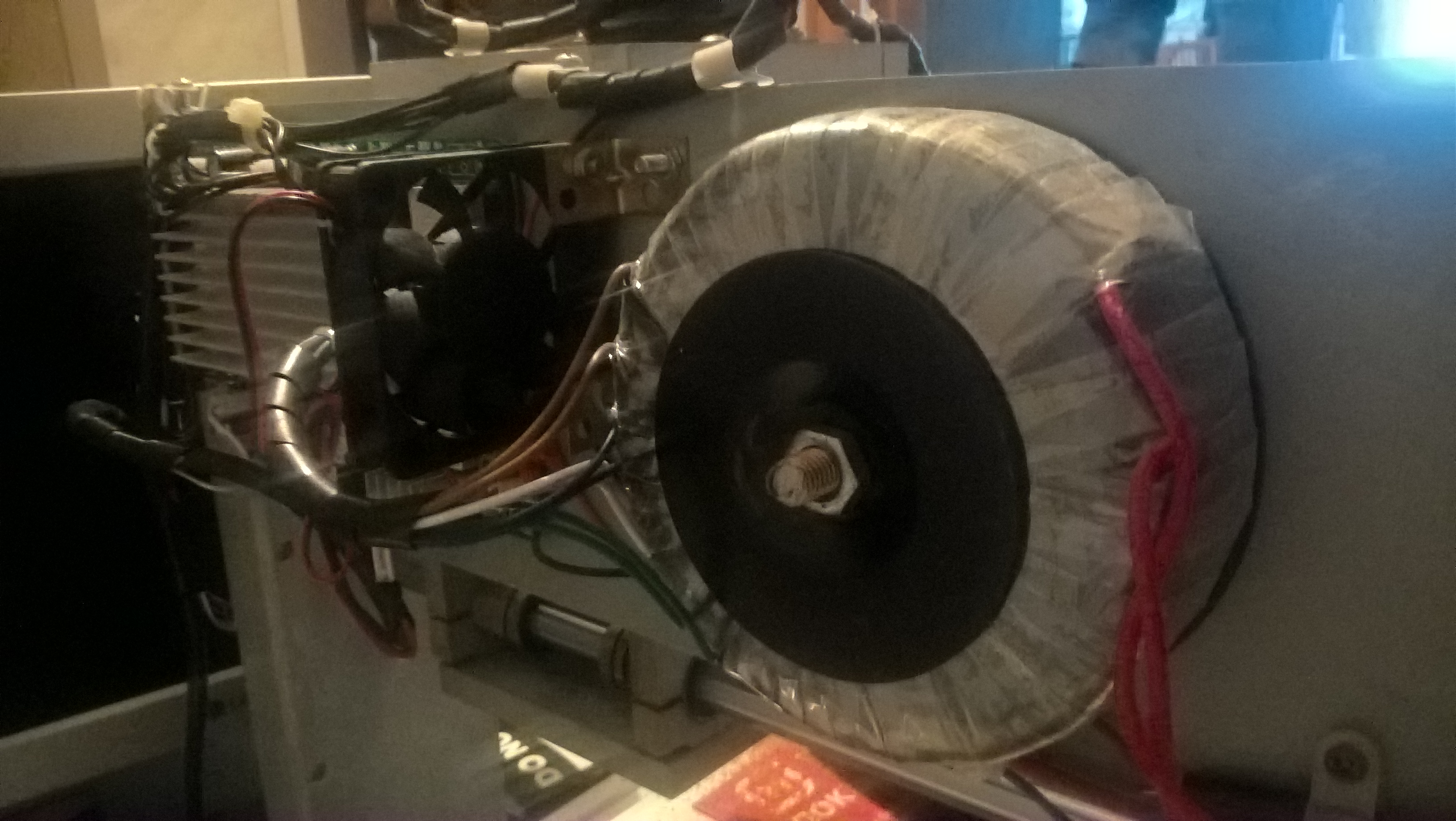

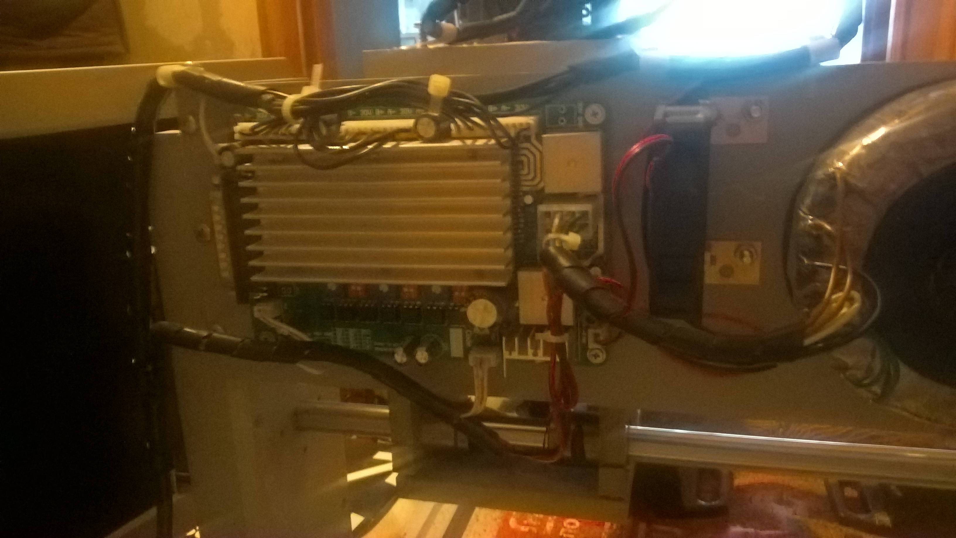

Всю электронику снять со станка и смонтировать в отдельной коробочке. Вибрации (а вибрации это второе имя такого станка) со временем расшатают пайку и разъемы. Будешь постоянно искать что отвалилось....

Советы верные, я бы ещё поискал информацию по драйверам, которые у тебя стоят. Так-то и на них работать можно, по хорошему лучше отдельные драйвера и плата. А станок из чего (напоминает фанерные версии АНВИОР или как их там), чисто любопытно

Ставлю значения 5 мкс в полях Step и Dir ось Y не работает, X и Z работают как обычно. Если поставить 8 работают все оси.

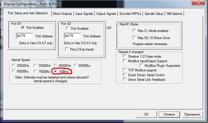

По поводу настройки частоты в Mach 3 эта настройка применяется здесь?

Тут. После смены параметров требуется перезапуск проги
