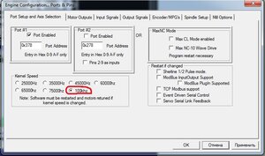

Сообщение Spike311 »
По поводу настройки частоты в Mach 3 эта настройка применяется здесь?
Настройка частоты в Mach 3 (2668 просмотров) <a class='original' href='./download/file.php?id=205671&sid=44345c945b34d408a813368bb57cd0ed&mode=view' target=_blank>Загрузить оригинал (97.64 КБ)</a>
Mamont
Сообщения: 1667
Репутация: 391
Настоящее имя: Виталий
Откуда: РБ Минск
Re: Фрезерный станок с ЧПУ по дереву 400 х 350
Сообщение Mamont »
Тут. После смены параметров требуется перезапуск проги
